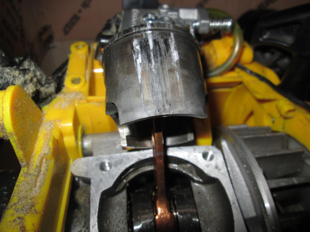

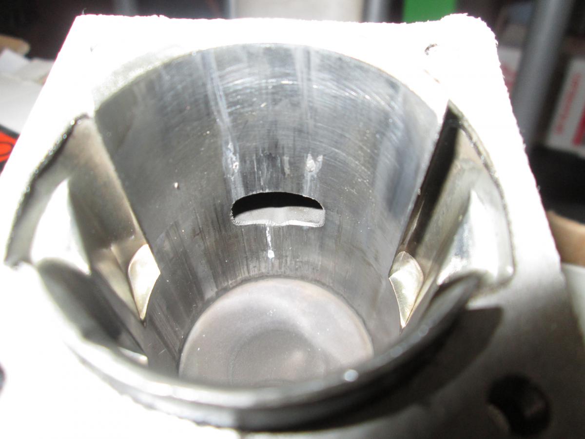

Alex030569 7 066 Опубликовано 17 июня, 2015 Что скажите по данному фото?Почему такое произошло?Бензопила товарища,пилили по очереди-то он,то я.Вчера днем начались глюки-даешь газу,а цепь не идет.Под конец дня не возможно стало завести,да же не прокрутить стартером.При вскрытии оказалось,что поршевая вс задрана.Официалы говорят,что пилу перегрели и заливали бензин без масла. Поделиться сообщением Ссылка на сообщение Поделиться на другие сайты
Alex030569 7 066 Опубликовано 17 июня, 2015 (изменено) Масло смешивали в мерной емкости,1 к 50,так прописано в инструкции.Я почти уверен в чем причина задира,только как доказать это?У пилы были заскоки,при нажатии рукоятки газа обороты возрастали,но цепь стояла на месте.Т.е. включался самопроизвольно инерционный тормоз,хотя рукоятка тормоза была отщелкнута.Вот в такие моменты и появлялись задиры.АНдрей,зачем писать в личку.Вопрос задан на форуме,а не в личке. Изменено 17 июня, 2015 пользователем Alex030569 Поделиться сообщением Ссылка на сообщение Поделиться на другие сайты
Toyota007 2 891 Опубликовано 17 июня, 2015 (изменено) Глядя на фото,тоже выглядит все как перегрев поршневой.Только не понятно как вы её могли перегреть,там же принудительное охлаждение.А вообще на садовой технике смесь мешается 1\35.И ещё,если включается экстренный стопор,двигатель падает по оборотам почти до ХХ.И больше не может их развить,потому,что сцепление тоже начинает работать почти сразу после ХХ.И ещё,экстренный тормоз может давать максимальную нагрузку,но не такой критический износ поршневой.Ещё раз повторяю,глядя на фото,или перегрев,или работа без масла... Изменено 17 июня, 2015 пользователем Toyota007 Поделиться сообщением Ссылка на сообщение Поделиться на другие сайты
Toyota007 2 891 Опубликовано 17 июня, 2015 Ещё подтверждение,что или перегрев или без масла,поршень черный,это говорит,что компрессионное кольцо сначала сгорело.И поршень уже работал без него... Поделиться сообщением Ссылка на сообщение Поделиться на другие сайты
Alex030569 7 066 Опубликовано 17 июня, 2015 (изменено) Глядя на фото,тоже выглядит все как перегрев поршневой.Только не понятно как вы её могли перегреть,там же принудительное охлаждение.А вообще на садовой технике смесь мешается 1\35.И ещё,если включается экстренный стопор,двигатель падает по оборотам почти до ХХ.И больше не может их развить,потому,что сцепление тоже начинает работать почти сразу после ХХ.И ещё,экстренный тормоз может давать максимальную нагрузку,но не такой критический износ поршневой.Ещё раз повторяю,глядя на фото,или перегрев,или работа без масла...В инструкции написано 1 к 50.У меня такая же пила,заправляю так же-все ок. Изменено 17 июня, 2015 пользователем Alex030569 Поделиться сообщением Ссылка на сообщение Поделиться на другие сайты

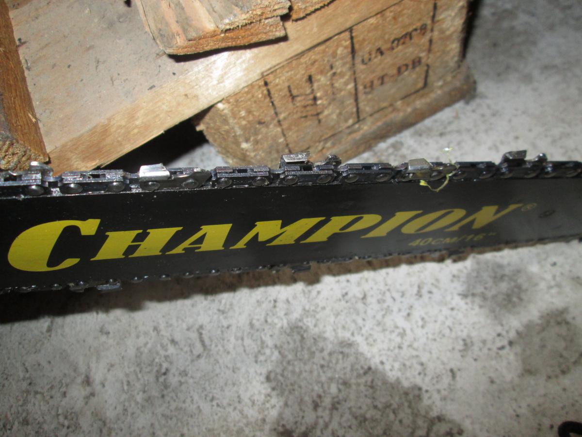

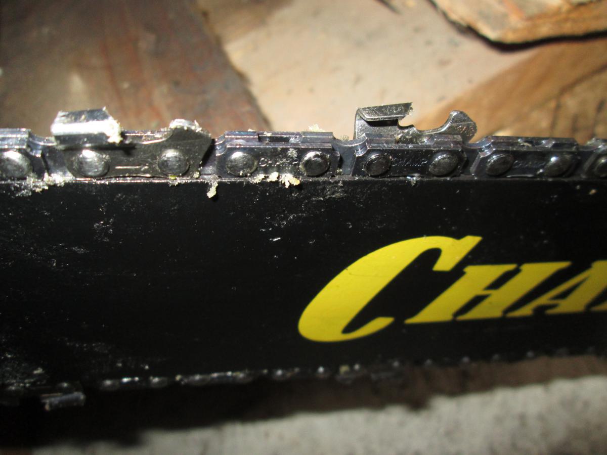

Toyota007 2 891 Опубликовано 17 июня, 2015 Alex030569, Если цепь не крутилась,ещё возможно не экстренный стопор включался,а у вас пропала подача масла в шину,она перегревается и цепь в шине клинит.Это можно понять увидев саму пильную цепь.Там где она движется в шине должна вся цепь почернеть от перегрева.На задиры поршневой это тоже ни как не влияет... Поделиться сообщением Ссылка на сообщение Поделиться на другие сайты
Симбир 917 Опубликовано 17 июня, 2015 без масла...или масло левое... Поделиться сообщением Ссылка на сообщение Поделиться на другие сайты

pam 72 Опубликовано 17 июня, 2015 (изменено) Alex030569Пила Патриот? (оч похожа, хотя..))) весь китай нааверно с одной бочки)))1к50 маловато будет. + если и ещё масло было не для 2-х тактников, то вот и результат. Про то что цепь не крутилась уже сказали.Ещё фото есть её-шного состояния, в т.ч. и шины/цепи? Изменено 17 июня, 2015 пользователем pam Поделиться сообщением Ссылка на сообщение Поделиться на другие сайты
Alex030569 7 066 Опубликовано 18 июня, 2015 Alex030569Пила Патриот? (оч похожа, хотя..))) весь китай нааверно с одной бочки)))1к50 маловато будет. + если и ещё масло было не для 2-х тактников, то вот и результат. Про то что цепь не крутилась уже сказали.Ещё фото есть её-шного состояния, в т.ч. и шины/цепи? Поделиться сообщением Ссылка на сообщение Поделиться на другие сайты
