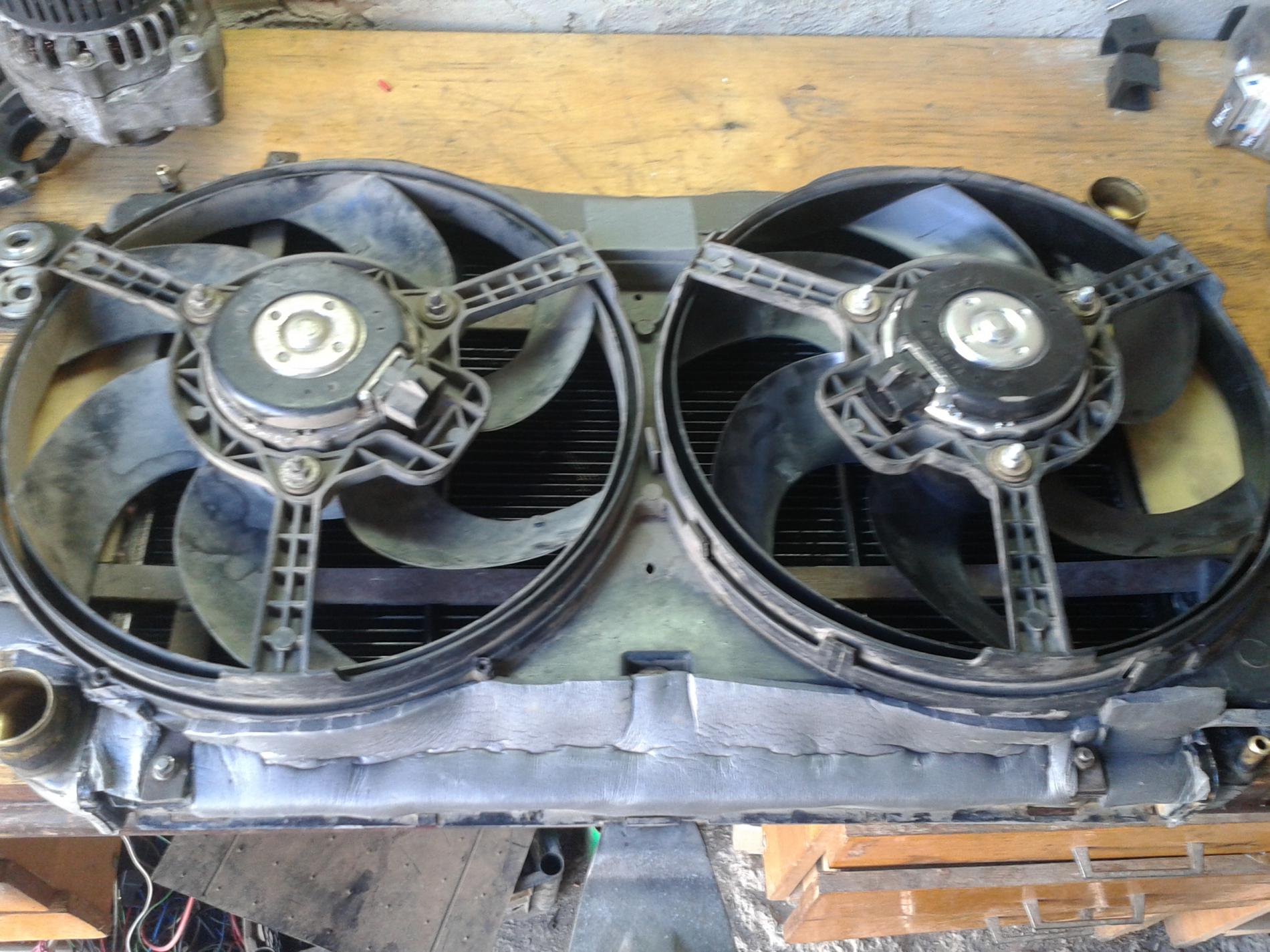

  Я на предыдущей машине (такая же, как нынешняя, только с 405-м двигателем), когда накрылась помпа с электромагнитной муфтой, поставил электровентилятор. Уже плохо помню, это было лет 6-7 назад. Переделка обошлась на 1 тыс. дороже, чем если бы я заменил помпу. Электровентилятор какой-то наш был (волговский, что ли), подошёл без переделок на радиатор. Сразу усиливал рамку путём наварки прутков из проволоки на рёбра. Электродвигатель подключал через 80 А реле (как стартерное), питание взял с панели вставок около аккумулятора, дополнительных предохранителей не ставил. Реле включалось по сигналу ЭБУ от провода, что раньше шёл на электромагнитную муфту. Никакой принудиловки не делал.
  Переделка очень порадовала, ни разу не пожалел. В пробках по Москве раньше приходилось газовать, чтобы двигатель остудить. Трогаешься, обороты прибавляешь - вой стоит, только через некоторое время на ходу выключался. Теперь стало вообще отлично: 10-15 секунд работы - и температура упала с 93-94 до 89 градусов. Перед тем, как заглушить летом двигатель, раньше газовал, чтобы немного остудить, тут просто подождал, чтобы электровентилятор включился, а он уже моментально остужал в любую жару.
  Единственный минус - сразу было видно включение вентилятора из-за большого пускового тока: все приборы чуть дёргались и двигатель на ХХ просадку давал. Мутить двухступенчатый пуск было лень.

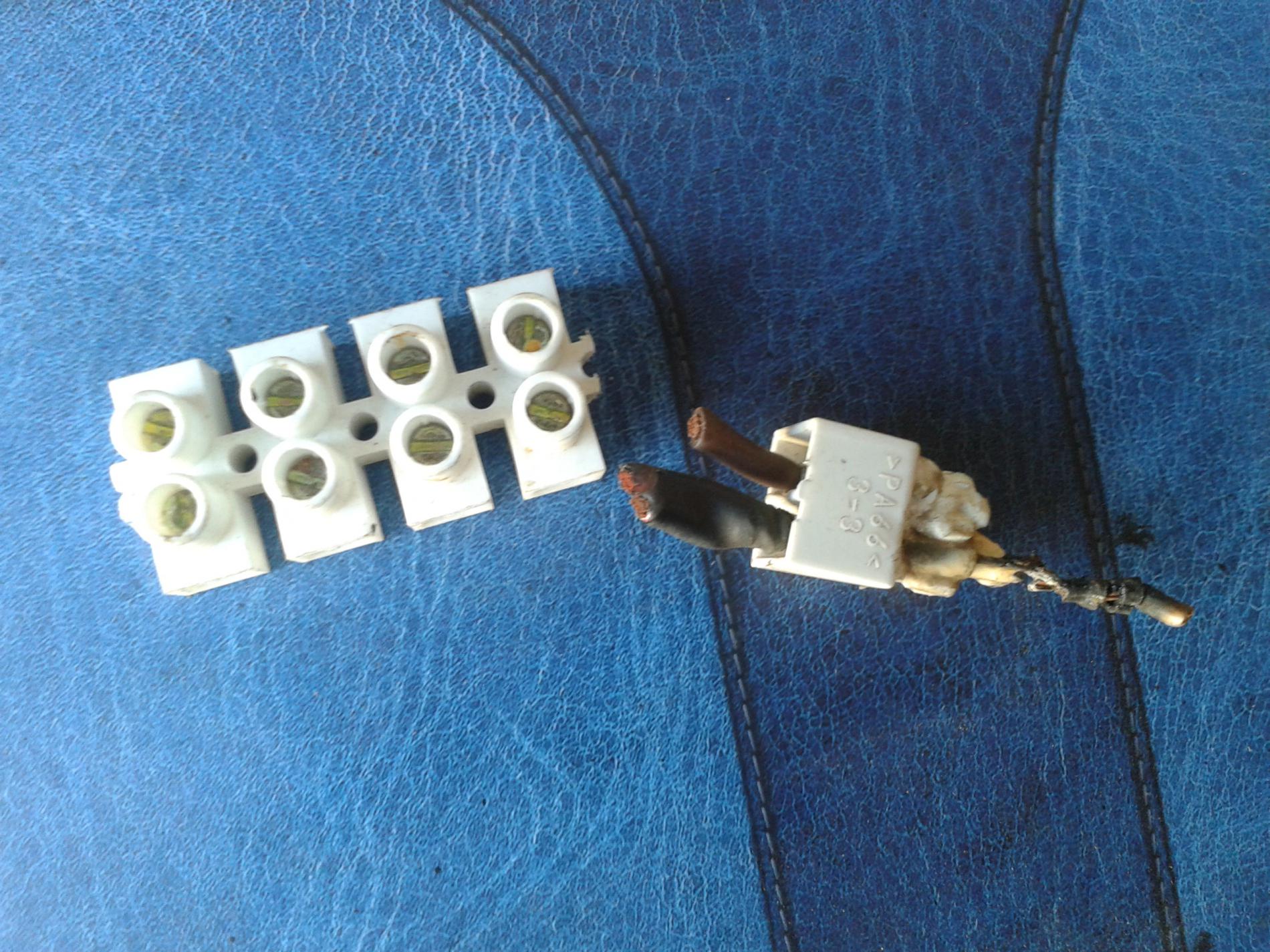

  Ни разу меня не подвело устройство. Я потом машинку продал, новый владелец шляпочно знаком. Он мне иногда позванивал, спрашивал всякие мелочи, т. к. у него первая Газель была. С электровентилятором первая проблема появилась полгода назад - он мне позвонил, говорит, не включается. Я ему дал несколько советов, оказалось, фишка электровентилятора стала греться и расплавилась. Вот и всё за примерно 6-7 лет эксплуатации.

Установил два года назад реле плавного пуска эл.вента и ни какой резкой просадки напряжения post-29247-0-71571100-1465147124_thumb.jpg  , только эти клемы выкинул и поставил с домашней электропроводки.
