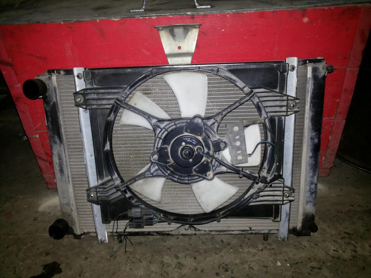

ну странно странно, у меня галантовский вентелятор стоит большой, и потребление у него более 20 ампер, как перенастроят амперметр на большее измерение скажу точнее, но ни как не 8 ампер
8 ампер это 96 ватт, это мощность моторчика печки,
галантовский вентиль долбит ват на 400 не меньше а это 33 амперак уже,
сфотайте вентилятор если не трудно свой1 поглядеть

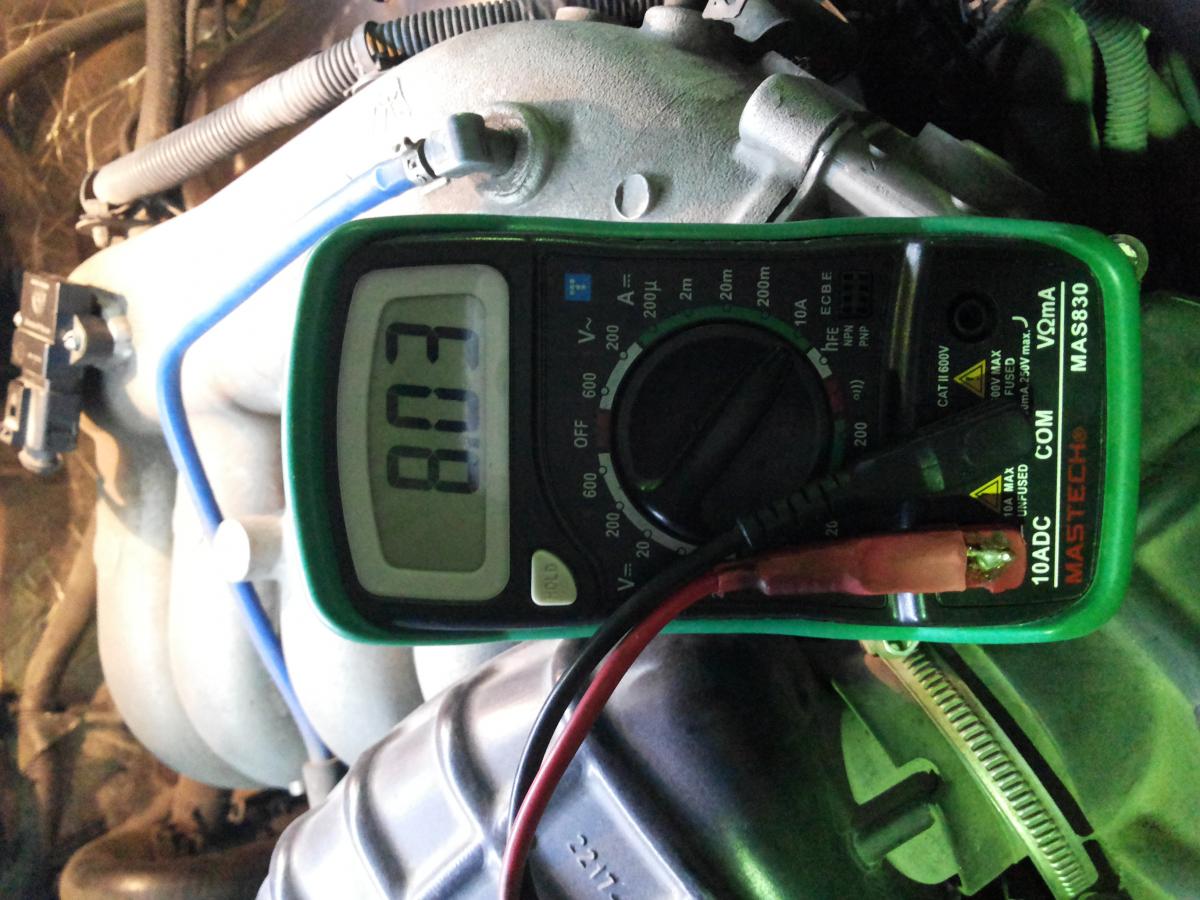

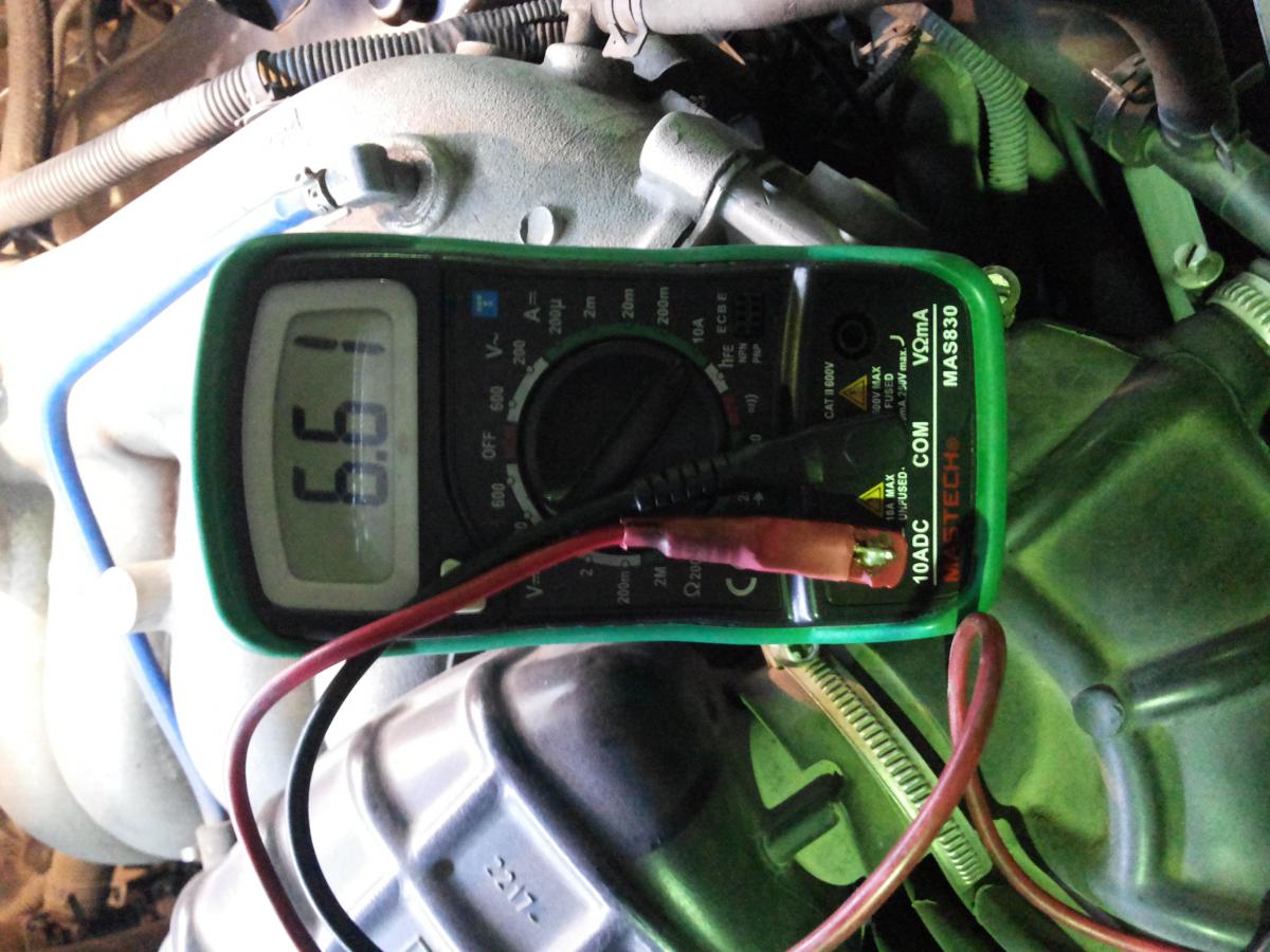

6.61А малые обороты через сопротивление-это вкл.  от датчика в верхнем патрубке.
8.03 высокие обороты-это вкл. от ЭБУ вместо родной муфты.

У меня доп элвент берет всего 3-5А. Панасоник инверторный, но он слабенький 31см диаметр. Для кондиционера хорошо, но для основного слабо. Размером с 2 нивовских- 2*31см, но инверторные берут всего 15-18А, аналогичные коллекторные берут 30А

Как же их балансировали? У них расстояния между лопастями разное?
kovaikin
япы делают таке , знают толк ироды
ADM227
Низнаю все вопросы к производителю. Вид с другой стороны

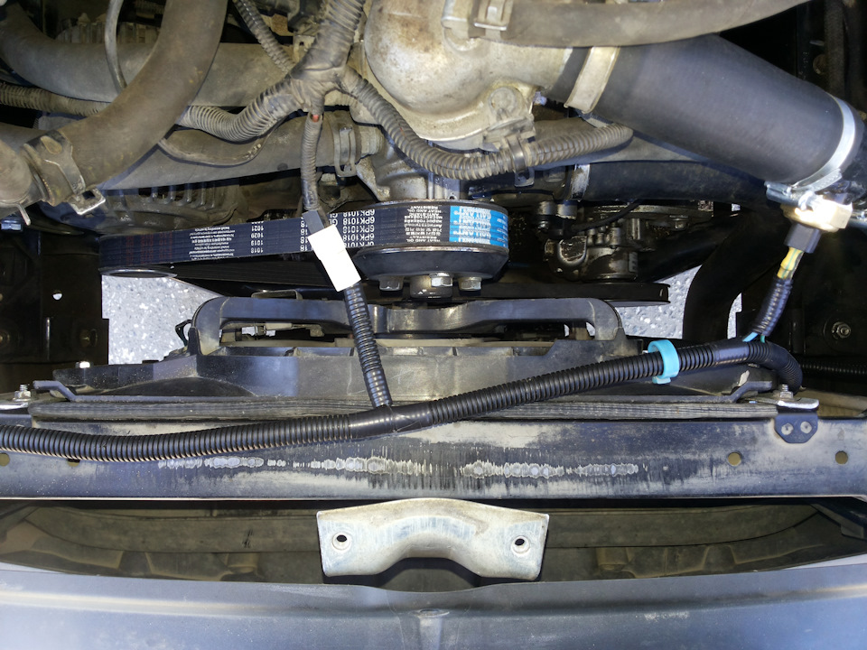

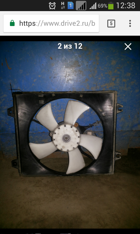

у меня тоже ранее стоял почти такой же вон на радиаторе его видно а поставил что рядом с радиатором лежит , все от галанта
ADM227
мой тоже наверно от кондиционера. потому что второй который стоял рядом с ним на радиаторе когда я свой снимал, был чуть побольше и длинее сам двигатель.Он мне бы не влез.

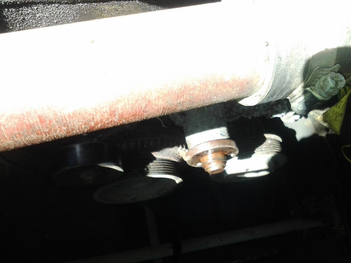

Штабелер
Подскажите, как скинуть площадку с конуса, на которую крепится шкив помпы? Двтгатель 406ой.post-95720-0-86149200-1555576161_thumb.jpg
Татарин
Подскажите, как скинуть площадку с конуса, на которую крепится шкив помпы? Двтгатель 406ой.attachicon.gif20190418_110726.jpg
