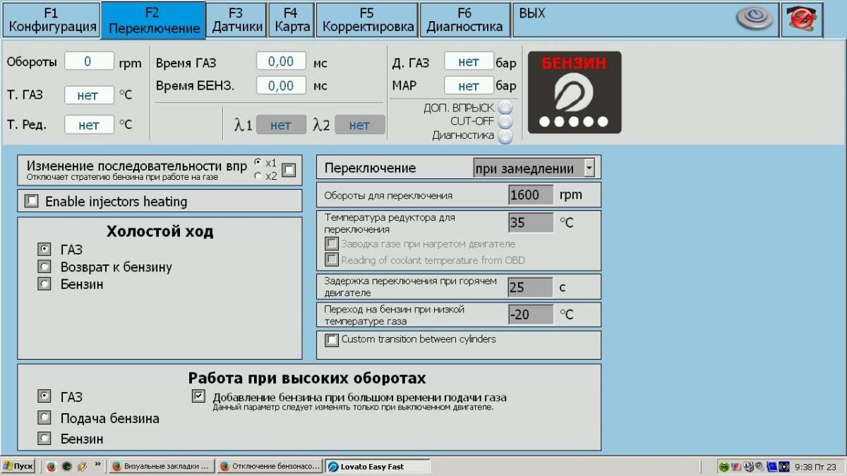

Алексей Ф. 10 188 Опубликовано 11 августа, 2014 У меня при переходе с бензина на газ сначала щёлкает клапан газового редуктора, а форсунки газовые начинают работать только через 2-3 секунды . Как думаете, хватит бензина в рампе на эти 2-3 секунды работы или заглохнет мотор при переходе на газ , если бензонасос будет отключаться одновременно с подачей плюса на редуктор ?Под капотом у меня 4 реле, одно в сторонке , возле усилителя тормозов и три в одном месте, закрыты пластмассовым кожухом . Одно видимо на ЭБУ - глохнет мотор , если его вытаскиваешь, второе (среднее) наверное на электромуфту вентилятора работает - если вытащить его из колодки, то мотор не глохнет, только "чек" загорается.Третье ( крайнее со стороны аккума) похоже и есть реле бензонасоса - 4 контакта , не жужжит насос , если вытаскиваю его. Чек то же почему то не горит , при вытащенном реле, мотор продолжает работать на метане.Хочу проверить нет ли у меня доп впрыска бензина при резком разгоне - если вытащу реле бензонасоса , то этого достаточно будет ?Контакты реле подписаны - 30,85, 86,87 . С какого контакта уходит плюс на насос ? Поделиться сообщением Ссылка на сообщение Поделиться на другие сайты
cxem 120 Опубликовано 11 августа, 2014 Как думаете, хватит бензина в рампе на эти 2-3 секунды работы Хватит Хочу проверить нет ли у меня доп впрыска бензина при резком разгоне - если вытащу реле бензонасоса , то этого достаточно будет ? Нет, давление в рампе долго держится.Отключить БН - завести на бензине пока не заглохнет, завести на газе. Контакты реле подписаны - 30,85, 86,87 . С какого контакта уходит плюс на насос ? 1 Поделиться сообщением Ссылка на сообщение Поделиться на другие сайты
Алексей Ф. 10 188 Опубликовано 11 августа, 2014 Нет, давление в рампе долго держится. Отключить БН - завести на бензине пока не заглохнет, завести на газе.Оно у меня заводится на бензине и только потом переходит на газ . Вытащить реле при работе на газе, потом на ходу перейти на бензин , выработать его и перейти обратно на газ ?По схеме выходит, что плюс с реле идёт с 30-го контакта на насос и ДК одновременно ? Поделиться сообщением Ссылка на сообщение Поделиться на другие сайты
