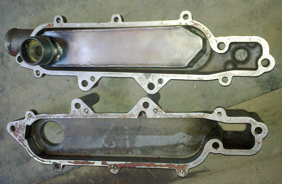

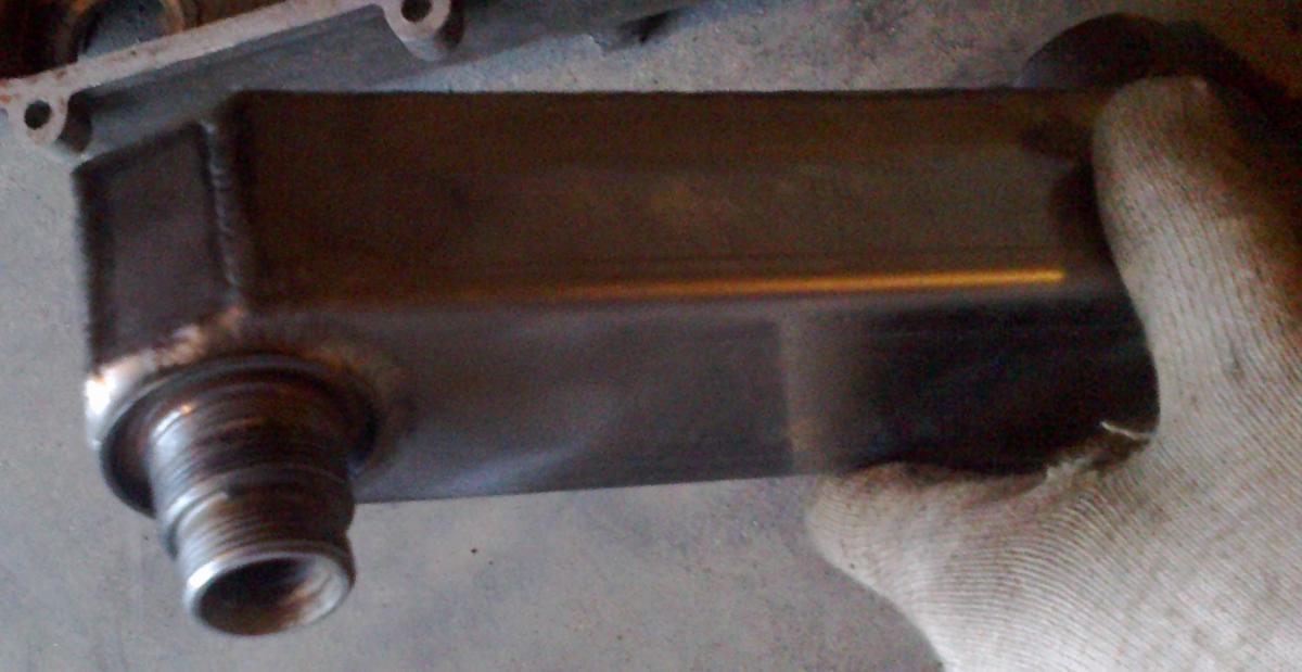

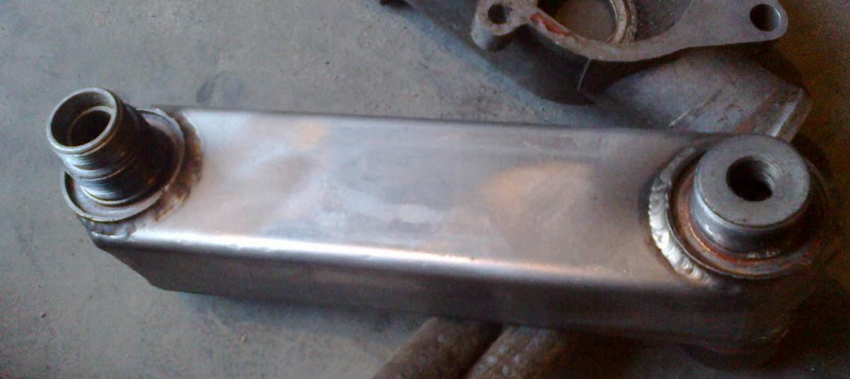

coba_83 24 Опубликовано 5 сентября, 2016 Тоже погнало масло в систему охлаждения. И нагнало ооочень много. Завтра буду разбирать. Может кто посоветует сварщика, который сможет трубу в штатные штуцера вварить. А то новый радиатор за 27 тыщ как-то жаба душит покупать. Поделиться сообщением Ссылка на сообщение Поделиться на другие сайты
EvgenT 57 Опубликовано 6 сентября, 2016 А то новый радиатор за 27 тыщ как-то жаба душит покупать.И правильно душит, ладно бы еще нового на весь срок службы мотора хватало (хотя все равно цена заоблачная). Родной теплообменник на машине 2006 года поменял в 2009, покупал новый, который в свою очередь выбросил через 5 лет. Затем купил с волги мотор целиком, там был теплообменник старого образца со стальной вставкой, его и поставил. Как вариант попробуй такой же найти. Поделиться сообщением Ссылка на сообщение Поделиться на другие сайты
coba_83 24 Опубликовано 6 сентября, 2016 У кого-нибудь остались фотки с трубой, приваренной на штатные штуцера? Поделиться сообщением Ссылка на сообщение Поделиться на другие сайты
bio-dizel 90 Опубликовано 6 сентября, 2016 У кого-нибудь остались фотки с трубой, приваренной на штатные штуцера? Поделиться сообщением Ссылка на сообщение Поделиться на другие сайты
coba_83 24 Опубликовано 6 сентября, 2016 Спасибо, дружище. Хорошая качественная работа. Не знаю, смогут ли ребята, которых я попросил помочь, сделать так же. В принципе, если найдём лист нержавейки, то попробуем. Поделиться сообщением Ссылка на сообщение Поделиться на другие сайты
