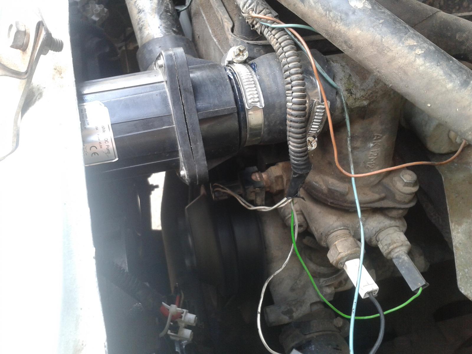

gazelist56 357 Опубликовано 23 августа, 2016 Что делаю в Крыму,что бы мотор при остановке не сходил с ума от перегрева.Глушу мотор только после включения электро вента.Тогда следующий запуск мотора не происходит шоковым.Вент отработал 1-1,5мин.И следующий запуск например через 5-10 мин происходит в терпимом температурном режиме,где то около 100С.Уже даже к этому приноровился.Дома ни когда этого ни делал..Вот 3 вещи которые помогают решить эту проблему и вообще проблему охлаждения на Газели. Всё подробно ещё в прошлом году рассказал. И этим летом система отработала на 5 ++++. Глушишь двиг при 82-83-х градусах и хоть через, хоть 10 минут температура по БК выше ни на градус не поднимается :) Поделиться сообщением Ссылка на сообщение Поделиться на другие сайты

ZAN57 3 545 Опубликовано 24 августа, 2016 gazelist56Судя по фото почти всё разумно, муфту на эл. венты точно надо менять, тк это проблема № 3- отсутствие обдува ременным вентом на ХХ, хоть ставь принудиловку на муфту, хоть не ставь.Как понимаю, в патрубке стоит центробежный циркуляционный насос. Разумно, т.к решает проблему № 1- малого съема тепла с перегретых деталей (особенно на ХХ, что критично именно для 4216), и частично проблему №2- малой теплоотдачи радиатора, за счет увеличения скорости потока через него, особенно на ХХ. В продаже такого не видел, наверное прилично стоит, хотя можно заменить одним или двумя штатными эл. помпами печек, и не последовательно в патрубке радиатора, а параллельно основной схеме, с забором с головки сзади или со штатного патрубка на печки под термостатом, и выкидыванием в тройник патрубка радиатора.А вот БАРС- наверное дорого и не факт что надежно, эффективно. В продаже не видел. Думаю твой набор девайсов на 15тыр тянет. Наверное можно решить колхозными методами на 5-6 тыр- поставить 2-3 датчика на разные температуры и включать на пол- мощности венты через малотемпературные датчики и на полную мощность по более жестким температурно датчикам. Аналогично и эл. помпу (помпы).Но в этом наборе явно не хватает замены радиатора на более мощный или установка дополнительного маленького. И тогда всё срастается по логике и по схеме- эл. помпа через доп радиатор может отрабатывать от отдельного датчика уже на переходных режимах в момент открытия термостата, тогда возможно в 95% случаях и эл. венты включаться не будут, а это немалая экономия эл энергии, топлива. Кроме того, эта система автономно будет отрабатывать отложенное тепловыделение после остановки ДВС или перехода на ХХ после нагруженного режима. У меня это было испытано на ГАЗ-3110 на 402ДВС. Делал из-за установки газа, но параллельно решил и проблему перегрева на ХЗХ и после остановки, а так- же обеспечил жару в салоне зимой, перключая кранами поток с эл. помпы с доп радиатора на салонную печку.Кстати, начинаю догадываться, что перегретый еще до меня ДВС давно морочил голову, имея микропробой прокладки, который обострялся при высоких температурах- вроде ничего- ничего, а потом температура росла лавинообразно, выкидывая тосол. Остудишь, подольешь жидкости, опять нормально. А перед поездкой я поменял пробку РБ на немецкую, с 2 тарированными клапанами, и видимо в момент перегрева давление в системе резко выросло из-за газов, тк потек эл. кран, а после замены прокладки выявилось, что закапала эл. помпа, прямо по резине начал сочиться верхний патрубок радиатора, патрубок между эл. помпой и эл. краном.Кстати, в Влгр искал патрубки, купил в "ГАЗ детали м" просто шланги разных диаметров, тройники, соединители, хомуты, кое- что брал и в дорогу. Оказалось, что неплохо подошел верхний патрубок от ГАЗ-3307, чуть подрезал с обоих сторон по длине, а он эластичней и имеет 3 слоя корда а не 2. А вот эл. помпа. у меня ещё с Волги лежит такая- же потекшая прямо по плоскости между винтами- это маразм делать корпус из пластика без всяких ребер жесткости, 100% потечет от перегрева и давления. Пробовал раньше шлифануть и поставить- всё равно потекла, коробит между винтами. Надо сверху одевать какой- то усилитель - рамку из металла.А вот ДВС, после замены газораспределительного, ведет себя вообще как- то странно. Явно не догревается, даже в жару. Толко на подъемах и в пробках срабатывает термостат, и потом включается муфта. А так- 65-70С., понятно, что я поставил термостат 70С ГАЗ-53 (кстати это вариант в трудной ситуации, надо только откусить шток с нижней тарелкой для 2х поточной системы (у меня однопоточная, с низким термостатом), при этом радиатор - то холодный при езде 90-130км/ч, на приборе 65С, то- есть термостат и не срабатывает. Поделиться сообщением Ссылка на сообщение Поделиться на другие сайты

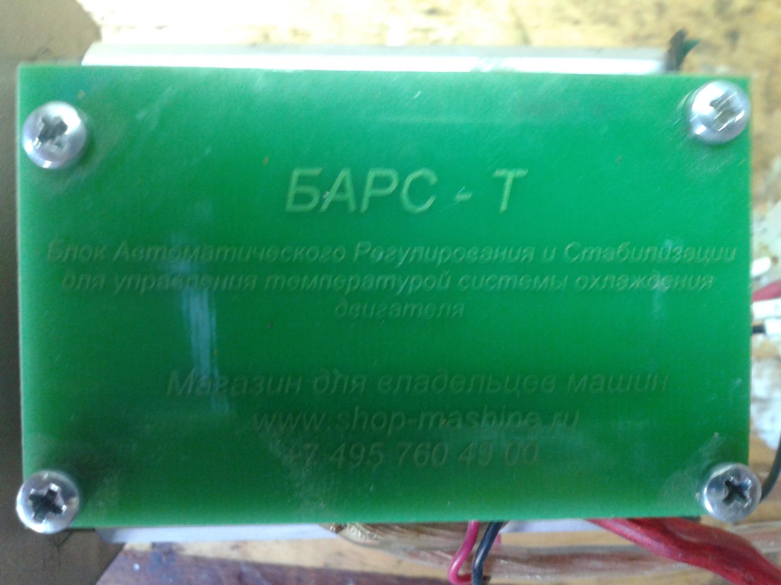

dub 866 Опубликовано 24 августа, 2016 А вот БАРС- наверное дорого7200 руб. О надежности судить не могу, но вродь вон у человека не первый год работает. Но дорого блин(( Поделиться сообщением Ссылка на сообщение Поделиться на другие сайты
ZAN57 3 545 Опубликовано 24 августа, 2016 Неааа. за 7200 не пойдет. За эти бабки всю систему перекроить можно. И лучше иметь алгоритм срабатывания всех систем на основе простейших эл. механических устройств- датчик, реле, эл.помпа, эл. вент, но не электронных мозгов. Причина? Грохнулся датчик, реле, вент- поменял по- одному и дальше работает... грохнулось электронномозговое устройство- встало всё... Да и ступенчатое срабатывание с 2-3 датчиками проще отслеживать, чем тонкие нюансы электронного регулятора... Поделиться сообщением Ссылка на сообщение Поделиться на другие сайты
