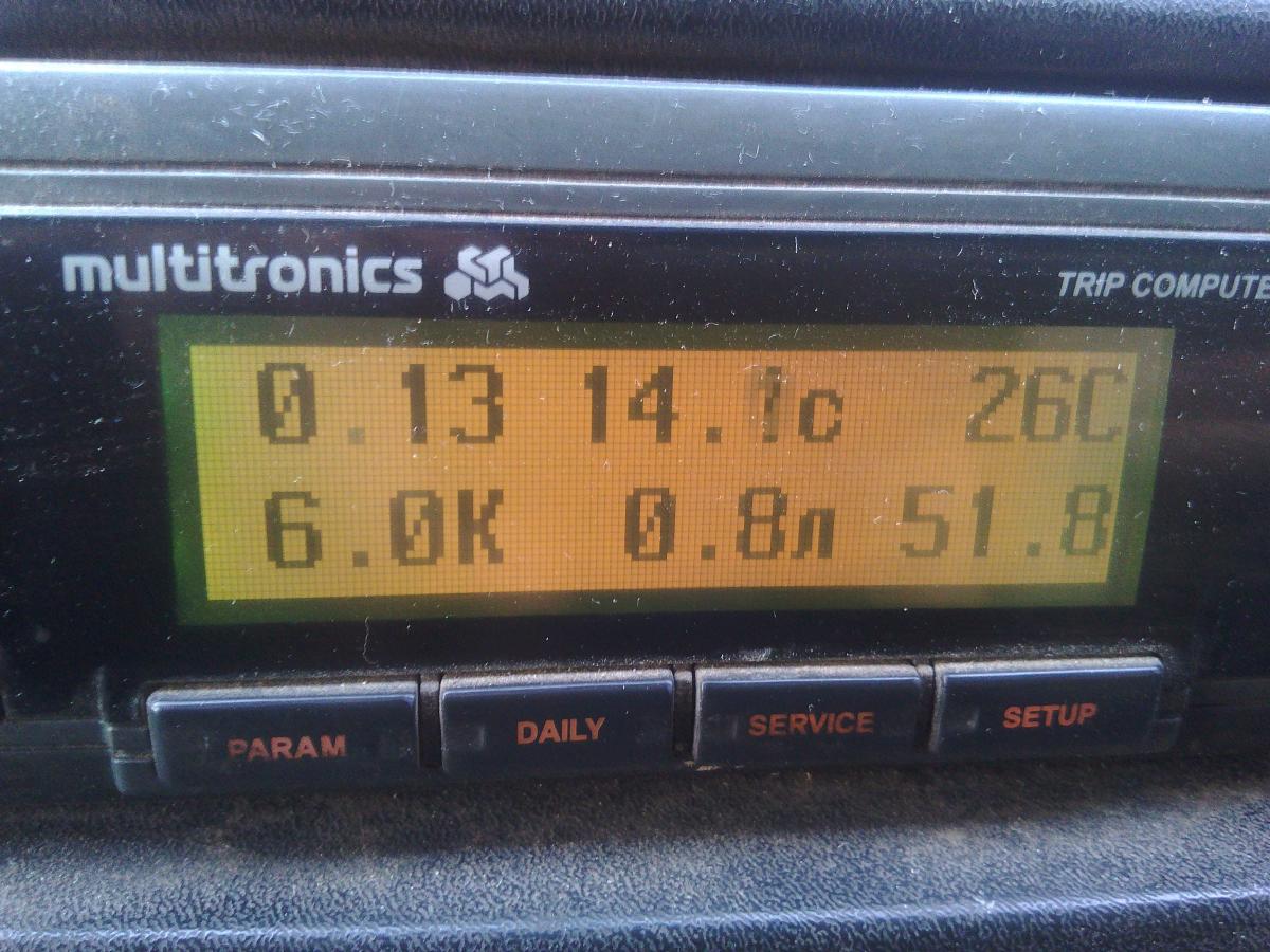

вилли 925 Опубликовано 28 января, 2019 (изменено) Вот что тут в средних показателях за пробег понять?Что 6 км проехал после поворота ключа зажигания и сьел литров...0.8 ??Получается расход 13,3 л/100км Изменено 28 января, 2019 пользователем вилли Поделиться сообщением Ссылка на сообщение Поделиться на другие сайты
ZAN57 3 487 Опубликовано 30 января, 2019 (изменено) А я не уверен, что у тебя на дисплей настроен показатель среднего расхода за поездку. Или возможно это 51,8. Но показатель за поездку это глупость- заглушил и всё теряется. Надо в настройках найти, что считается поездкой. Сделать продолжительность поездки с временем без работы ДВс хотя бы часа 2, тогда после обеда сел- поехал, будет считаться. А можно сделать сутки. Удобно ведь знать, когда едешь далеко, отмотал 800-1000км, сколько средний за день, а не час- два, до выключения зажигания, например на АЗС.У меня на 2111 старой было 2 средних расхода- один за сутки, второй вообще никогда не сбрасывался, пока сам не обнулишь- полгода, год. удобно же видеть реалтьный эксплуатационный расход. Совпадало точно, настроил... Изменено 30 января, 2019 пользователем ZAN57 Поделиться сообщением Ссылка на сообщение Поделиться на другие сайты
paul799 844 Опубликовано 30 января, 2019 (изменено) IMG_20190128_1522221.jpgВот что тут в средних показателях за пробег понять?Что 6 км проехал после поворота ключа зажигания и сьел литров...0.8 ??Получается расход 13,3 л/100кмНу а что непонятного? У меня Мультик RI500V. Примерно так-же: время поездки 13 минут, расход - 14,1 л/100, средняя скорость за поездку 26 км/ч., пробег за поездку 6 км, израсходовано 0,8 л. топлива. Стоимость за поездку 51,8 рубля. Что вам не нравится? Я своим БК очень доволен (правда он немного завышает расход - особенно заметно на пробегах от 500+). Вы бы видели показания БК на моей Весте, а особенно процедура сброса/обнуления - это что-то с чем-то! Изменено 30 января, 2019 пользователем paul799 Поделиться сообщением Ссылка на сообщение Поделиться на другие сайты
вилли 925 Опубликовано 30 января, 2019 14,1 л/100,Смущает то что "14,1 с" написано Поделиться сообщением Ссылка на сообщение Поделиться на другие сайты

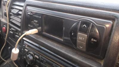

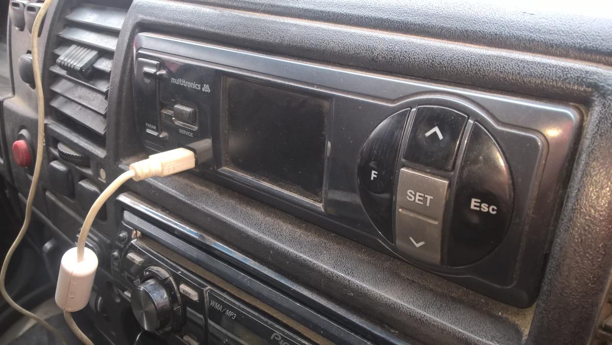

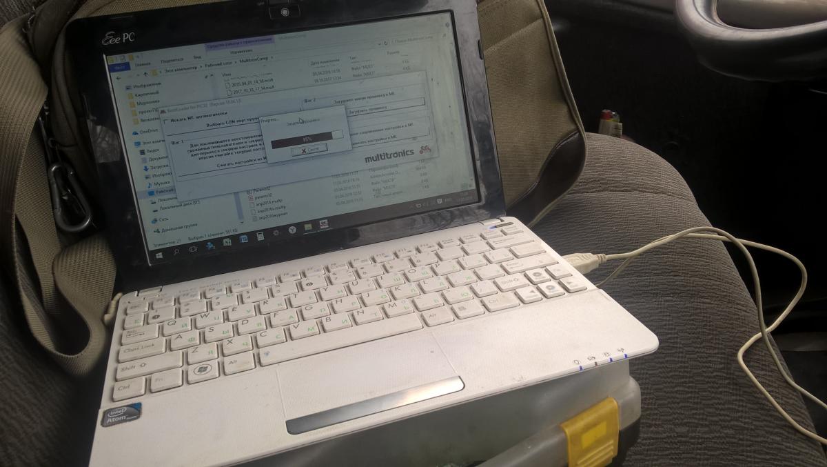

ИванСПб 1 244 Опубликовано 19 марта, 2019 третий год у меня мультитроникс - можно уже поставить ему твёрдый зачот :)из интересного - производитель таки действительно периодически выпускает обновления, которые делают работу устройства более удобным и стабильным. самое свежее в феврале 2019 вышло.Вообще функция подключения к компьютеру оказалась исключительно полезной - настраивать с кнопок муторно и неудобно поэтому лень заморачиваться. А с компа - запросто :) Поделиться сообщением Ссылка на сообщение Поделиться на другие сайты

ИванСПб 1 244 Опубликовано 21 мая, 2019 настройка дисплеев из ДИСПЛЕЯ УСТАНОВОКкомп (ноутбук) подключается? проще им всё поделать дел на 10 минут Поделиться сообщением Ссылка на сообщение Поделиться на другие сайты
ZAN57 3 487 Опубликовано 22 мая, 2019 Ну да, нетбук есть, большой комп в хате, только вытаскивать БК и подключать заморочки. Я вчера попал в пробку и методом тыка вроде нашел как сформировать свои дисплеи. Муторно без компа, но теперь в пробочках или в ожиданиях кого нибудь, буду генерировать удобство. Поделиться сообщением Ссылка на сообщение Поделиться на другие сайты
ИванСПб 1 244 Опубликовано 22 мая, 2019 Если разъём БК неудобно расположен, купить провод для компа один раз ему вставить ;) и вытащить под торпедой или в бардачок. Поделиться сообщением Ссылка на сообщение Поделиться на другие сайты
ZAN57 3 487 Опубликовано 22 мая, 2019 Вот до этого сразу не догадался. Там вроде миниЮсби? Поделиться сообщением Ссылка на сообщение Поделиться на другие сайты
