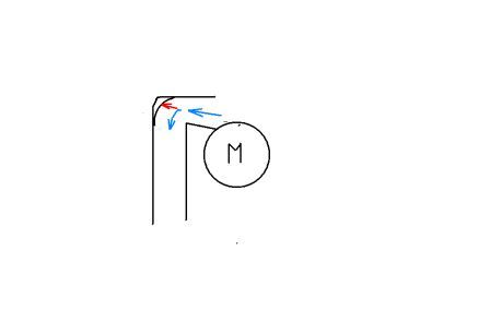

Доброго времени суток всем!!!Печку вот так еще можно сделать.В два раза начинает лучше дуть!!!Там оказывается много лишнего :rolleyes:
САВА33023
Если посмореть в разрезе печку-то поток получается встречается с острым углом воздуховода!!!Я ее решил закруглить примерно как на рисунке(по рисунку строго не судите :rolleyes: )Вот как раз из-за этого и шума от нее стало меньше,я так думаю!!!!Результатом я остался доволен.Разница ощутимая!!!!!
