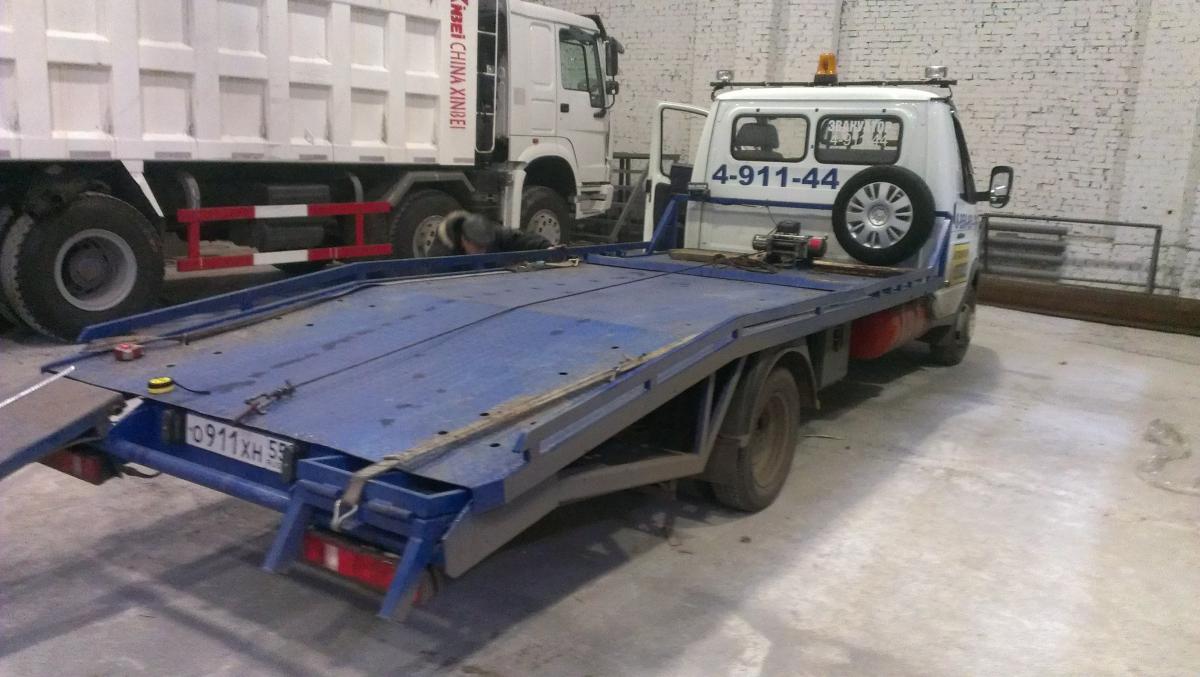

spasatel-77 779 Опубликовано 26 октября, 2013 если вас не затруднит скинте несколько фото с низу платформы чтоб посмотреть как делает чаика сервисфотку вряд ли сюда прилажу- как то пробовал ,не получилось, правда это было давно...Суть крепления заключается в том что они делают это через прикрученные между собой уголки, т.е. к раме прикручены уголки на всей длине через примерно 20-25 см и также к настилу платформы, а потом это межу собой скрепляется. Получается очень много точек крепления и поэтому нагрузка на раму идёт по всему периметру.толку нет с этои схемы. надо точный чертеж чтоб было видно какои элемент из чего изготовлен я тебе так скажу из чего: все основание это проф-труба 40мм, а поверх листы Поделиться сообщением Ссылка на сообщение Поделиться на другие сайты

spasatel-77 779 Опубликовано 27 октября, 2013 (изменено) на какую платформу больша похожа чаика сервис верхние фото (грязная платформа) или нижняя синего цвета (ее фото начинаются под четверками)планировал делать платформу как на нижних фото синего цвета но вес смушает 1020кгВторая платформа крепиться стремянками через брусок- у меня так на Бычке крепилось, конструкция не очень..брусок со временем проседает , стремянки прослабляются и платформа чуток начинает уезжать. Это тебе не крепление будки, там будка не подвижна, а у нас когда тянешь лебедку закреплённую на платформе, то она пытается двигать платформу от рамы. фотки своеи платформы можно скинуть на почтузавтра сфоткаю и попробую разместить здесь как Тойота написал. Тебе что конкретно интересно? крепление платформы к раме?на какую платформу больша похожа чаика сервис верхние фото (грязная платформа) или нижняя синего цвета (ее фото начинаются под четверками)чего то не пойму , а как первая крепиться? Изменено 27 октября, 2013 пользователем spasatel-77 Поделиться сообщением Ссылка на сообщение Поделиться на другие сайты
Den-89 4 Опубликовано 27 октября, 2013 (изменено) Вторая платформа крепиться стремянками через брусок- у меня так на Бычке крепилось, конструкция не очень..брусок со временем проседает , стремянки прослабляются и платформа чуток начинает уезжать. Это тебе не крепление будки, там будка не подвижна, а у нас когда тянешь лебедку закреплённую на платформе, то она пытается двигать платформу от рамы.завтра сфоткаю и попробую разместить здесь как Тойота написал. Тебе что конкретно интересно? крепление платформы к раме?чего то не пойму , а как первая крепиться?чет я сам не поиму. вчера не заострил на этом внимание когда битыша вез. может изнутри рамы болтами к трубам платформы. фото лучше мне на почту скинте чтоб в нормальном размере посмотреть посмотрите я обвел красным похоже болт Изменено 27 октября, 2013 пользователем Den-89 Поделиться сообщением Ссылка на сообщение Поделиться на другие сайты

spasatel-77 779 Опубликовано 27 октября, 2013 интересует и крепление и как изготовлена платформа как порекомендуете закрепить платформузавтра сделаю :)чет я сам не поиму. вчера не заострил на этом внимание когда битыша вез. может изнутри рамы болтами к трубам платформы. посмотрите я обвел красным похоже болт непонятно...на этом болту не выдержит- сорвёт ... Поделиться сообщением Ссылка на сообщение Поделиться на другие сайты
Den-89 4 Опубликовано 28 октября, 2013 завтра сделаю :)непонятно...на этом болту не выдержит- сорвёт ...может их там много. а какие вариатны есть есче чтоб удачно закрепится?? вы какои массы по пределу возите авто . у вас рама как нибудь усилена?? Поделиться сообщением Ссылка на сообщение Поделиться на другие сайты
Den-89 4 Опубликовано 28 октября, 2013 (изменено) в чаика сервис написали что их платформа весит 250 кг такое вобще возможно?? если стандартныи кузов от газели весит 280 кг. по расчетам только настил платформы из 3мм метала весит 350 кг (фото внизу) и ценники разочаровали вставки для удлинения 10 000ркардан 24 000трос ручника 2000р Изменено 28 октября, 2013 пользователем Den-89 Поделиться сообщением Ссылка на сообщение Поделиться на другие сайты
spasatel-77 779 Опубликовано 28 октября, 2013 (изменено) вы какои массы по пределу возите авто . у вас рама как нибудь усилена??раму НЕ усиливал. По предельной массе это около 2500 кг, у меня есть очень выгодные договорчики с банками на обслуживание инкассаторских машин.в чаика сервис написали что их платформа весит 250 кг такое вобще возможно?? если стандартныи кузов от газели весит 280 кг. Я не взвешивал отдельно платформу и никогда этим не заморачивался, ещё раз повторю что по документам машина весит 2100, а в реале 2400(заправленная и со мной в кабине), т.е. чистый вес около 2300 после переделки. по расчетам только настил платформы из 3мм метала весит 350 кг (фото внизу)они делают пробивку по всему периметру платформы -это тоже чуток снижает вес Изменено 28 октября, 2013 пользователем spasatel-77 Поделиться сообщением Ссылка на сообщение Поделиться на другие сайты

spasatel-77 779 Опубликовано 28 октября, 2013 (изменено) жду обесченые фото ну вот как то так...фоткал на мобилу- за качество извиняйте :) Изменено 28 октября, 2013 пользователем spasatel-77 Поделиться сообщением Ссылка на сообщение Поделиться на другие сайты
spasatel-77 779 Опубликовано 28 октября, 2013 2100 максимальная масса сняряженного авто - 300кг кузов и тент =1800 вес вашего авто 2400- выш вес допустим 100 кг- 100 кг ГБО=22001800-2200= 400кг вес платформыиз какого метала у вас настил на платформе?? сколько мм? у меня НЕТ ГБО!!! толщину настил померию это сам настил с пробивкой- так конструкция чуть легче будет и удобно цеплять растяжки за колеса Поделиться сообщением Ссылка на сообщение Поделиться на другие сайты

Den-89 4 Опубликовано 28 октября, 2013 Фото0976.jpgФото0974.jpgФото0973.jpgну вот как то так...фоткал на мобилу- за качество извиняйте :)сколько точек крепления у платформы?? везде по 2 болта?? Поделиться сообщением Ссылка на сообщение Поделиться на другие сайты
spasatel-77 779 Опубликовано 28 октября, 2013 сколько точек крепления у платформы?? везде по 2 болта??вечером посчитаю кол-во точек :) по два болта крепят уголок к раме и ещё по два болта крепят этот же уголок у уголку которым заканчивается платформа....как то я сложно наверное объяснил... :DФото0976.jpgФото0974.jpgФото0973.jpg вот так фотки хорошо видно- по этим ссылкам Поделиться сообщением Ссылка на сообщение Поделиться на другие сайты
spasatel-77 779 Опубликовано 28 октября, 2013 вечером посчитаю кол-во точек :) по два болта крепят уголок к раме и ещё по два болта крепят этот же уголок у уголку которым заканчивается платформа....как то я сложно наверное объяснил... :Dколичество уголков 14, т. е. по 7 с каждой стороны. По креплению чуток не правильно объяснил: два болта крепят уголок к раме а ещё два болта крепят этот уголок к ПЛАСТИНЕ которая является основанием для этой стойки, пластина одной половиной ложится на верхнюю часть рамы а другой половинкой прикручивается в уголку.померил расстояние между креплениями - примерно 60-70 см(на счёт 25см это я погоричился , сказал не померив). из какого метала у вас настил на платформе?? сколько мм?металл?? ну наверное это сталь... :rolleyes: толщину замерил точную- 3мм Поделиться сообщением Ссылка на сообщение Поделиться на другие сайты
