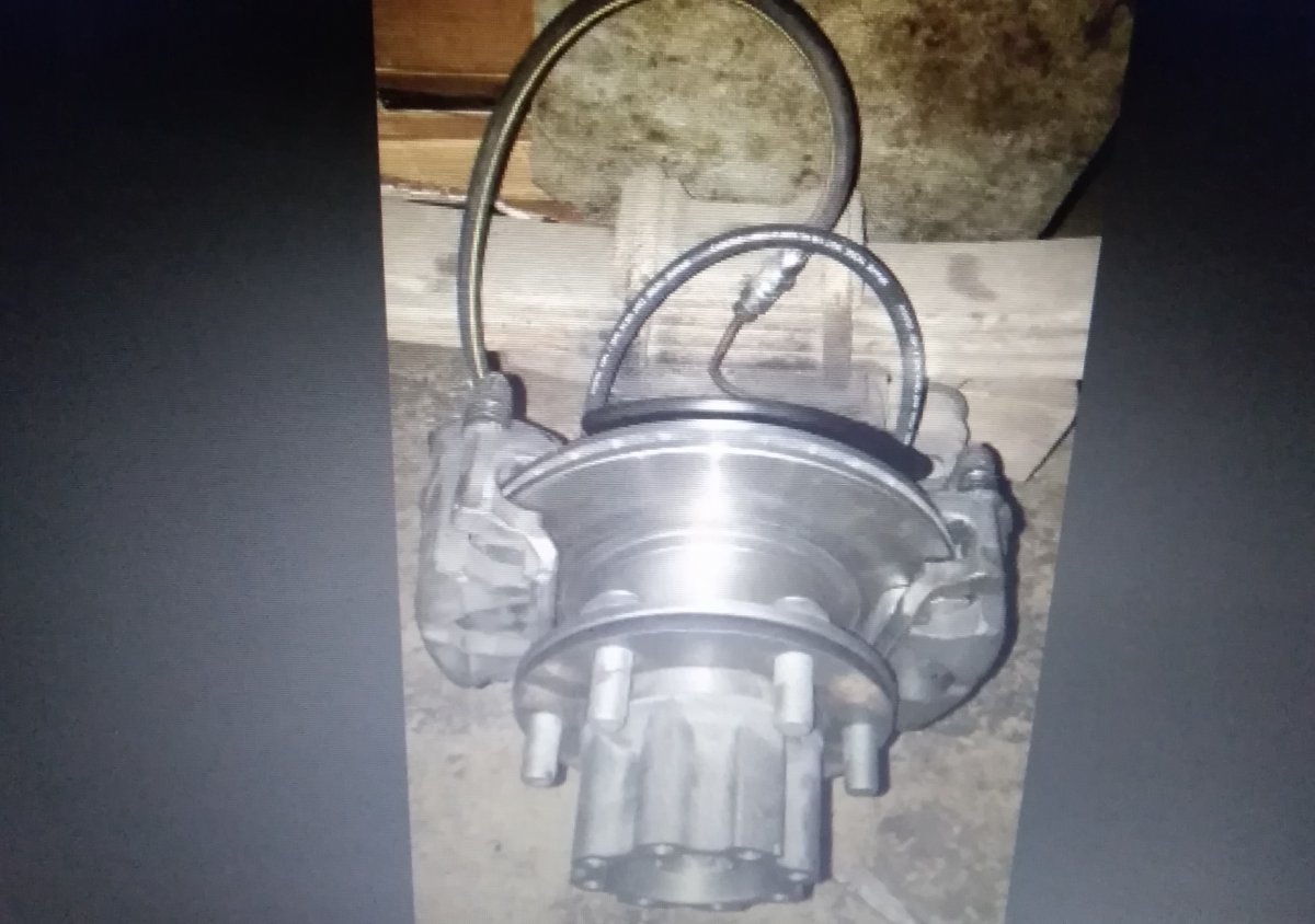

kombrig 605 Опубликовано 17 марта, 2020 (изменено) понравились простотой установки. ни кто не ставил?и ручник. Изменено 17 марта, 2020 пользователем kombrig Поделиться сообщением Ссылка на сообщение Поделиться на другие сайты
газель2005 2 756 Опубликовано 17 марта, 2020 @kombrig Смешные люди.Зачем заду сильнее чем переду тормозить или машина задом наперед только ездит? Поделиться сообщением Ссылка на сообщение Поделиться на другие сайты
kombrig 605 Опубликовано 17 марта, 2020 посмотри, ручник эффективней и проще.и сам принцип -лучше.меньше возни с заменой колодок(вечно текущие задние цилиндры). Поделиться сообщением Ссылка на сообщение Поделиться на другие сайты
Crady 8 673 Опубликовано 17 марта, 2020 @kombrig а нафига два суппорта? есть не дорогие с приводом троссом.не,если громадное желание отдельно тормоза,отдельно ручник.дык и в этом случае есть решение,правда сложней и дороже. Поделиться сообщением Ссылка на сообщение Поделиться на другие сайты
kombrig 605 Опубликовано 17 марта, 2020 то что показал очень не дорого.и отдельно ручник -не плохо. Поделиться сообщением Ссылка на сообщение Поделиться на другие сайты
