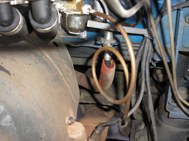

grands 0 Опубликовано 3 февраля, 2010 Ребята,что за фигня у МуZыканТа стоит рабочий на правой стороне а у меня на левой?На фото шланг подходит прямо к рабочему. Поделиться сообщением Ссылка на сообщение Поделиться на другие сайты
urec29 22 Опубликовано 3 февраля, 2010 (изменено) Ребята,что за фигня у МуZыканТа стоит рабочий на правой стороне а у меня на левой?На фото шланг подходит прямо к рабочему. Разуй глаза с утра.Это газовая трубка не видишь в верху клапан? :lol:А сцепа в красной шубе. Изменено 3 февраля, 2010 пользователем urec29 Поделиться сообщением Ссылка на сообщение Поделиться на другие сайты
grands 0 Опубликовано 3 февраля, 2010 Разуй глаза с утра.Это газовая трубка не видишь в верху клапан? :lol:А сцепа в красной шубе.Спасибо за совет а то я незнаю,что куда идёт!Читай внимательней-я писал именно про шланг а не про трубку. Поделиться сообщением Ссылка на сообщение Поделиться на другие сайты
МуZыканТ 0 Опубликовано 3 февраля, 2010 grands, ну все правильно. Вот твой шланг в красной "обертке" и уходит как раз позади мотора на правую сторону. Или у тебя справа нет рабочего сцепления? :o Да,еще. надо было тебе обозначить как то,что это фотка твоей а/м,чтоб не путались люди... Поделиться сообщением Ссылка на сообщение Поделиться на другие сайты
grands 0 Опубликовано 3 февраля, 2010 grands, ну все правильно. Вот твой шланг в красной "обертке" и уходит как раз позади мотора на правую сторону. Или у тебя справа нет рабочего сцепления? :o Да,еще. надо было тебе обозначить как то,что это фотка твоей а/м,чтоб не путались люди...Недавно делал шланг масленный на клапане и рабочего целиндра там невидал в упор,дело в том ,что я на первой газельке прошёл 200000км.и досих пор незнаю на какой стороне там рабочий стоит(вообще не разу не делалось сцепление)мне минус.Зачем тогда его через низ конструкторы пустили,если в любом случае удобней когда он проложен через верх-непонимаю.Завтра с утра пойду внимательней посмотрю,чтобы вас за карягу не заводить.Фото моего авто. Поделиться сообщением Ссылка на сообщение Поделиться на другие сайты

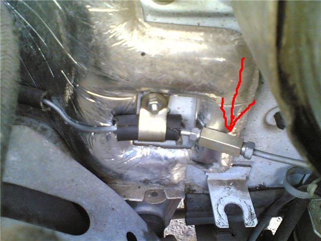

Лис 52 2 Опубликовано 3 февраля, 2010 Вчера прочитал тему, сегодня с утра выкинул шланг (как раз вовремя, уже был сырой). Вся работа 10мин., потребовался только вот такой соединитель. Поделиться сообщением Ссылка на сообщение Поделиться на другие сайты
urec29 22 Опубликовано 3 февраля, 2010 Вчера прочитал тему, сегодня с утра выкинул шланг (как раз вовремя, уже был сырой). Вся работа 10мин., потребовался только вот такой соединитель. А целую трубку почему не поставил?Я поставил целую,может зря? Поделиться сообщением Ссылка на сообщение Поделиться на другие сайты
Лис 52 2 Опубликовано 3 февраля, 2010 (изменено) А целую трубку почему не поставил?Я поставил целую,может зря?У меня уже стояли две трубки и шланг. Я просто тупо выбросил шланг и соединил трубки, от рабочего шла приблизительно 1,2м и короткая от главного. Изменено 3 февраля, 2010 пользователем Лис 52 Поделиться сообщением Ссылка на сообщение Поделиться на другие сайты
urec29 22 Опубликовано 3 февраля, 2010 У меня уже стояли две трубки и шланг. Я просто тупо выбросил шланг и соединил трубки, от рабочего шла приблизительно 1,2м и короткая от главного. Понятно.Я одну трубку поставил,а две и шланг прямо в сборе в кузов под тент.В запас или кому на дороге пригодится. Поделиться сообщением Ссылка на сообщение Поделиться на другие сайты
Лис 52 2 Опубликовано 3 февраля, 2010 Понятно.Я одну трубку поставил,а две и шланг прямо в сборе в кузов под тент.В запас или кому на дороге пригодится.У меня тоже в запасе новые трубки и шланг до кучи. Поделиться сообщением Ссылка на сообщение Поделиться на другие сайты
