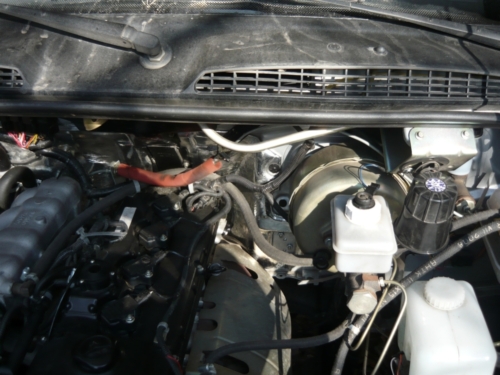

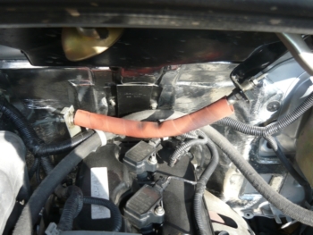

Pilotas 0 Опубликовано 19 апреля, 2010 А я, пока так сделал,пднял и подогнул трубопровод, левое крепление было,снял снизу, а правое изготовил, теперь работает как надо. Чехол на шланге был с завода Поделиться сообщением Ссылка на сообщение Поделиться на другие сайты
Pilotas 0 Опубликовано 19 апреля, 2010 Чёт фото не пошло, ну вообщем шланг над головкой теперь, над 4-ым цилиндром Поделиться сообщением Ссылка на сообщение Поделиться на другие сайты
Pilotas 0 Опубликовано 20 апреля, 2010 Вот где-то так Поделиться сообщением Ссылка на сообщение Поделиться на другие сайты
