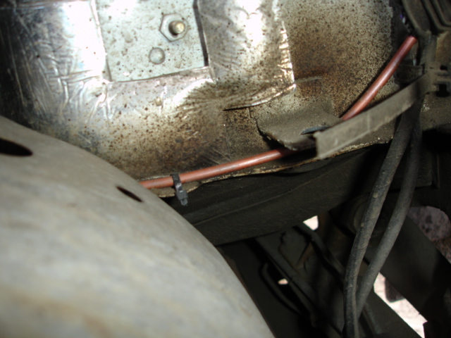

Александр 266 Опубликовано 31 мая, 2008 (изменено) Вот и фото которые хотел выложить. Пока получилось так переделать гидропривод сцепления. Изменено 17 июля, 2008 пользователем Александр Поделиться сообщением Ссылка на сообщение Поделиться на другие сайты

Александр 266 Опубликовано 25 июня, 2008 Позавчера чуть не сгорела рабочая машинка, всё не было времени переделать шланг сцепления. Хорошо что водителей предупреждал о такой напасти и велел огнетушитель держать рядом возле сиденья. Вчера переделывал. Стыдно! 200 рублей и с полчаса времени. Поделиться сообщением Ссылка на сообщение Поделиться на другие сайты
