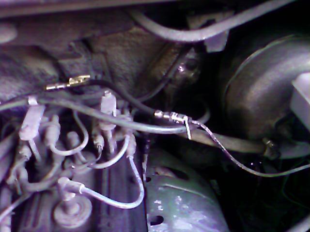

bocman 2 Опубликовано 20 сентября, 2009 (изменено) Я себе вот так сделал: поменял местами пластину которая держит трубку. А здесь поставил переходник. И теперь радости полные штаны :) Изменено 20 сентября, 2009 пользователем bocman Поделиться сообщением Ссылка на сообщение Поделиться на другие сайты
slash98 244 Опубликовано 20 сентября, 2009 (изменено) Я себе вот так сделал:И теперь радости полные штаны :)Жжжесть :lol: шланг то для чего поставил? Так можно и без него Перекрути пластину на кранштеин кобины ;) Изменено 20 сентября, 2009 пользователем slash98 Поделиться сообщением Ссылка на сообщение Поделиться на другие сайты

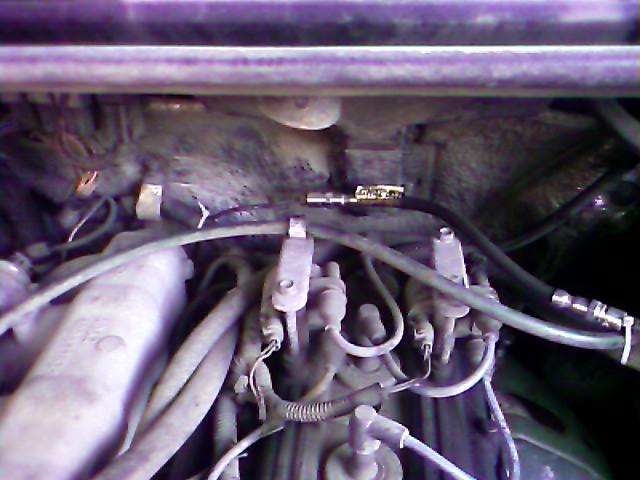

aks-76 0 Опубликовано 25 сентября, 2009 ребята сделайте вот так и все будет нормуль просто выдернул трубки наверх и соединил новым шлангом !!!! И душа моя спокойна за эту проблему. Поделиться сообщением Ссылка на сообщение Поделиться на другие сайты
Толяныч52 23 Опубликовано 3 октября, 2009 ребята сделайте вот так и все будет нормуль просто выдернул трубки наверх и соединил новым шлангом !!!! И душа моя спокойна за эту проблему.Блин мы тут уже все почти так сделали, или нечитал ты тему? токо у большинства это сделано окуратней и органичней. Поделиться сообщением Ссылка на сообщение Поделиться на другие сайты
