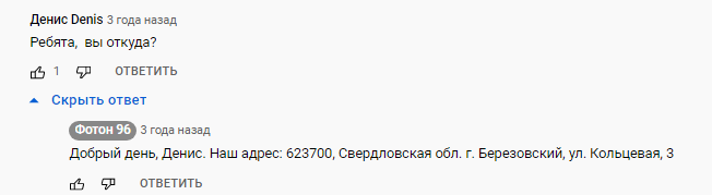

Алексей Ф. 11 173 Опубликовано 17 июля, 2022 @Ivan Rogozin в комментах к видео жгут! По говору это Пермь? Я бы то же хотел понизить температуру включения до 90С, всё равно сам включаю кнопкой раньше. Поделиться сообщением Ссылка на сообщение Поделиться на другие сайты
Ivan Rogozin 426 Опубликовано 17 июля, 2022 5 минут назад, Алексей Ф. сказал: По говору это Пермь? Поделиться сообщением Ссылка на сообщение Поделиться на другие сайты
Алексей Ф. 11 173 Опубликовано 17 июля, 2022 Почти угадал)) Поделиться сообщением Ссылка на сообщение Поделиться на другие сайты
