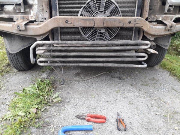

rool 782 Опубликовано 21 июля, 2022 3 часа назад, Алексей Ф. сказал: все автоматически включается и выключается. Убрал уже все датчики включения ,глючные они. Идея про нижний патрубок не моя, а из журнала " за рулём". Смысл в том, что у двигателя появляется "запас" по времени или можно сказать по уже охлаждённому радиатору. Только всё это попытки обмануть несовместимое, точнее не рассчитанное изначально. 1 Поделиться сообщением Ссылка на сообщение Поделиться на другие сайты
Алексей Ф. 10 983 Опубликовано 22 июля, 2022 @rool одной кнопкой пользуешься? У меня теперь ещё до кучи указатель температуры новомодный дебильный)) Горит пять делений, это значит, что температура ОЖ между 80С и 90С. Если загорелось шестое деление, то это 90С и так до 97С, выше не проверял.. Надо бы бортовик какой то хоть примитивный купить, что бы не доставая смартфон узнать точную температуру. Поделиться сообщением Ссылка на сообщение Поделиться на другие сайты
rool 782 Опубликовано 23 июля, 2022 12 часов назад, Алексей Ф. сказал: одной кнопкой пользуешься? Тремя. Два вентилятора и доп. помпа. Только тыкаю их не часто. В городе малый вентель включил, на выезде выключил. А муфта в 90 включается сама, если уж прям жарко можно и её принудить. Когда глушу, то помпу включаю и всё равно сколько там на улице и на приборке. 1 Поделиться сообщением Ссылка на сообщение Поделиться на другие сайты
rool 782 Опубликовано 23 июля, 2022 Вот тут должен стоять датчик включения доп. помпы, но глючность их меня остановила. 1 Поделиться сообщением Ссылка на сообщение Поделиться на другие сайты
Алексей Ф. 10 983 Опубликовано 23 июля, 2022 @rool что за малый вент? Писал, где то? Поделиться сообщением Ссылка на сообщение Поделиться на другие сайты
rool 782 Опубликовано 24 июля, 2022 @Алексей Ф. 1 Поделиться сообщением Ссылка на сообщение Поделиться на другие сайты
Crady 8 677 Опубликовано 27 июля, 2022 12 дюймовый от рефок или кондеев. Поделиться сообщением Ссылка на сообщение Поделиться на другие сайты
