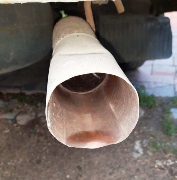

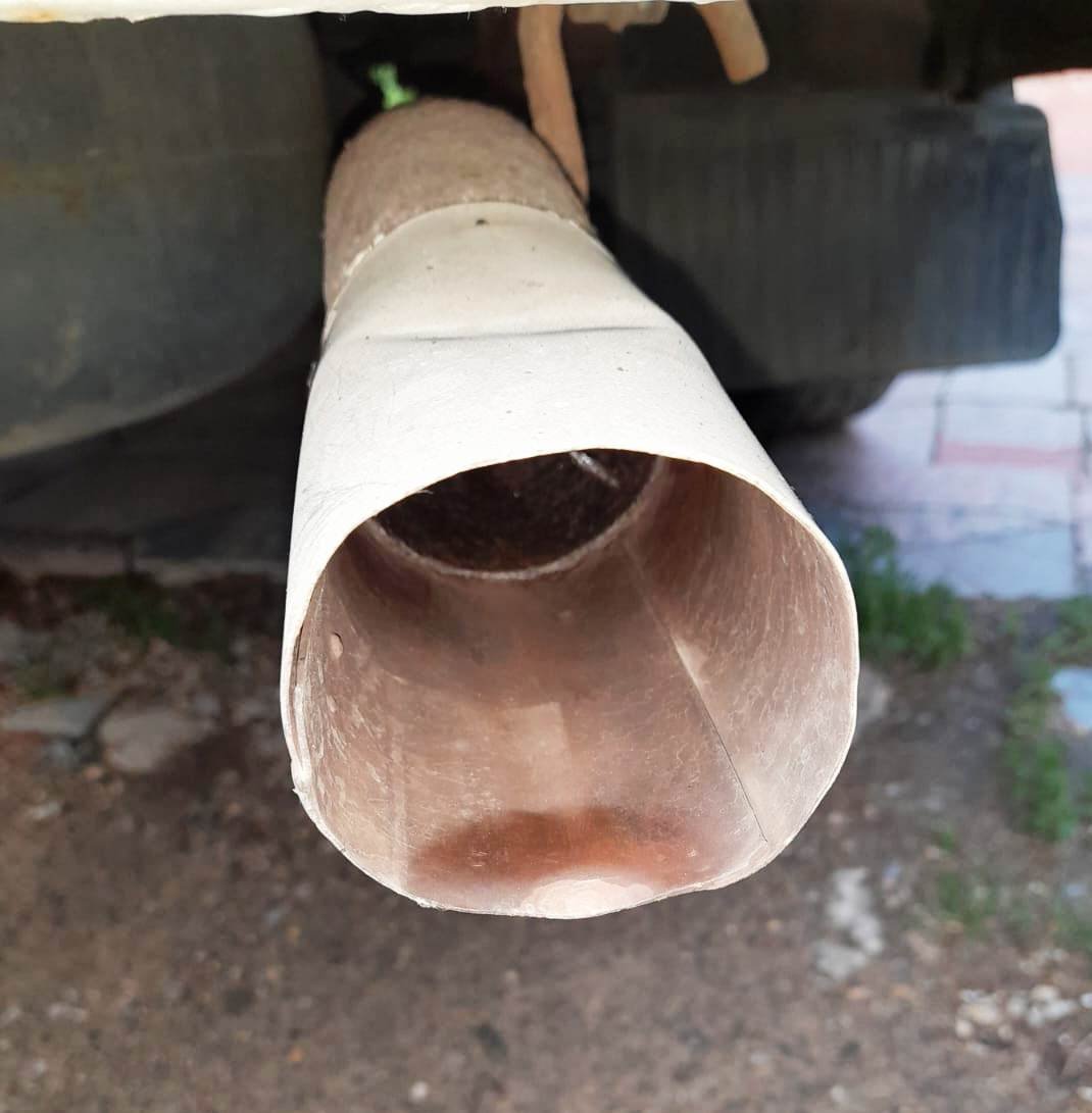

Alex030569 6 941 Опубликовано 13 июля, 2023 @ZAN57 у тебя же тосол в глушителе или это фото так показывает? Поделиться сообщением Ссылка на сообщение Поделиться на другие сайты

ZAN57 3 539 Опубликовано 13 июля, 2023 43 минуты назад, Alex030569 сказал: @ZAN57 у тебя же тосол в глушителе или это фото так показывает? На одном фото это конденсат, чз пару минут после запуска утром, это нормальное явление, на всех машинах выгоняет утром конденсат со стенок выпускной холодной системы, и это было за месяц до возникновения проблемы, и это водичка, без вкуса и запаха тосола, а в это время в системе ещё был чистый тосол. Я фото то вставил показать чистоту выхлопа. Удачный КР получился, усилиями Антона, приславшего приличные ЗЧ, умелым рукам дедушек в нашем автопарке, хорошим расточникам, куда возили, у которых точат и дорогие машинки топ- менегеров. Скоро 10ткм после смены масла, сходил на море в прошлом году, обороты 3000-4000 это норма. Масла подлил уже дома, грамм 400 в черту. Поделиться сообщением Ссылка на сообщение Поделиться на другие сайты
