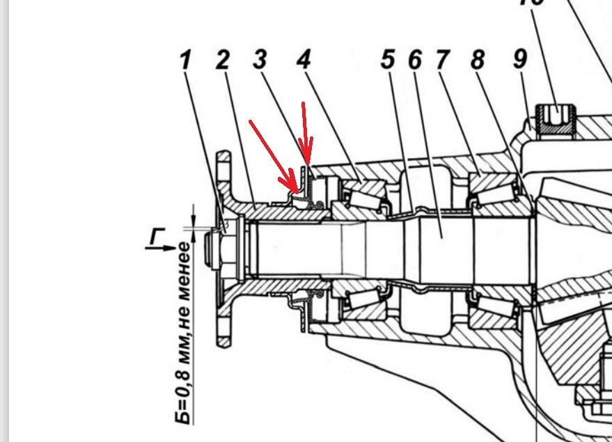

L2140 1 897 Опубликовано 30 июня, 2022 10 часов назад, Barracuda сказал: Чем плох сальник с уаза? Размер такойже цена ниже. номер детали УАЗовской напиши. Покажу на картинке стрелкой чем он плох. 11 часов назад, Валерий(69) сказал: Сальник течёт по двум основным причинам Поделиться сообщением Ссылка на сообщение Поделиться на другие сайты

L2140 1 897 Опубликовано 30 июня, 2022 4 минуты назад, Алексей Ф. сказал: если дело дойдет до замены сальника, то подскажешь хороший? я вроде писал технологию решения вопроса в теме про автомобиль. Из не выполненных остались проверка радиального люфта хвостовика и шероховатости поверхности хвостовика под манжету. Как правило, манжета становится жертвой или того или того. Манжета для этого хвостовика единственная, подходящая по профилю: 49046406 (фройденберг симрит) . Существуют её аналоги, но в виде подделки т.е. без собственной торговой марки. Номенклатурой дубликатов особо не интересуюсь, возможно кто-то создал аналогичный по профилю сальник. Все остальные манжеты от газиков-уазиков с хвостовиком "бизнес" будут не защищены от попадания дорожной грязи к рабочим кромкам по валу. Ресурс станет лотереей: пока не износит, пока не прогниёт. 1 Поделиться сообщением Ссылка на сообщение Поделиться на другие сайты

L2140 1 897 Опубликовано 30 июня, 2022 7 часов назад, Barracuda сказал: 3160-2402052-02 На фото видно "воротник" оригинальной манжеты , противостоящий в паре с иным брызговиком фланца попаданию грязи к рабочим кромкам. На уазе. Причём на старом. тк новый перешёл на конструкцию Газель Бизнес. Манжета вместо воротника имеет подпружиненную часть с уклоном в сторону фланца, а на фланце чашеобразный брызговик. При установке такой манжеты (если не будет вредно тереться) в Бизнес ухудшится защита от попадания грязи. А попавшая грязь будет хуже удаляться центробежными силами при вращении. Поделиться сообщением Ссылка на сообщение Поделиться на другие сайты
