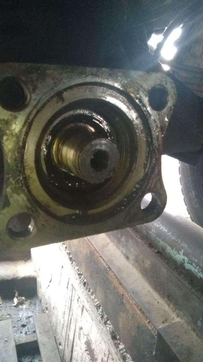

Alex030569 7 396 Опубликовано 14 июня, 2018 (изменено) Так и есть-бежало из под гайки,по шлицам хвостовика.Выкрутил гайку,протер все,мазнул герметика на флянец,там где гайка прижимается,чуть подождал и затянул до нужного момента. Изменено 14 июня, 2018 пользователем Alex030569 1 Поделиться сообщением Ссылка на сообщение Поделиться на другие сайты
andrey83 338 Опубликовано 14 июня, 2018 Так и есть-бежало из под гайки,по шлицам хвостовика.Выкрутил гайку,протер все,мазнул герметика на флянец,там где гайка прижимается,чуть подождал и затянул до нужного момента.IMG-20180614-WA0022.jpegIMG-20180614-WA0015.jpegIMG-20180614-WA0024.jpegА причину течи через шлицы кто нибудь может обьяснить ? Поделиться сообщением Ссылка на сообщение Поделиться на другие сайты
Alex030569 7 396 Опубликовано 14 июня, 2018 А причину течи через шлицы кто нибудь может обьяснить ?Заводская сборка редуктора предусматривает герметик между фланцем и гайкой. Поделиться сообщением Ссылка на сообщение Поделиться на другие сайты
L2140 1 901 Опубликовано 14 июня, 2018 А причину течи через шлицы кто нибудь может обьяснить ?зазор в шлицевом соединении Заводская сборка редуктора предусматриваетгайку с преднанесенным герметиком на резьбовую часть и торец шайбы Поделиться сообщением Ссылка на сообщение Поделиться на другие сайты
L2140 1 901 Опубликовано 14 июня, 2018 .Понял это,когда откручивал пробку уровня масла-воздух вышел под давлением.исправный чистый сапун должен создавать повышенное давление в картере моста. Просто гайку открутить и намазать герметика(можно поподробнее) ? А по втулке там проблем не будет(пишут что ее каждый раз нужно менять)если чрезмерного люфта в редукторе нет, то гайку лучше не трогать. Привалочные плоскости фланцев на герметик и всё. Заменил сальник,поставил рубеновскийа тот ли рубеновский? по направлению вращения, имею ввиду. Через тысячу км опять начало течь с сальника.Выработки на флянце нет,люфта то же.а та ли чистота обработки поверхности под сальник? 1 Поделиться сообщением Ссылка на сообщение Поделиться на другие сайты
Alex030569 7 396 Опубликовано 14 июня, 2018 (изменено) Тот,тот по направлению.Там стрелка есть.И не бежит ведь теперь из под него.Я же фото выложил-течь по шлицам.Так что упоминание про сальник неуместно. Изменено 14 июня, 2018 пользователем Alex030569 1 Поделиться сообщением Ссылка на сообщение Поделиться на другие сайты
andrey83 338 Опубликовано 14 июня, 2018 (изменено) если чрезмерного люфта в редукторе нет, то гайку лучше не трогать. Привалочные плоскости фланцев на герметик и всё.Люфта нет проверял(пробегу всего 35000), да и масло наружу не выходит как у Alex 030569. Заметил то случайно: когда снимал кардан во фланцах немного было масла. Короче как я понял можно сильно не заморачиваться или как пишут не мешать машине работать в данном случае ? Изменено 14 июня, 2018 пользователем andrey83 Поделиться сообщением Ссылка на сообщение Поделиться на другие сайты
