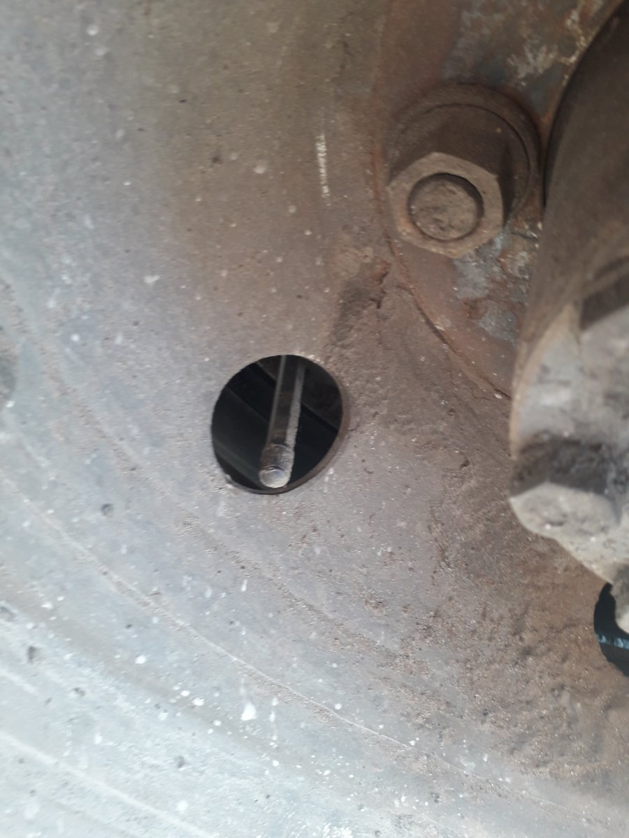

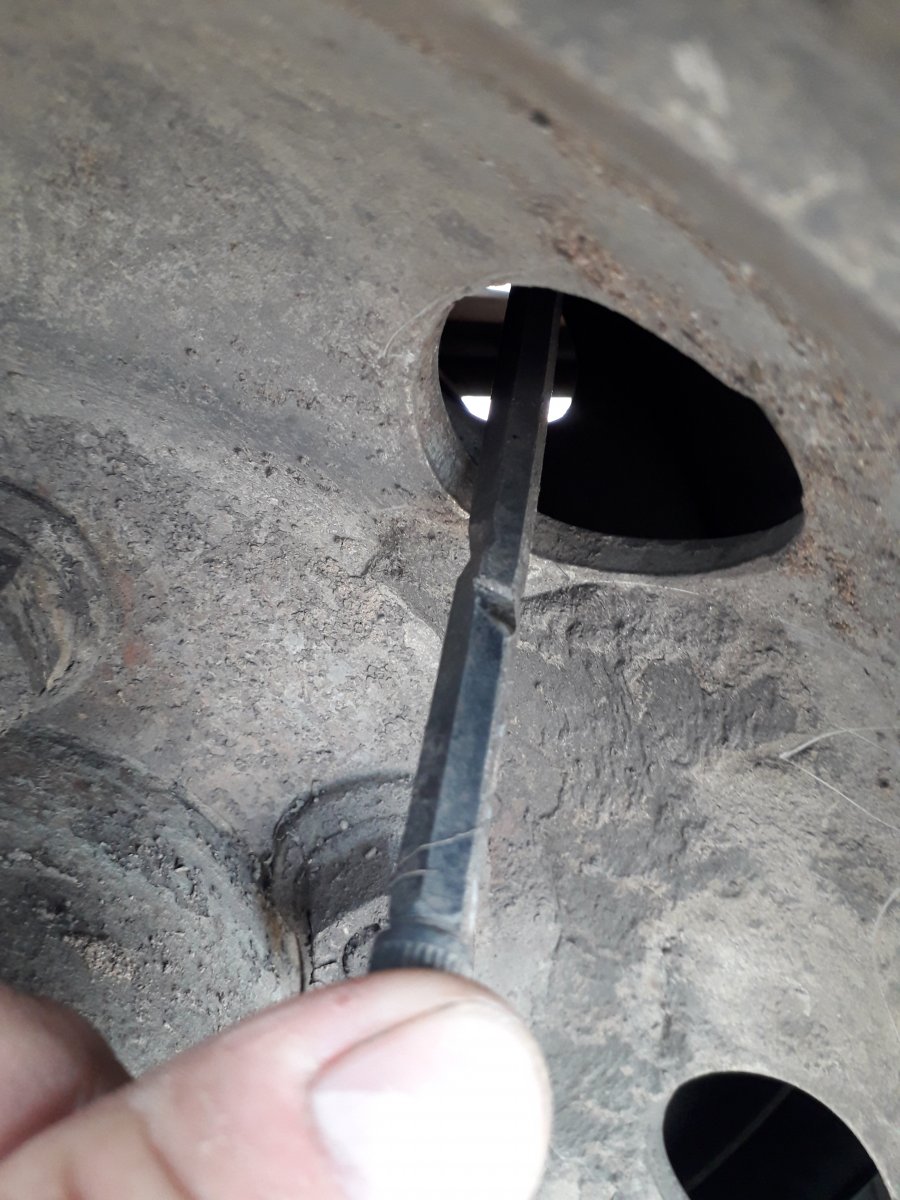

Алексей Ф. 10 188 Опубликовано 8 августа, 2019 С дисками , где маленькие отверстия , по другому никак (( дайте хоть ссылку на эти чудо удлинители )) Поделиться сообщением Ссылка на сообщение Поделиться на другие сайты

52RUS 1 856 Опубликовано 9 августа, 2019 Удлинители есть в любой грузовой шинке пластиковые, держат прекрасно 1 Поделиться сообщением Ссылка на сообщение Поделиться на другие сайты
Alex030569 7 046 Опубликовано 9 августа, 2019 Алексей Ф. Как видишь,народ ездит с такими удлинителями и ничего не лопается.Может у вас там лёд особенный,не знаю. Вижу что уже поменял ты свое решение. Ещё раз повторю-сам шток не должен постоянно давить на золотник,а лишь только когда ты сам на него надавишь. Поделиться сообщением Ссылка на сообщение Поделиться на другие сайты

газель2005 2 753 Опубликовано 9 августа, 2019 5 часов назад, Alex030569 сказал: Ещё раз повторю-сам шток не должен Есть такой косяк у пластиковых.Шток там болтается и изнашивается об голову ниппеля.Со временем просто доставать перестает. Поделиться сообщением Ссылка на сообщение Поделиться на другие сайты
