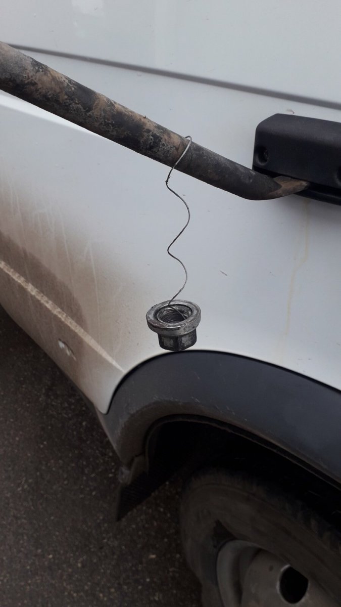

Alex030569 6 940 Опубликовано 9 апреля, 2020 Пока выходные,решил переобуться на летнюю резину.Шиномонтажка у меня уже проверенная,давно туда езжу-подкатной домкрат есть у них и самое главное,что есть там пневмопистолет.Вобщем поменял четыре колеса,перекинул на дисках.Один диск собрал не ориентируясь на оут и ин.Заставил переделать.При расчете взял за перекидку и балансировку 5 колес.Попытался доказать,что у меня 4 колеса.Безполезно.Сумма вышла 1260 за пять колес.На трёх,говорит,соски поменял. Так вот о чем это я.А о том,что или корона вирус так повлиял или я не знаю.Раньше за колесо брали 75 за перекидку,75 балансировка.Сейчас получилось уже 125 и 125.Не плохо так ценник взвинтил.Но там два шиномонтажника.Один весельчак и всегда с ним байки травим,прикалываемся.У него расценки всегда ниже.Почему у второго так,не понимаю? А какие расценки в других городах? Поделиться сообщением Ссылка на сообщение Поделиться на другие сайты

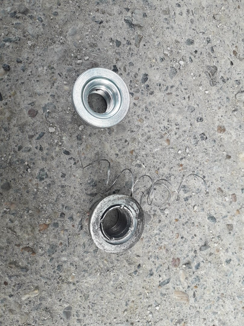

газель2005 2 730 Опубликовано 9 апреля, 2020 7 часов назад, 52RUS сказал: У меня на дисках только гайки расходник Ты их чем крутишь? Поделиться сообщением Ссылка на сообщение Поделиться на другие сайты
52RUS 1 856 Опубликовано 9 апреля, 2020 @газель2005 это счас гайки такие. Из пластилина. За собой тянут шпильки. Но я уже научился отделываться только гайкой. За смену 2-3 спиральки вытягиваю. А кручу я обычной монтажкой. Да и не я один Поделиться сообщением Ссылка на сообщение Поделиться на другие сайты
rool 782 Опубликовано 10 апреля, 2020 13 часов назад, 52RUS сказал: только гайки расходник Правильные гайки надо, теперь уже искать. Когда такую фигню словил, все магазы облазил, нашёл только в соседнем регионе. Забрал остаток. Отличить легко, сверху правильная гайка. 4 Поделиться сообщением Ссылка на сообщение Поделиться на другие сайты
Alex030569 6 940 Опубликовано 10 апреля, 2020 2 часа назад, rool сказал: Правильные гайки надо, теперь уже искать. Когда такую фигню словил, все магазы облазил, нашёл только в соседнем регионе. Забрал остаток. Отличить легко, сверху правильная гайка. И шпильки надо правильные искать Поделиться сообщением Ссылка на сообщение Поделиться на другие сайты
вилли 978 Опубликовано 10 апреля, 2020 7 часов назад, 52RUS сказал: @газель2005 это счас гайки такие. Из пластилина. За собой тянут шпильки. Но я уже научился отделываться только гайкой. За смену 2-3 спиральки вытягиваю. А кручу я обычной монтажкой. Да и не я один А вобще это принципиально - именно авто гайка? У меня вот есть возможность взять бесплатно такую же гайку с гарантированной прочностью,даже из нержавейки - только шайба будет врозь.Ну то есть из метизов... Эта автогайка центрирует диск что ли ? Поделиться сообщением Ссылка на сообщение Поделиться на другие сайты
Alex030569 6 940 Опубликовано 10 апреля, 2020 (изменено) 12 минут назад, вилли сказал: А вобще это принципиально - именно авто гайка? У меня вот есть возможность взять бесплатно такую же гайку с гарантированной прочностью,даже из нержавейки - только шайба будет врозь.Ну то есть из метизов... Эта автогайка центрирует диск что ли ? Гайка не центрует диск.На гайке есть специальная шайба,без этой шайбы правильный момент затяжки не сделаешь.Да и сама гайка будет откручиваться. Изменено 10 апреля, 2020 пользователем Alex030569 Поделиться сообщением Ссылка на сообщение Поделиться на другие сайты
