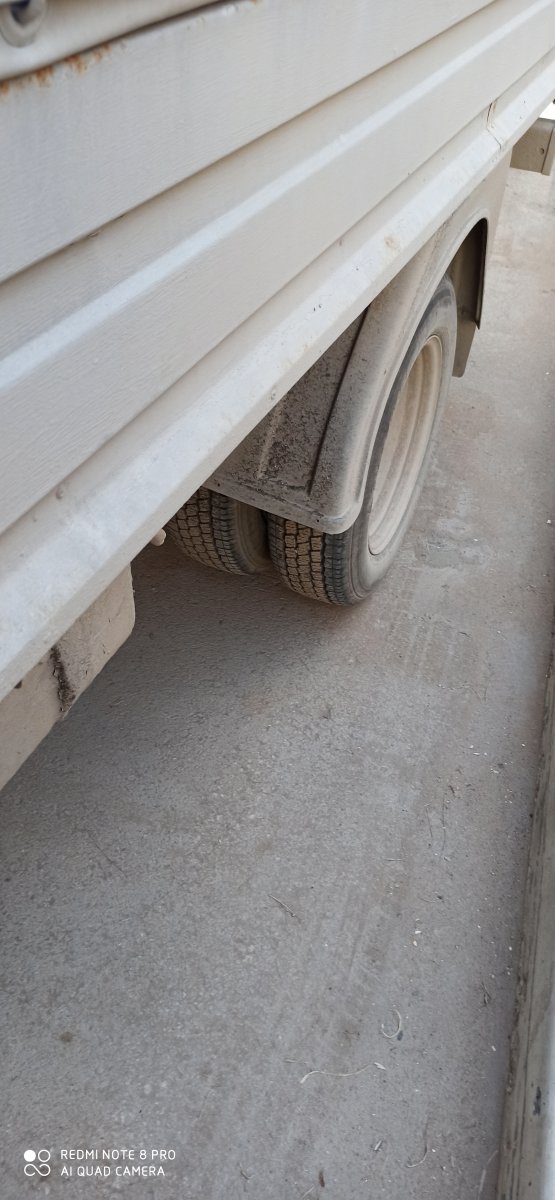

Gazecus59 633 Опубликовано 3 мая, 2020 (изменено) Парни, задок по углам видать жрёт.. Может я чет не понимаю? Изменено 3 мая, 2020 пользователем Gazecus59 Поделиться сообщением Ссылка на сообщение Поделиться на другие сайты
52RUS 1 856 Опубликовано 3 мая, 2020 36 минут назад, Gazecus59 сказал: задок по углам видать жрёт. Колея 1 Поделиться сообщением Ссылка на сообщение Поделиться на другие сайты
rool 782 Опубликовано 3 мая, 2020 1 час назад, Gazecus59 сказал: видать жрёт.. На второй стороне как? Поделиться сообщением Ссылка на сообщение Поделиться на другие сайты
Gazecus59 633 Опубликовано 3 мая, 2020 2 часа назад, rool сказал: На второй стороне как? Вроде так же Поделиться сообщением Ссылка на сообщение Поделиться на другие сайты
rool 782 Опубликовано 3 мая, 2020 31 минуту назад, Gazecus59 сказал: Вроде так же Должно быть наоборот, раз не знаешь, значит не увидел. Это искривление геометрии, разница расстояний между передом и задом по сторонам. У газели можно подвинуть перед - зад до 5мм мост, балка. При желании можно больше. Поделиться сообщением Ссылка на сообщение Поделиться на другие сайты
Gazecus59 633 Опубликовано 4 мая, 2020 @rool рулеткой не проверить? Поделиться сообщением Ссылка на сообщение Поделиться на другие сайты
rool 782 Опубликовано 4 мая, 2020 @Gazecus59 не пробовал. Поделиться сообщением Ссылка на сообщение Поделиться на другие сайты

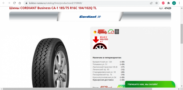

Алексей Ф. 10 007 Опубликовано 13 февраля, 2022 Что скажете про Кордиант Бизнес бескамерный? У меня такой на новом авто стоит. Тыщ 80 то протянет летом или меньше? Думаю купить восьмое колесо, будет два комплекта шин на спарку. Спереди импорт поставлю. Поделиться сообщением Ссылка на сообщение Поделиться на другие сайты
Алексей Ф. 10 007 Опубликовано 13 февраля, 2022 Холдинг Кордиант это три завода в Москве, Ярославле и Омске. Поделиться сообщением Ссылка на сообщение Поделиться на другие сайты
Татарин 7 682 Опубликовано 13 февраля, 2022 Два колеса таких брал на передок.Боковины тысяч за тридцать сожрало.Кинул на запаски и поставил побегавшую сзади Би-522.До проволоки ровно искатал. Поделиться сообщением Ссылка на сообщение Поделиться на другие сайты
Олег Ф. 1 812 Опубликовано 13 февраля, 2022 На передок Газели надо только импорт ставить, наши не держат нагрузку, а на фермере тем более. Сзади на спарке любая кака отходит прилично. Правда у меня на первой Газели в 99-том завод вообще лажу поставил какую-то, она даже сзади вся взрывалась, лопалась боковина, и размер вроде был её 175. Протектор был как на Ниве, хоть и грузовая была, но индекс нагрузки был очень низкий. И я по дурости ещё и новые такие-же докупал взамен лопнувших, потом только на другие перешёл. Поделиться сообщением Ссылка на сообщение Поделиться на другие сайты
Alex030569 6 938 Опубликовано 13 февраля, 2022 33 минуты назад, Олег Ф. сказал: На передок Газели надо только импорт ставить, наши не держат нагрузку, а на фермере тем более. Сзади на спарке любая кака отходит прилично. Правда у меня на первой Газели в 99-том завод вообще лажу поставил какую-то, она даже сзади вся взрывалась, лопалась боковина, и размер вроде был её 175. Протектор был как на Ниве, хоть и грузовая была, но индекс нагрузки был очень низкий. И я по дурости ещё и новые такие-же докупал взамен лопнувших, потом только на другие перешёл. А я то думал,как у меня на первой газели запаска оказалась на 175. Да и индекс нагрузки там был маленький. Поделиться сообщением Ссылка на сообщение Поделиться на другие сайты
Валерий(69) 1 511 Опубликовано 14 февраля, 2022 В 13.02.2022 в 10:04, Алексей Ф. сказал: Что скажете про Кордиант Бизнес бескамерный? У меня такой на новом авто стоит. Тыщ 80 то протянет летом или меньше? Думаю купить восьмое колесо, будет два комплекта шин на спарку. Спереди импорт поставлю. Не сказать чтобы плохие, да и очень хорошими не назовешь... Сегодня купил уже второй раз Триангл (Triangle TR646 185/75 R16C 104Q) шесть колес на лето. Первые более 100 тысяч выходили. 1 Поделиться сообщением Ссылка на сообщение Поделиться на другие сайты

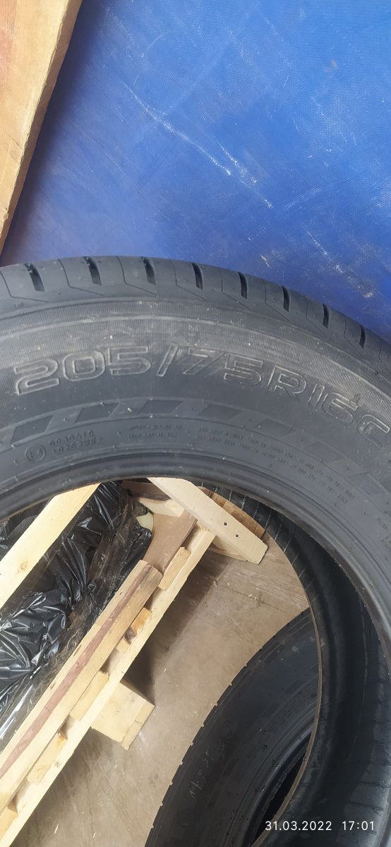

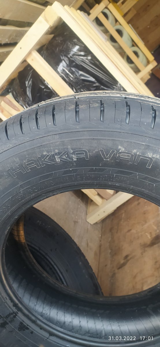

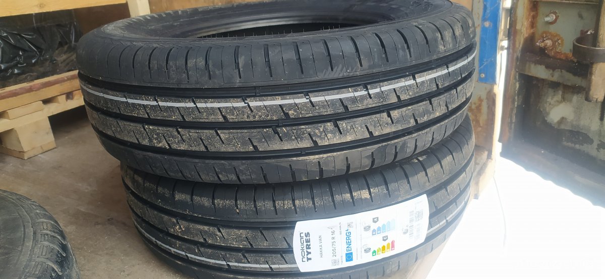

Alex030569 6 938 Опубликовано 31 марта, 2022 (изменено) Купил два колеса.Смотрю на них и плАчу,вытирая слезы счастья.Два колеса за 21800 руб. Изменено 31 марта, 2022 пользователем Alex030569 1 Поделиться сообщением Ссылка на сообщение Поделиться на другие сайты

Alex030569 6 938 Опубликовано 31 марта, 2022 5 минут назад, Vovchikk сказал: Реально заплачешь. Я два года назад купил шесть колёс Даблстар 195/75 шестнадцатых за 21500 Ещё в феврале хотел взять этот хакка Ван по 6500 за колесо. Поделиться сообщением Ссылка на сообщение Поделиться на другие сайты
