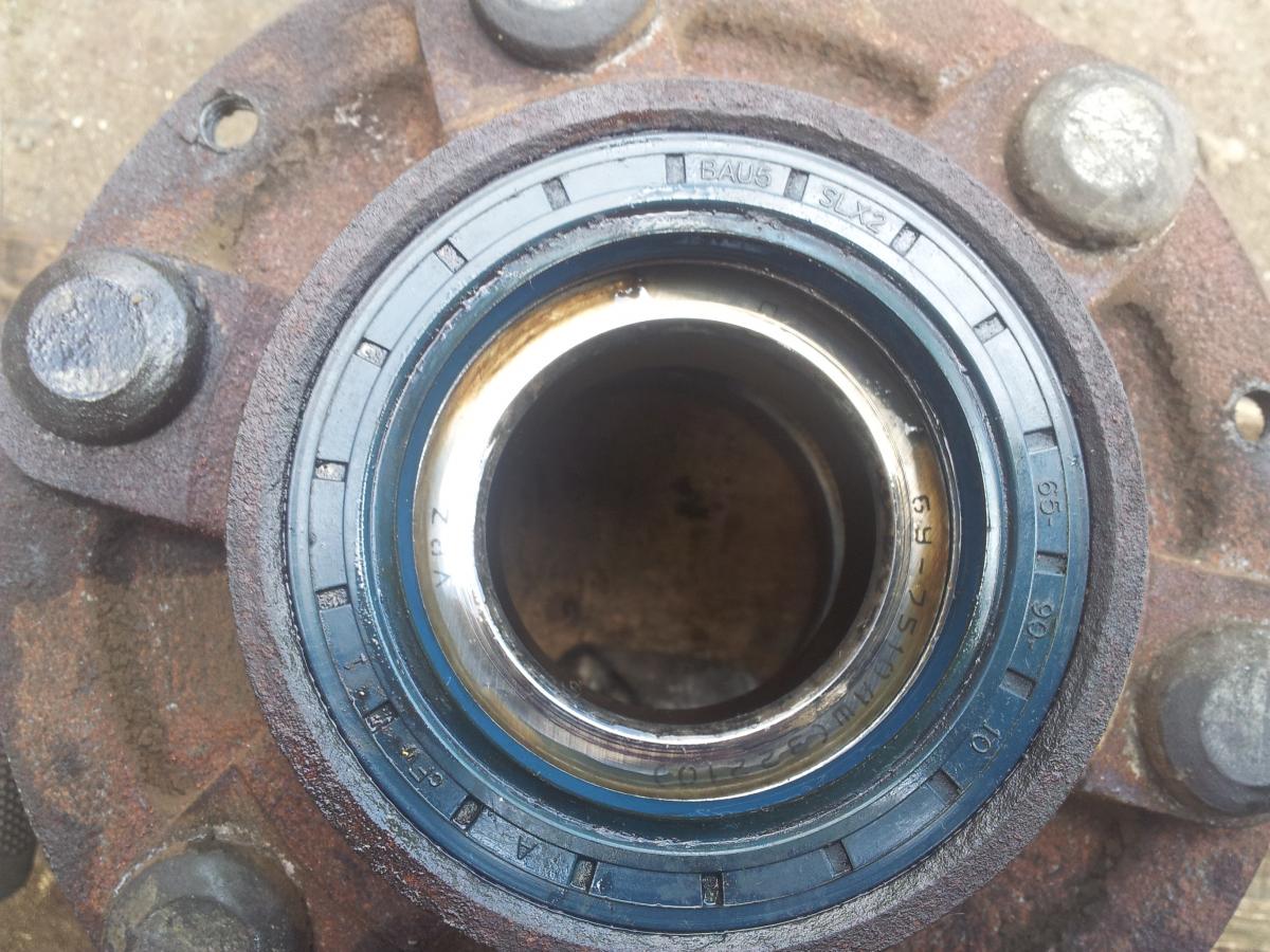

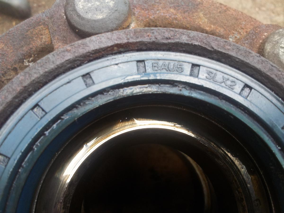

strattec 258 Опубликовано 27 сентября, 2016 Ребят, если есть возможность найти, ставьте сальники с бизнеса, синие импортные. заливал раньше в мост и сейчас на нем катаюсь, castrol longlife 75w140 GL5... просто отлично ! Поделиться сообщением Ссылка на сообщение Поделиться на другие сайты
Dmitrij 312 Опубликовано 27 сентября, 2016 75w140 GL5..а я в кпп залил такое.так через 10т подш.вторвала развалился. Поделиться сообщением Ссылка на сообщение Поделиться на другие сайты
strattec 258 Опубликовано 27 сентября, 2016 а я в кпп залил такое.так через 10т подш.вторвала развалился.масло и подшипник, здесь не причем, вот проблема isf 2.8 148л.с. Поделиться сообщением Ссылка на сообщение Поделиться на другие сайты
Toyota007 2 891 Опубликовано 27 сентября, 2016 strattec, Обычные сальники кортеко,просто покупать их нужно в магазинах для иномарок,и все.В магазине говоришь размер,получается дешевле чем в магазинах газ. 1 Поделиться сообщением Ссылка на сообщение Поделиться на другие сайты
Dmitrij 312 Опубликовано 27 сентября, 2016 вот проблема isf 2.8 148л.с. но почему то до этого масла ездил вообще на заводском,проехал на нём 60т.Теперь залита минералка 85w140 и ходит подш.и всё остальное более 60т.Так что 148л.с.тут не причём. Поделиться сообщением Ссылка на сообщение Поделиться на другие сайты
strattec 258 Опубликовано 27 сентября, 2016 strattec, Обычные сальники кортеко,просто покупать их нужно в магазинах для иномарок,и все.В магазине говоришь размер,получается дешевле чем в магазинах газ. Вот и по бренду хоть понятно, сколько не спрашивал, что там за сальники стоят, не кто не знает, в продаже таких не видел... кортеко это италия ? Поделиться сообщением Ссылка на сообщение Поделиться на другие сайты
