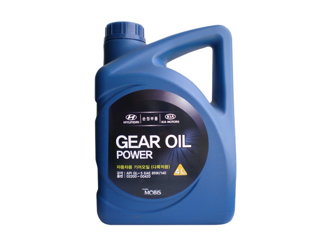

Некст 1971 225 Опубликовано 10 апреля, 2017 Ребят,вот такое масло кто нибудь эксплуатировал в КПП,мосту? Поделиться сообщением Ссылка на сообщение Поделиться на другие сайты
Toyota007 2 889 Опубликовано 10 апреля, 2017 Ребят,вот такое масло кто нибудь эксплуатировал в КПП,мосту?IMG_20170410_104031.jpgПо маркировке не плохая полу синтетика для нашего авто.По производителю ни чего не скажу. Поделиться сообщением Ссылка на сообщение Поделиться на другие сайты
Crady 8 649 Опубликовано 10 апреля, 2017 вот такое масло кто нибудь эксплуатировал в КПП,мосту?если оригинал,то очень не плохое масло. Поделиться сообщением Ссылка на сообщение Поделиться на другие сайты
Некст 1971 225 Опубликовано 10 апреля, 2017 если оригинал,то очень не плохое масло.На банке написано сделано в Корее,и продаван божился что оригинал,а там х.з..Думаю попробовать в КПП Поделиться сообщением Ссылка на сообщение Поделиться на другие сайты
Crady 8 649 Опубликовано 10 апреля, 2017 На банке написано сделано в Корее,и продаван божился что оригинал,а там х.з.так то фирма корейская,факт.если оригинал,то лей смело.в мотор к стати у них достаточно не плохое масло. 1 Поделиться сообщением Ссылка на сообщение Поделиться на другие сайты
