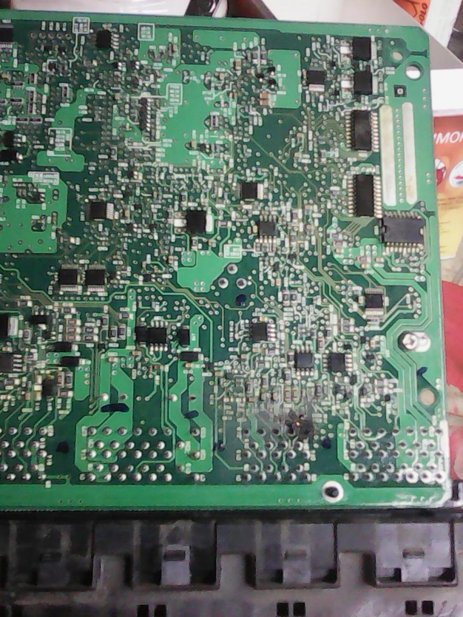

Берси 623 Опубликовано 20 июня, 2019 (изменено) Может как нибудь охлаждение пригодать?Как эбу охладить?ЭБУ - сам по себе не греется. Там нечему греться. Его нагревает подкапотный воздух. Заметьте практически все иномарки свои ЭБУ прячут в корпус, для защиты от внешних негативных воздействий (вода - холод - жара), и только наши горе конструкторы тупо прикрутили его абы куда. Поэтому достаточно поместить блок в какой нибудь корпус (хоть из пенопласта) и блок перестанет нагреваться, и будет защищён и от воды, и от холода и от жары тоже. Изменено 20 июня, 2019 пользователем Берси 1 Поделиться сообщением Ссылка на сообщение Поделиться на другие сайты

ZAN57 3 533 Опубликовано 21 июня, 2019 (изменено) ЭБУ и сам по себе конечно должен греться, всё таки там ток идет и процессоры обычно греются от натуги мышления. На разных машинах щупал, в тч те, которые вообще не под капотом а в салоне- 45-60С после долгой работы. Это нормально, зря что ли сама поверность является радиатором, оребрение на многих. Под капотом просто от коллектора добавл\яется жар. Жар конечно пользы не несет, часть элементной базы теряет параметры. Так что экранчик не повредит, заодно и от воды. Изменено 21 июня, 2019 пользователем ZAN57 Поделиться сообщением Ссылка на сообщение Поделиться на другие сайты

victor5116 301 Опубликовано 21 июня, 2019 Ты чего меня учишь то? Я сам кучу ЭБУ переделал из за таких умников типа тебя - которые то клеммы на акб перепутали при прикуривании, то сигналку вшивают куда не попадя, иногда провода ДТОЖ или ДПКВ перемыкают и прочее - и только тогда, при условии нарушения расчётных вольтажных нагрузок, начинает греться и сгорать дорожка или драйвер в ЭБУ.По твоему выходит что конструкторы Митсубиси, Хонды или Тойоты идиоты - раз плату ЭБУ спрятали в герметичный корпус и не дают ей остывать?Эбу не сварочник - нечему там греться - он больше влаги боится к твоему сведению.Ты сам-то в курсе, что бывает принудительное охлаждение ЭБУ... 1 Поделиться сообщением Ссылка на сообщение Поделиться на другие сайты
Валерий(69) 1 510 Опубликовано 21 июня, 2019 Ты чего меня учишь то? Я сам кучу ЭБУ переделал из за таких умников типа тебя - которые то клеммы на акб перепутали при прикуривании, то сигналку вшивают куда не попадя, иногда провода ДТОЖ или ДПКВ перемыкают и прочее - и только тогда, при условии нарушения расчётных вольтажных нагрузок, начинает греться и сгорать дорожка или драйвер в ЭБУ.По твоему выходит что конструкторы Митсубиси, Хонды или Тойоты идиоты - раз плату ЭБУ спрятали в герметичный корпус и не дают ей остывать?Эбу не сварочник - нечему там греться - он больше влаги боится к твоему сведению.Ух ты... А я почему то думал что ты спец только по железу. Поделиться сообщением Ссылка на сообщение Поделиться на другие сайты

rusgg 4 003 Опубликовано 22 июня, 2019 Эбу ниссан eccs грется слегка,стоит в кабине. Нагрузка у нее моторчик плунжера тнвд и клапан корректора угла впрыска. Есть еще пару клапанов заслонки ,но не думаю что они нагрузка. эбу на мосфетах ,правильно собранные ,не будут греться вообще,а старые на бип транзисторах будут грется 100%,каждый нагруженый выход будет выделять до 10 ватт тепла До Питера утром летела машина пустая по холодку (18-22С плюса), на КАД первый раз дернулась. Потом загрузился 900 кг, припекло до +28 и опять стала дергаться под нагрузкой . Думаю от жары , что то глючит . Установщики ГБО зачем то прикрутили редуктор на раме возле выпускного коллектора, а рампу форсунок засунули внутрь впускного))В общем еду на пятой по трассе, дорога в горочку пошла - пошли перебои . Переключаю на бензин, разгоняю до 90 км/час без проблем , перехожу обратно на газ и так до следующей возвышенности на болоте))Компьютер подключай и смотри чего там,скорее всего давление падает Поделиться сообщением Ссылка на сообщение Поделиться на другие сайты
Берси 623 Опубликовано 22 июня, 2019 Ух ты... А я почему то думал что ты спец только по железу.В том числе по железу ЭБУ. Вот недавно восстанавливал драйвер на впуск (работу) форсов. Провода 3й форсы закоротило, дорожка сгорела, пришлось паять. Хорошо что плата с 2х сторонним монтажём а не многоэтажка. С теми не работаю, да и эту делал ради интереса. Работает.Так же ради интереса чинил моторчики от стекло подьёмников и электрозамков - главное руки иметь, знания и терпение.Но я никогда не отступал от моего главного правила - это целесообразность, тех или иных работ. Поделиться сообщением Ссылка на сообщение Поделиться на другие сайты
