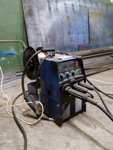

Валерий(69) 1 511 Опубликовано 1 мая, 2021 Купил себе AuroraPRO SPEEDWAY 200 SYNERGIC (MIG/MAG+MMA+TIG lift) - три в одном. Аппарат - огонь. В чем его преимущество перед другими аппаратами, так это в том, что он нормально работает при понижении напряжения до 160 вольт (для меня это очень актуально), а также минимум настроек. Он как то сам определяет нужные параметры сварки. Кстати, это все работает! У любого рукожопа получится вполне приличный шов. По большому счету, при наличии стабильного напряжения и правильно заточенных рук можно выбрать аппараты не хуже, а то и лучше за такую цену. https://aurora-online.ru/catalog/welding/invertornie_poluavtomati/40533/ 1 Поделиться сообщением Ссылка на сообщение Поделиться на другие сайты

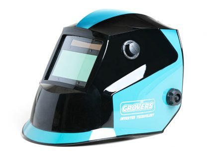

Валерий(69) 1 511 Опубликовано 1 мая, 2021 Купил еще сварочную маску GROVERS OPTIMA FX-530 за 3800руб.(хоть и Жаба была категорически против). В этой маске два диапазона затемнения 5-8 и 9-13 DIN. К примеру, для TIG надо затемнение 5-8, для MIG/MAG - 9, для ММА - 10-13. Как правило все маски с одним диапазоном 9-13 или 5-8 для TIG. Средний ценник 3500-4000 руб. 2 Поделиться сообщением Ссылка на сообщение Поделиться на другие сайты

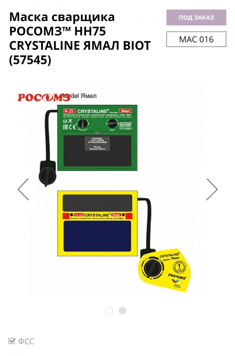

Alex030569 6 941 Опубликовано 1 мая, 2021 (изменено) 19 минут назад, Москаль сказал: "ссылку в студию Маска РОСОМЗ НН75 Crystaline Ямал Biot Паспорт в инете не нашел. Вот только такое фото есть.Большая,жёлтая крутилка это степень затемнения я так понимаю.А вот что означают две другие,которые над экраном. Изменено 1 мая, 2021 пользователем Alex030569 1 Поделиться сообщением Ссылка на сообщение Поделиться на другие сайты
Валерий(69) 1 511 Опубликовано 1 мая, 2021 2 минуты назад, Alex030569 сказал: Маска РОСОМЗ НН75 Crystaline Ямал Biot Паспорт в инете не нашел. Ч Регулятор "чувствительность" - время срабатывания фильтра в момент возникновения дуги и остаточного свечения сварочного шва - мин. значение. Регулятор "время задержки" - время просветления после сварки - мин. значение. Регулятор "Степень затемнения" - от 9 до 13 полуавтомат - 9; электродом - 10-13 в зависимости от тока, чем ярче дуга тем больше затемнение. 1 Поделиться сообщением Ссылка на сообщение Поделиться на другие сайты

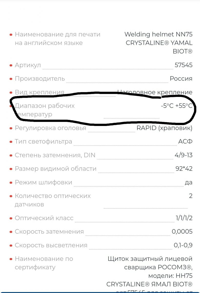

Alex030569 6 941 Опубликовано 1 мая, 2021 Судя по тех.характеристикам,ее нельзя использовать ниже -5 градусов на улице.А хранить на морозе можно или лучше в тепле? Поделиться сообщением Ссылка на сообщение Поделиться на другие сайты
Москаль 228 Опубликовано 1 мая, 2021 4 минуты назад, Alex030569 сказал: Судя по тех.характеристикам,ее нельзя использовать ниже -5 градусов на улице.А хранить на морозе можно или лучше в тепле? Хорошо, поздравляю с такой долгожданной покупкой! Поделиться сообщением Ссылка на сообщение Поделиться на другие сайты
