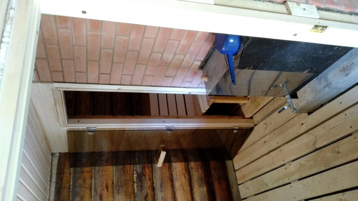

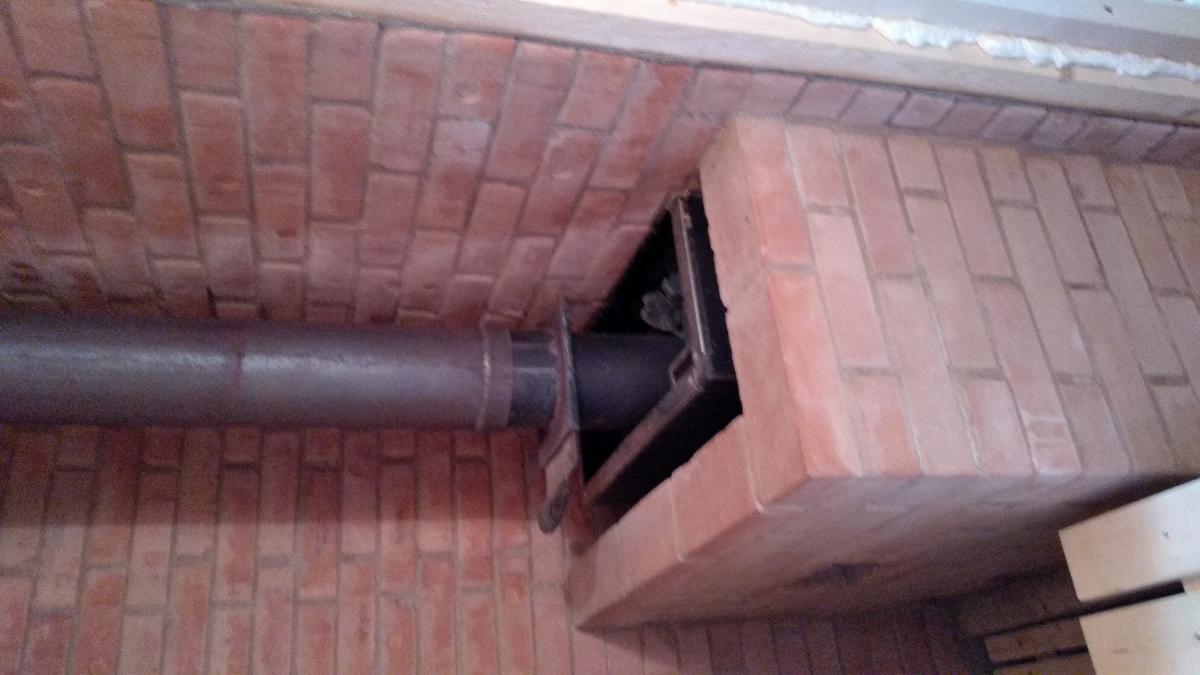

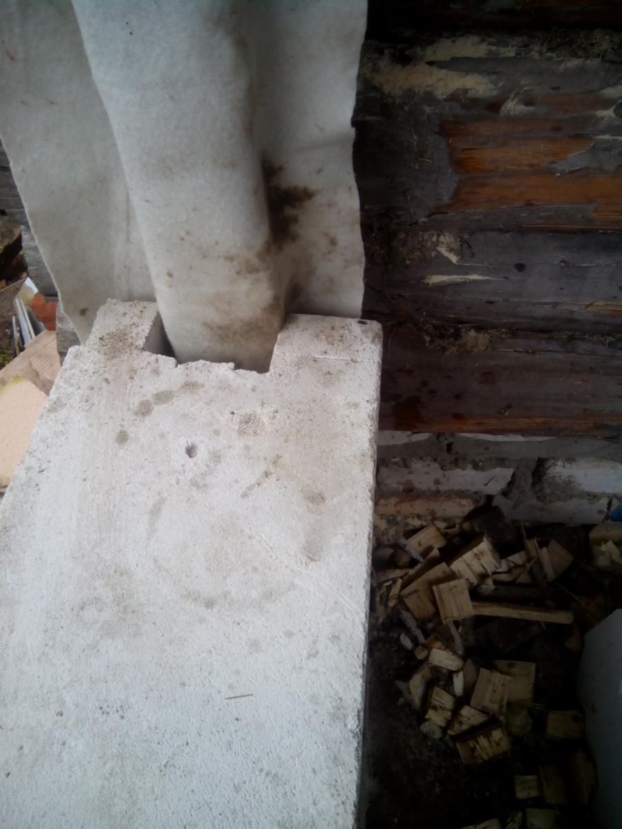

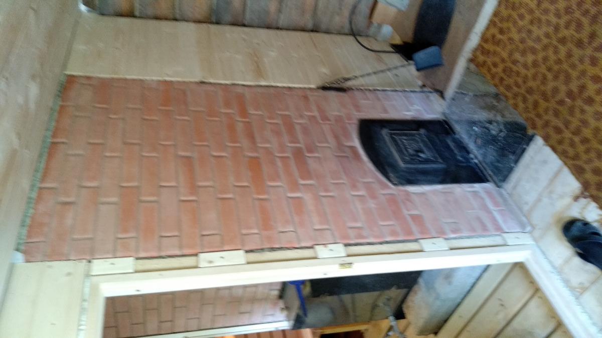

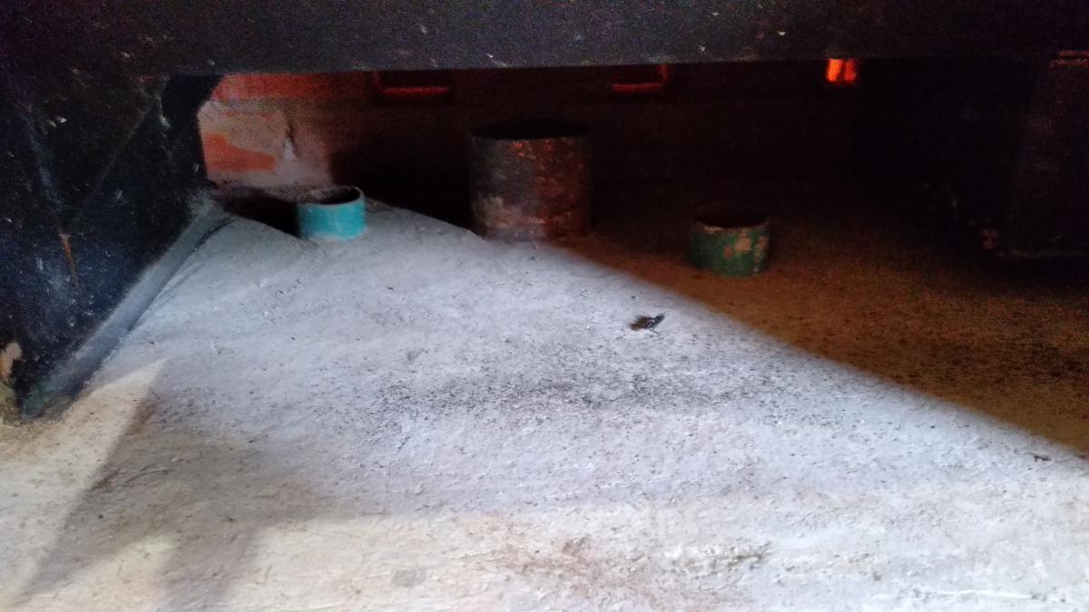

vladimir79 309 Опубликовано 29 июня, 2018 У нас растёт черная ольха, ровная можно срубы рубить и на роспуске красивая. Так что не только дрова. И ещё, сначала печь была просто железка. жар от неё резкий жесткий. Потом я обложил красным кирпичом 2 стенки и стало намного мягче. Про то что из осины рубят слышал,а вот то что из ольхи не разу,буду знать.А вот моя печь в бане.Извиняюсь что фото боком,почему то при добавление сюда поворачивает. 1 Поделиться сообщением Ссылка на сообщение Поделиться на другие сайты
Alex030569 6 721 Опубликовано 29 июня, 2018 IMG_20180625_161818.jpgIMG_20180625_161612.jpgIMG_20180625_161710.jpgIMG_20180625_161556.jpgПро то что из осины рубят слышал,а вот то что из ольхи не разу,буду знать.А вот моя печь в бане.Извиняюсь что фото боком,почему то при добавление сюда поворачивает.Не видно-в кирпичной обкладке печи конвекционные отверстия сделаны? Поделиться сообщением Ссылка на сообщение Поделиться на другие сайты

vladimir79 309 Опубликовано 29 июня, 2018 (изменено) Не видно-в кирпичной обкладке печи конвекционные отверстия сделаны?Да конечно,как же без них.Без них я баню наверное не когда не натопил бы.У меня ещё и из под пола вытягивает холодный воздух,и с улицы свежий поступает и отработанный на улицу выводится,в общем нагорожено всего. Изменено 29 июня, 2018 пользователем vladimir79 1 Поделиться сообщением Ссылка на сообщение Поделиться на другие сайты
Татарин 7 489 Опубликовано 29 июня, 2018 Да конечно,как же без них.Без них я баню наверное не когда не натопил бы.У меня ещё и из под пола вытягивает холодный воздух,и с улицы свежий поступает и отработанный на улицу выводится,в общем нагорожено всего.Володя,на фотке плохо видно.У тебя в подтопочном листе дырки нарезаны в подполье? Поделиться сообщением Ссылка на сообщение Поделиться на другие сайты
vladimir79 309 Опубликовано 29 июня, 2018 (изменено) ,большая труба это приток свежего воздуха с улицы,а две маленькие это из под пола помывочного.Володя,на фотке плохо видно.У тебя в подтопочном листе дырки нарезаны в подполье?Не, в предбаннике циркуляции нет,но я под полом положил листы утеплителя типа пенопласта,и холодом из под пола не тянет.А в помывочном я вывел трубы из под пола под печь в фундамент печи и холодный воздух вытягивает,в общем циркулирует воздух,и из под пола холодом не тянет,скорее даже наоборот. Изменено 29 июня, 2018 пользователем vladimir79 Поделиться сообщением Ссылка на сообщение Поделиться на другие сайты
