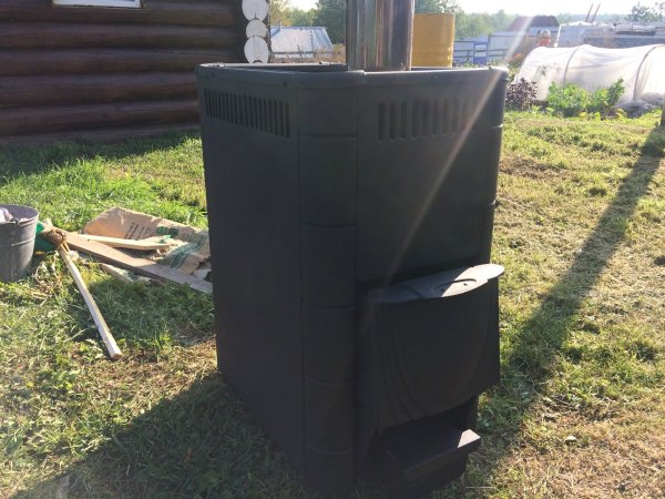

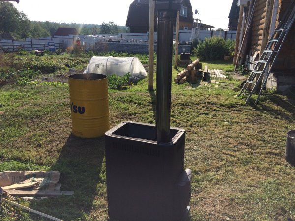

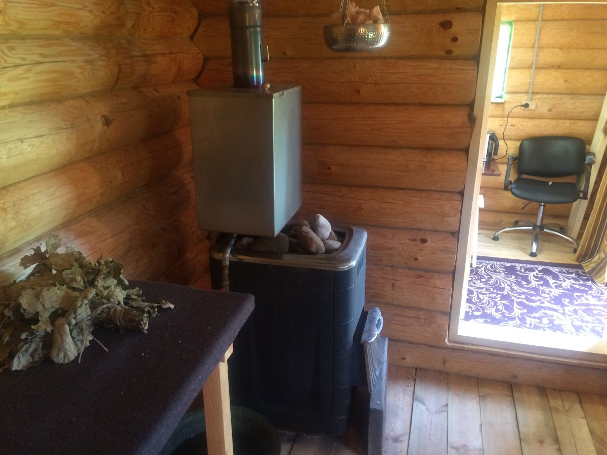

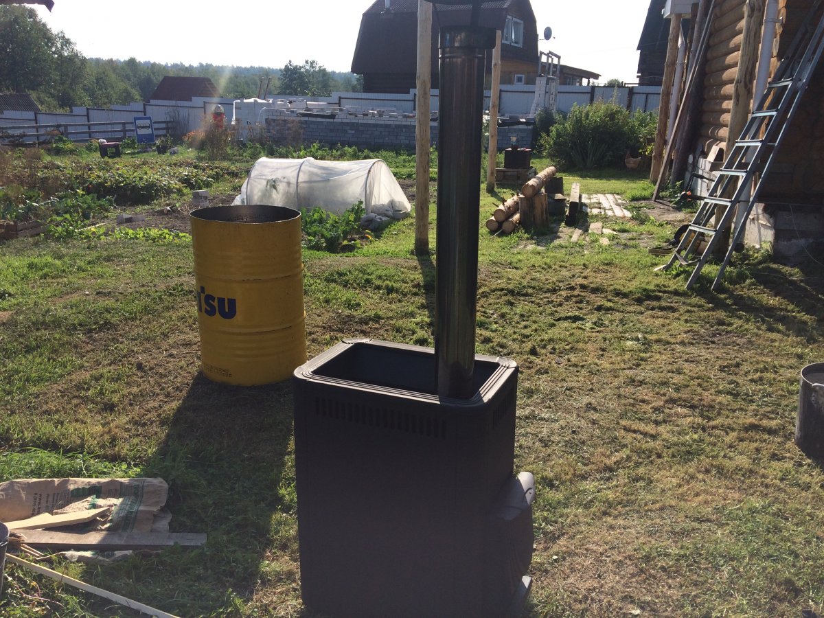

Toyota007 2 888 Опубликовано 23 декабря, 2019 2 часа назад, Nekolai86 сказал: Без отделки 2.2*2.2 потолки высокие, буду занижать до 2,2-2,5. Вот эти отличные печи термофор тунгуска,выбирай какая больше нравится и цена очень приятная под твою парилку.У меня уже вторая такая,доволен как слон. https://yandex.ru/images/search?text=печи термофор банные тунгуска&from=tabbar вот моя.но у меня площадь больше. Поделиться сообщением Ссылка на сообщение Поделиться на другие сайты
Alex030569 6 534 Опубликовано 23 декабря, 2019 (изменено) 1 час назад, Toyota007 сказал: Вот эти отличные печи термофор тунгуска,выбирай какая больше нравится и цена очень приятная под твою парилку.У меня уже вторая такая,доволен как слон. https://yandex.ru/images/search?text=печи термофор банные тунгуска&from=tabbar вот моя.но у меня площадь больше. А как можно удержать режим русской бани с печью у которой каменка открытая? Или я ошибаюсь на счёт открытой каменки? Изменено 23 декабря, 2019 пользователем Alex030569 Поделиться сообщением Ссылка на сообщение Поделиться на другие сайты
Toyota007 2 888 Опубликовано 23 декабря, 2019 24 минуты назад, Alex030569 сказал: А как можно удержать режим русской бани с печью у которой каменка открытая? Или я ошибаюсь на счёт открытой каменки? Больше 80С я не топлю ни когда,тем более летом.А 80С это предел русской бани.При этой температуре я захожу погреется,а дальше она только падает.Потому,что дров не подкладываю.Снизу поддувало закрываю полностью.Это первое,а как только начинаешь поддавать на каменку,пар сразу же уменьшает температуру в бане.И в конечном итоге когда моюсь в бане уже в районе 60-65С. А это первая печка тунгуска от термофор,отработала больше 10 лет.В старой бане.Я её почистил и покрасил спец краской для железных печей.Нужно было её в новую баню вернуть,но в новую захотел все новое,кстати об этом много раз пожалел.И продал на авито за 5т.р. Разница у одной и той же печи есть громадная.У одной печи,что в бане,труба сзади,и тепло проходит полу круг.,а на старой печке,что продал,труба спереди,и тепло проходит полный круг,тепла от неё больше,но есть и минус,поддавать на камни получается за баком,пар хуже наполняет баню.Так,что от выхода трубы куча значений,кому,что лучше. Поделиться сообщением Ссылка на сообщение Поделиться на другие сайты
