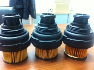

Skykuk 1 Опубликовано 23 октября, 2012 Фильтр на фото выше китайская подделка. также идет с голограммой. Сейчас Питерский рынок завалили этим липовым флитгардом. Очень часто идет в коробке с надписью FOTON. Продавцы втирают типа это торговая марка для внутреннего рынка Флитгарда. Но это все лажа. Мы его разрезали, внутри все очень плохо. Гудвил вообще мрак, фильтрующий картридж просто не герметичен, чать его вообще не проклеена. Масло проходит не фильтруясь. На данный момент кроме оригинала качественными фильтрами являются Невский фильтр и Костром-ской. Невский полностью идентичен оригиналу, полностью изготовлен из пластика, костромской использует внутри картридж из металла, поэтому по весу ощутимо тяжелее, но на качество не влияет. Поделиться сообщением Ссылка на сообщение Поделиться на другие сайты

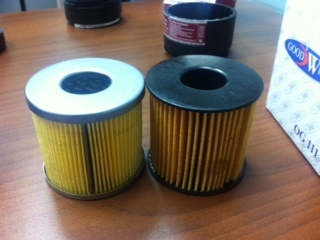

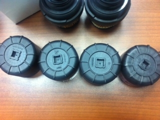

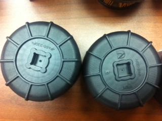

Skykuk 1 Опубликовано 23 октября, 2012 (изменено) Рассмотрим Невский фильтр - Китайский флитгард - Гудвил - КостромскойСоответсвенно фото целиком и в разрезе. Невский фильтр в точности соотвествует оригиналу. У него бумага впаяна в пластиковый корпус, фильтр полностью разборный,собран без капли клея. Костромской также разборный но картридж выполнен по старинке из жести куда естественно бумага вклеивается . Вклеено все качественно претензий нет. Единственное что он не соответсвует экологическим нормам европы из-за металла и подлежит сложной утилизации. Китайский флитгард и гудвил как видно сделаны идентично и скорее всего на одном заводе, тк элементы картриджа идентичны. Оба неразборные, заклеяные намертво, так делается когда точность испонения деталей оставляет желать лучшего. Правда у китайского флитгарда бумага вклеена более качественно чем у Гудвила. Гудвил как видите сделан просто отвратительно. плюс ко всему проклеин неполностью см. след.фото. Те масло в этих местах проходит не фильтруясь. Еще один показатель качества фильтра это место соединения начала и конца фильтрующей бумаги картриджа(понятнее не могу :) ). Шторы должны быть спаяны как у НФ. Костромской в очередной раз сделал по своему но опять же претензий нет. У китацев они просто накинуты одна на другую, те просто негеметичны. Также качество пластика отличается. Хоть на дне каждого фильтра просписано каким должен быть полимиамид, причем одинаковый РА66+33GF. Самым ярким отличием является запах платика, у китайцев он очень вонючий, особенно чувствуется если понюхать изнутри, возможно эффект добавляет запах клея. В этой облати я не силен, поэтому на этом все. Все таки при более тщательном осмотре удалось найти наглядное отличие на дне фильтра, это разъем под ключ. На фото фильтры расположена в порядке как на первых двух НФ-кит ФЛ-Гудвил-КФ. У китайцев и оригинала они отличаются как внешне так и по размеру. У оригинала, НФ и КФ ключ на 13, а у китайцев на 15 + в сравнении видно что они отличаюся и по дизайну, если можно так назвать) Вот как-то так по маслятам. Изменено 23 октября, 2012 пользователем Skykuk Поделиться сообщением Ссылка на сообщение Поделиться на другие сайты
