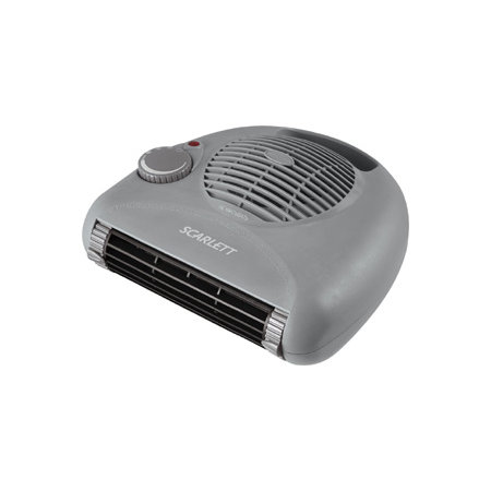

dvitriy.40rus 499 Опубликовано 9 февраля, 2012 поставь просто тен для подогрева жидкости и электро обогреватель в кабину. чем проще тем надежнее.прекрути под панель примерно такой.мотор теплый в кабине жара что еще надо. не зачем мудрить с печкой и насосом. Поделиться сообщением Ссылка на сообщение Поделиться на другие сайты

Эдуард 19 Опубликовано 11 февраля, 2012 значит пробывать и не стоит?весь ток сожрет.а что делать если очень охота?думаю подогрева только одного двигателя хватит, салон греть баловство! самый простой и дешёвый способ. почему то не могу большую фотку вставить... :blink:на 406 также грел только со стороны впускного коллектора чтоб бензин легче испарялся на старте. Поделиться сообщением Ссылка на сообщение Поделиться на другие сайты
dvitriy.40rus 499 Опубликовано 11 февраля, 2012 конечно баловство. если будет работать печка салона то на двигатель не будет хватать тепла и на оборот. особенно в сильный мороз.если есть 220вольт то электробогреватель с вентилятором в салон самое простое и лучшее. он обогревает салон за 10-15минут и снег начинает сползать с лобового. не зачем выдумывать велосипед. все проверено не раз. Поделиться сообщением Ссылка на сообщение Поделиться на другие сайты

Кедр 1 653 Опубликовано 12 февраля, 2012 А зачем греть для старта мотор до 40 -70 градусов, блин если удастся поднять с -30 градусов хотя бы до 0..то по любому заведётся мотор! самый простой и дешёвый способ.И кто скажет ,что на этой фотке фен что ли? :blink: Поделиться сообщением Ссылка на сообщение Поделиться на другие сайты
газель2005 2 585 Опубликовано 12 февраля, 2012 (изменено) И кто скажет ,что на этой фотке фен что ли? :blink:Тепловентилятор для дома простой стоит в районе 400-700руб ;) Изменено 12 февраля, 2012 пользователем газель2005 Поделиться сообщением Ссылка на сообщение Поделиться на другие сайты
кузнец40 6 Опубликовано 12 февраля, 2012 самый простой и дешёвый способ. почему то не могу большую фотку вставить... :blink:То же пользуюсь подобным в морозы. Только мой работает как горизонтальном так и вертикальном положении. Помещается между воздушным фильтром и аккумулятором. В - 30,достаточно сорока минут для запуска,потом в кабину пока движок температуру набирает. По моему Элинберг,есть защита,уже два года как помогает,и по деньгам четыре сотни. Поделиться сообщением Ссылка на сообщение Поделиться на другие сайты
