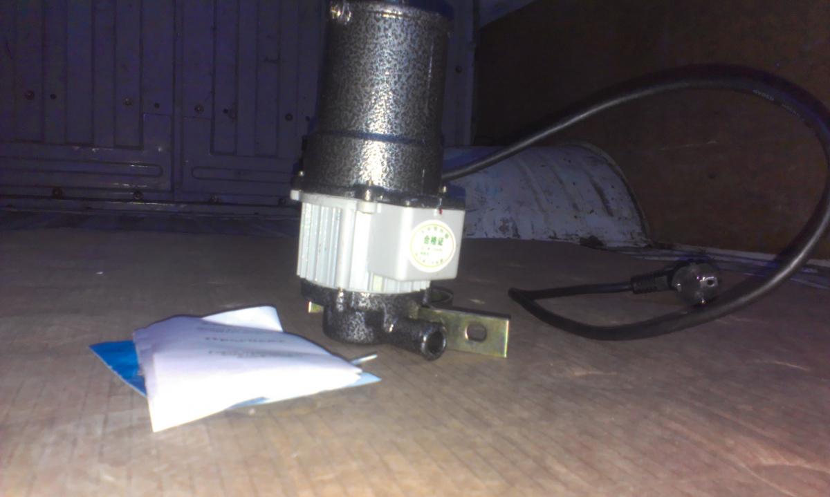

al.karlowitch 60 Опубликовано 21 ноября, 2013 всем привет!сегодня обменял подогреватель тосола "Сибирь" на китаёзный с насосом 2.3кВт.по отзывам мужиков этот получше.Да 250 рублей по моему не та сумма что бы задумываться :D Купил и все,пускай в место пробки будет если что,главное что бы не тек :D Заодно и расскажешь на сколько он акум душит... Просто я в нете почитал,в описании пишут что достаточно 10-15 минут для прогрева :D Я совершенно в это не верю!Но может я ошибаюсь,а ты проверишь и может все себе такую поставят )у нас в запчастях их нет в продаже.если-б был то я поставил ради эксперимента и цена то детская.а так заказывать нужно из Новосибирска,пока придёт... Поделиться сообщением Ссылка на сообщение Поделиться на другие сайты
странNik 235 Опубликовано 21 ноября, 2013 ну если циркуляция позволит,то с 2,3кватами будешь радоваться Поделиться сообщением Ссылка на сообщение Поделиться на другие сайты
kovaikin 162 Опубликовано 21 ноября, 2013 2,3 многовато как то, 1,5 за глаза было бы, просто у меня на легковой стоит 2 килдоватта так вот провод тот что в переноске греется , не критично конечно но всё же Поделиться сообщением Ссылка на сообщение Поделиться на другие сайты
странNik 235 Опубликовано 21 ноября, 2013 kovaikin, вопрос не в проводке..про свой я отписывал что и почему Поделиться сообщением Ссылка на сообщение Поделиться на другие сайты
Spas750 327 Опубликовано 21 ноября, 2013 2,3 многовато как то, 1,5 за глаза было бы, просто у меня на легковой стоит 2 килдоватта так вот провод тот что в переноске греется , не критично конечно но всё жеТак провод нужен не на 0.75мм2, а хотя бы на 1.5мм2. Поделиться сообщением Ссылка на сообщение Поделиться на другие сайты
странNik 235 Опубликовано 21 ноября, 2013 не в проводе вопрос...вопрос в кипячении.. Поделиться сообщением Ссылка на сообщение Поделиться на другие сайты
kovaikin 162 Опубликовано 21 ноября, 2013 ну так у меня и стоит провод не 0,75 а 1,5 или 2 квадратане в проводе вопрос...вопрос в кипячении..плюс этого подогрева на 2,3 киловатта в том что он быстрее будет нагревать, минут 30 будет хватать за глаза , за час или чуток поболее уже двиг буит больше 50 градусов Поделиться сообщением Ссылка на сообщение Поделиться на другие сайты
al.karlowitch 60 Опубликовано 21 ноября, 2013 Закеж,да и маркировка какая то должна быть?Ув. газель2005!чесслово не знаю как ссылки эти переносить.вот короче сайт называется "3D avto.ru"-подогреватель масла ГАЗ-УАЗ.2,3 многовато как то, 1,5 за глаза было бы, просто у меня на легковой стоит 2 килдоватта так вот провод тот что в переноске греется , не критично конечно но всё жемне кажется 2.3 это только на бумаге,а так помоему 2 и продавец сказал. Поделиться сообщением Ссылка на сообщение Поделиться на другие сайты

странNik 235 Опубликовано 21 ноября, 2013 плюс этого подогрева на 2,3 киловатта в том что он быстрее будет нагреватьты читал что я писал?про сечение и сброс воздуха Поделиться сообщением Ссылка на сообщение Поделиться на другие сайты

Жан_Актобе 51 Опубликовано 23 ноября, 2013 (изменено) мне кажется 2.3 это только на бумаге,а так помоему 2 и продавец сказал.да хоть и 2кВТ, но всё равно быстрей будет прогреваться чем там 0,6кВт или даже 1,5кВт (не в обиду странNik). а если электропомпу бошевскую (для циркуляции) поставишь то вообще конфЭтка получится.я альянса не стал брать только из-за 1,5кВт, хотя мужики тут хвалят его. но хочется хотя бы 2кВт а лучше 3кВт в идеале, благо розетка дармовая на стоянке имеется. вот хожу, ищу этот самый идеал. бошевскую помпу где взять уже нашёл ларёк заветный ^_^ 2 КедрВебасто конечно вещь хорошая, но цена уж больно кусачая. хочется чего подешевле и также понадёжней. Изменено 23 ноября, 2013 пользователем Жан_Актобе Поделиться сообщением Ссылка на сообщение Поделиться на другие сайты

al.karlowitch 60 Опубликовано 29 ноября, 2013 вот и установил китаёзный элподогреватель тосола марки"паровоз"2.3квт,с элпомпой.греет 15 минут головка,блок и шланг на печку горячие.Это ерунда какаято с минус -17 сейчас -7.что с погодой фик проссышь.жду морозов как себя покажет?не знаю. Поделиться сообщением Ссылка на сообщение Поделиться на другие сайты
Жан_Актобе 51 Опубликовано 30 ноября, 2013 вот и установил китаёзный элподогреватель тосола марки"паровоз"2.3квт,с элпомпой.греет 15 минут головка,блок и шланг на печку горячие.Это ерунда какаято с минус -17 сейчас -7.что с погодой фик проссышь.жду морозов как себя покажет?не знаю.МОЛОДЕЦ! особенно то что электропомпу внедрил вообще красавчик. помпу надеюсь бошевскую поставил или от газа? если бошевскую то она - вечная, а вот от газа - беда. у газовской помпы на скорости больше 60км\ч сальник жидкость выдавливает. ну давление высокое прёт. и тогда помпа начинает ссать ОЖ. так что лучше заранее этот сальник на герметик посадить..хоть в сети пишут что и с герметиком тоже выдавливает на ура! у бошевской помпы принцип работы другой и крыльчатка магнитными силами раскручивается и ей как то пофиг какое давление в большом круге. Поделиться сообщением Ссылка на сообщение Поделиться на другие сайты
