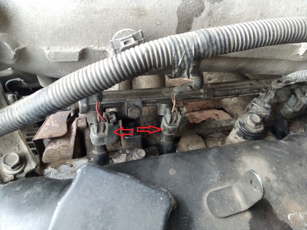

Андрюха73rus 1 038 Опубликовано 22 ноября, 2016 Подскажите куда смотреть , стало троить на бензине , методом тыка вычислил , первый цилиндр . Менял свечу , форсунку перекинул на второй цилиндр , троит .Потом поменял местами фишки на форсунках , затроил второй цилиндр . Мне тут буквально месяц назад мозги меняли . Из-за них может ?Как прозвонить провода , с форсунок куда они идут ? Поделиться сообщением Ссылка на сообщение Поделиться на другие сайты
ADM227 20 Опубликовано 22 ноября, 2016 (изменено) Подскажите куда смотреть , стало троить на бензине , методом тыка вычислил , первый цилиндр . Менял свечу , форсунку перекинул на второй цилиндр , троит .1-2.jpgПотом поменял местами фишки на форсунках , затроил второй цилиндр . Мне тут буквально месяц назад мозги меняли . Из-за них может ?Как прозвонить провода , с форсунок куда они идут ?общий плюс. а управляющие с ЭБУ Изменено 22 ноября, 2016 пользователем ADM227 1 Поделиться сообщением Ссылка на сообщение Поделиться на другие сайты

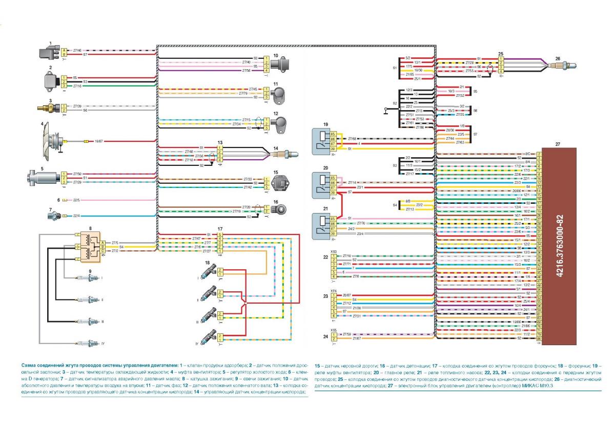

ADM227 20 Опубликовано 22 ноября, 2016 Подскажите куда смотреть , стало троить на бензине , методом тыка вычислил , первый цилиндр . Менял свечу , форсунку перекинул на второй цилиндр , троит .1-2.jpgПотом поменял местами фишки на форсунках , затроил второй цилиндр . Мне тут буквально месяц назад мозги меняли . Из-за них может ?Как прозвонить провода , с форсунок куда они идут ? Назначение контактов ЭБУ Микас 12.3 (124) № Соединение 48-ми контактная колодка A1 Управление форсункой 4 (-) A2 Управление форсункой 2 (-) A3 Управление форсункой 3 (-) A4 Управление форсункой 1 (-) 1 Поделиться сообщением Ссылка на сообщение Поделиться на другие сайты
Андрюха73rus 1 038 Опубликовано 23 ноября, 2016 При включении зажигания + есть . А на второй провод минус мозги подают ? Если лампочку подключить , она моргать должна ? Поделиться сообщением Ссылка на сообщение Поделиться на другие сайты
alexgop 997 Опубликовано 23 ноября, 2016 (изменено) Эбу управляет форсунками только по минусу. Плюс везде постоянно подается. С лампочкой осторожно. Спалишь эбу Изменено 23 ноября, 2016 пользователем alexgop Поделиться сообщением Ссылка на сообщение Поделиться на другие сайты
