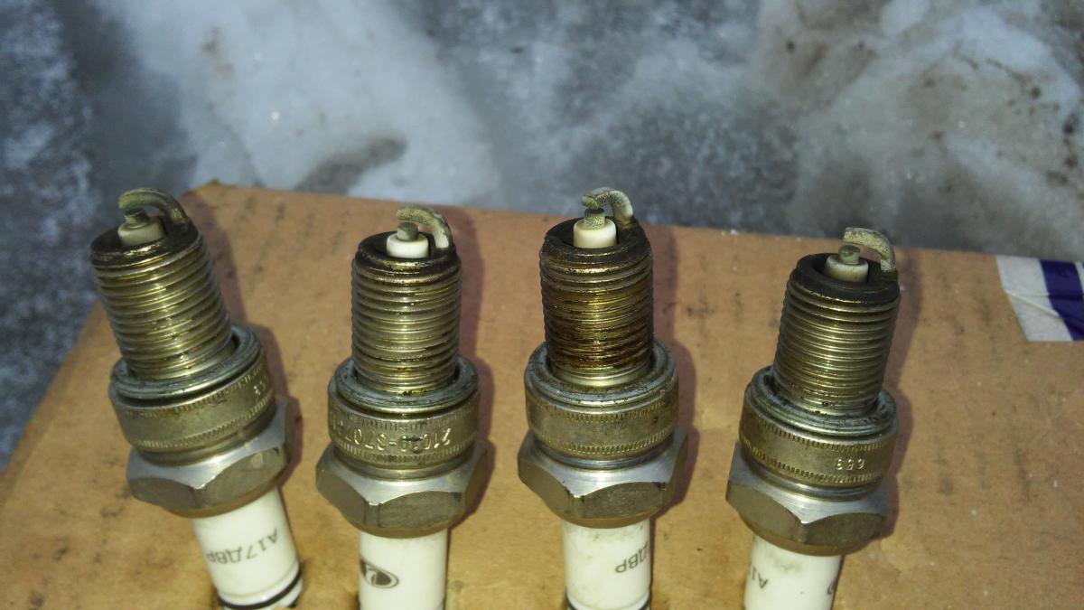

kod217 0 Опубликовано 5 декабря, 2017 Небольшое продолжение...Всё, что пока удалось сделать:Диагностика, код ошибки- Р0303 (пропуски воспламенения в 3 цилиндре). Измерение компрессии: холодный двигатель прогретый до ~ 85гр. 1) 10,7 1) 10,5 2) 10,2 2) 10,6 3) 10 3) 11 4) 10,5 4) 10,5 Ничего криминального, если я правильно понимаю, нет. Надеялся увидеть картину, явно показывающую, почему идут пропуски... Глядя на сами свечи предположу немного бедноватую смесь в 2 и 3 цилиндре.Еще был маловат зазор, поправил. Куда копать дальше? Мои мысли таковы: можно и нУжно сделать тест баланса форсунок (имею возможность взять осциллограф МТ-ПРО 4 восьмиканальный, правда опыта работы с ним никакого нет, но могу освоить). Для определения места возможного подсоса воздуха нужен дымогенератор, с ним проблема, взять негде. На СТО нет смысла обращаться, писал выше... Таракан, клапана не смотрел. Нет времени. Основную работа пока никто не отменял.. :wacko: Какие выводы и мысли выскажете Вы? Поделиться сообщением Ссылка на сообщение Поделиться на другие сайты

L2140 1 880 Опубликовано 5 декабря, 2017 Для определения места возможного подсоса воздуха нужен дымогенератор, с ним проблема, взять негде. поливайте водой работающий мотор в районе впускного коллектора и форсунок. Если подсос есть, ДВС затроит сильнее. какой-то нехороший налёт рыхлый на электродах... компрессия правильно замерена? я про значения на прогретом моторе. Поделиться сообщением Ссылка на сообщение Поделиться на другие сайты
