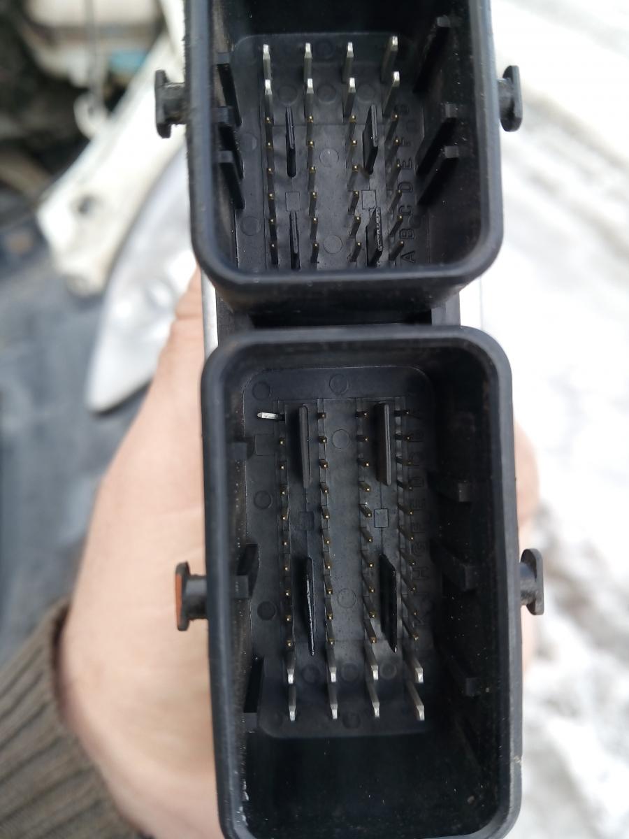

Андрюха73rus 1 079 Опубликовано 29 ноября, 2016 Crady,Снял мозги , хотел разобрать и увидел такую картину , на большой колодке один контакт загнут . Поделиться сообщением Ссылка на сообщение Поделиться на другие сайты
Андрюха73rus 1 079 Опубликовано 29 ноября, 2016 Теперь не троит , но обороты скачут и ошибка моргает иногда . Поделиться сообщением Ссылка на сообщение Поделиться на другие сайты
ADM227 20 Опубликовано 29 ноября, 2016 Crady,Снял мозги , хотел разобрать и увидел такую картину , на большой колодке один контакт загнут . IMG_20161129_103650.jpgкак раз был загнут контак A4 Управление форсункой 1 (-) 1 Поделиться сообщением Ссылка на сообщение Поделиться на другие сайты
