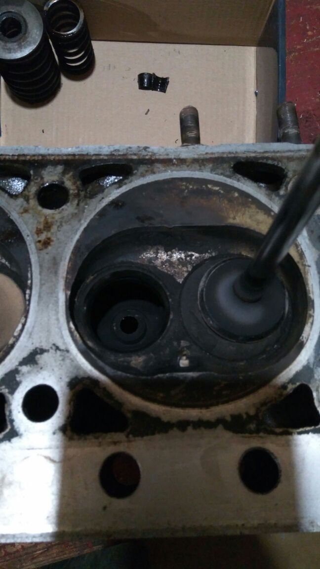

VMichael 12 Опубликовано 22 сентября, 2017 Рассухарил клапан.Что лучше, этот притирать или новый клапан купить?Или они только комплектами идут? Поделиться сообщением Ссылка на сообщение Поделиться на другие сайты
Антифриз 112 Опубликовано 22 сентября, 2017 Рассухарил клапан.Что лучше, этот притирать или новый клапан купить?Или они только комплектами идут?IMG-20170922-WA0001.jpgПохоже на пережатые клапана. Поделиться сообщением Ссылка на сообщение Поделиться на другие сайты
VMichael 12 Опубликовано 22 сентября, 2017 Похоже на пережатые клапана.Регулировал на 0.35 (последние 2 года). Поделиться сообщением Ссылка на сообщение Поделиться на другие сайты
Denisg 623 Опубликовано 22 сентября, 2017 Ты клапан над седлом подними на сантиметр-два и пошатай в направляющей, если болтается, то менять направляющие и новые клапана, если сидит нормально, то начни притирать и увидишь, где есть раковины и дефекты. Поделиться сообщением Ссылка на сообщение Поделиться на другие сайты
Таракан 389 Опубликовано 23 сентября, 2017 Возможно был зажат клапан на 4 цилиндре. Зазоры какие делал? Надо 0.4 в круг. Поделиться сообщением Ссылка на сообщение Поделиться на другие сайты
