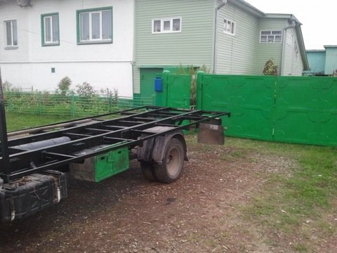

rusgg 4 003 Опубликовано 16 сентября, 2012 Поделиться сообщением Ссылка на сообщение Поделиться на другие сайты
Туляк 4 Опубликовано 16 сентября, 2012 Рустем,плохо видно на фото,это у тебя подрамник из швеллера стоит или как ты хотел из Газелевской рамы,выложи фотку поближе!!! Поделиться сообщением Ссылка на сообщение Поделиться на другие сайты
