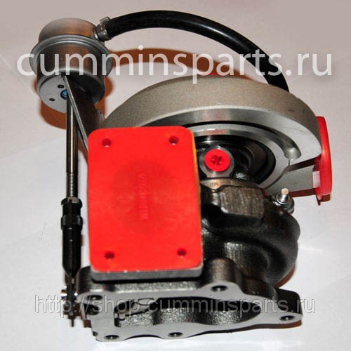

Малюта 2 Опубликовано 17 октября, 2012 Не обкатается!!! Проехал 60000-как жрала 14литров с новья,так и жрет до сих пор.Всем здрасьте. 14-15 литров по трассе с новья. Накат отличный.Высота 2,3м, длина 4,1м.По компу бортовому на 60 км/ч ест больше , чем на 90 км/ч!!! Отсюда вывод - неправильная настройка двига.Возникло предположение о неправильной настройке турбины. Где-то в инете мелькнуло, будто на заводе для уменьшения нагрева мотора шток перепускного клапана (вестгейт) удлиняют . Это означает, что вместе с нагревом мотора, уменьшается эффективность турбины. Схемы секретной мозгов каминса не видел, но есть предположение, что обратная связь между давлением наддува и подачей топлива - отсутствует. Слегка-несильно (путем уменьшения давления в пневмокамере вестгейта), увеличил давление наддува на промежуточных режимах( изменять длину штока привода вестгейта для этой же цели очень неудобно). Расход стабилизировался на уровне 11-11,5 литров на сотню по трассе на скорости 80 км/ч, само собой улучшилась динамика. Важно следить за максимальным давлением наддува по мех.моноклю или борт. компу и не превышать его. Я тупо запомнил максимальное давление, которое было до регулировки и его не превышаю. Изменений в нагреве двига не заметил.Всвязи с этим вопрос - может кто знает, какое максимальное давление наддува предусмотрено заводом- изготовителем?ЗЫ. Дел там на 1.5 часа не снимая галстука, но фанатизм при регулировке вреден. Нужно осторожно изменять настройки турбины. Метод широко используется при тюнинге турбин. Поделиться сообщением Ссылка на сообщение Поделиться на другие сайты

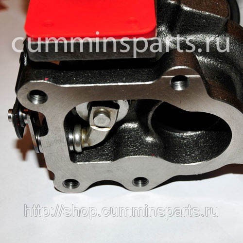

Малюта 2 Опубликовано 18 октября, 2012 да.я замечаю,что при нагреве двига уменьшается динамика.появляется какой то провал при резком нажатии педали.расход 12,5.где этот шток находится?и в какую сторону крутить надо?если можно фото плиз.Шток между турбиной и блоком двигателя, под выпускным коллектором. На фото видно, что это за байда. Похоже без снятия турбины не обойтись, а регулировать может пару раз придется. Для увеличения эффективности шток нужно укорачивать.Я пошел другим путем.Здесь более менее объяснено:http://fgc-box.com/s...ya-nadduva.htmlВзял тройник, залил припоем входы, просверлил нужные дырки поставил на турбину и увидел я , что это хорошо. В моем тройнике, после проведенных экспериментов, вышло- входное отверстие 1,1мм. на сброс - 1,3мм., ну и на вестгейт 2,5мм. Не факт, что у всех такие отверстия нужны. Поделиться сообщением Ссылка на сообщение Поделиться на другие сайты

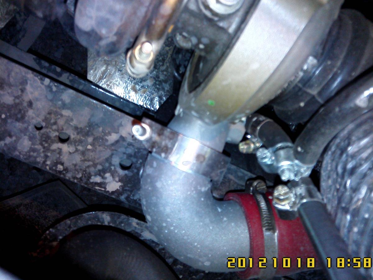

Dmitrij 312 Опубликовано 18 октября, 2012 Шток между турбиной и блоком двигателя, под выпускным коллектором. На фото видно, что это за байда. Похоже без снятия турбины не обойтись, а регулировать может пару раз придется. Для увеличения эффективности шток нужно укорачивать.Я пошел другим путем.Здесь более менее объяснено:http://fgc-box.com/s...ya-nadduva.htmlВзял тройник, залил припоем входы, просверлил нужные дырки поставил на турбину и увидел я , что это хорошо. В моем тройнике, после проведенных экспериментов, вышло- входное отверстие 1,1мм. на сброс - 1,3мм., ну и на вестгейт 2,5мм. Не факт, что у всех такие отверстия нужны.т.е. с таким свистком шток не трогаем?я правильно понял? Поделиться сообщением Ссылка на сообщение Поделиться на другие сайты
Малюта 2 Опубликовано 18 октября, 2012 Да, все прально.Свисток избавляет от необходимости морочиться со штоком. Путем подбора отверстий можно отрегулировать турбину как угодно. Поделиться сообщением Ссылка на сообщение Поделиться на другие сайты

Малюта 2 Опубликовано 18 октября, 2012 (изменено) Свист от турбины не увеличился, ибо я не превышаю давления наддува, но появляться стал вроде чуть раньше. Температура двигателя не изменилась никак, но сейчас и не жара под сорок. Лето покажет. Подбирал дырки по бортовому компу и имеющимся сверлам. 1.15мм сверла нет, а 1,1мм пожалуйста и дальше через 0,1мм. Сначала на сброс просверлил 1,2мм. Изменения были небольшие. Как продырявил на 1,3мм, заметно прибавил двиг в динамике на низких и средних оборотах, при меньших оборотах стал отмечать рост давления наддува,ну и самое главное упал средний расход топлива на трассе. Изменено 18 октября, 2012 пользователем Малюта Поделиться сообщением Ссылка на сообщение Поделиться на другие сайты
