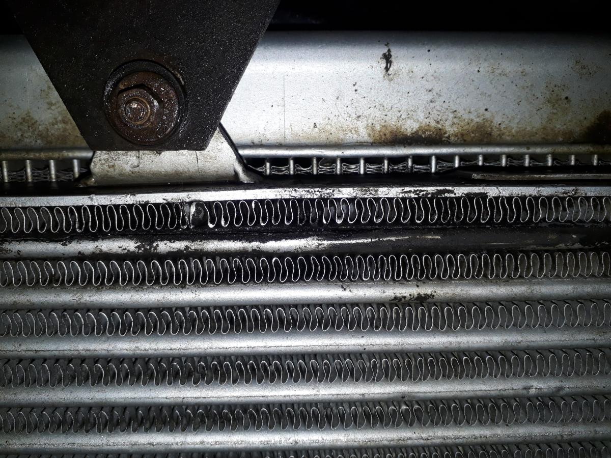

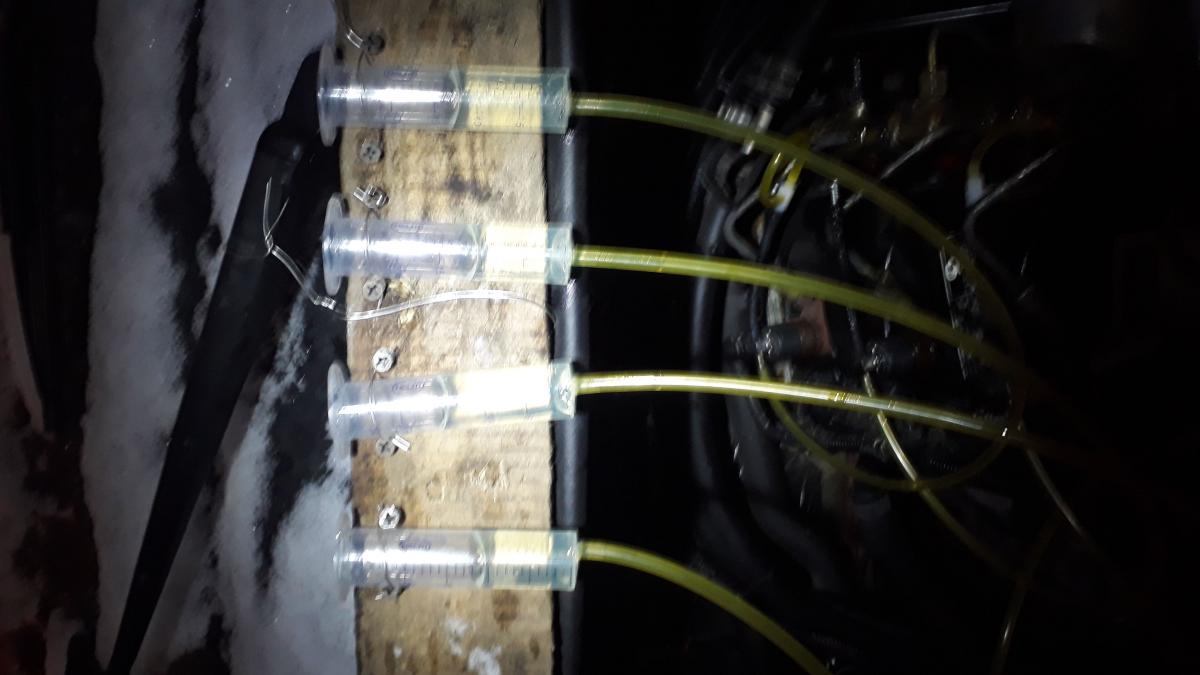

MoonDelete 0 Опубликовано 5 декабря, 2018 (изменено) Доброго времени суток комрады. Скажите пожалуцста ,а трещина в интеркулере если нет ошибки по недодуву сильно на расход влияет? Расход 16 литров на сотню.форсунки на обратку смотрел, в пределах . Что скажите? Изменено 5 декабря, 2018 пользователем MoonDelete Поделиться сообщением Ссылка на сообщение Поделиться на другие сайты
Alex030569 7 041 Опубликовано 6 декабря, 2018 Доброго времени суток комрады. Скажите пожалуцста ,а трещина в интеркулере если нет ошибки по недодуву сильно на расход влияет? Расход 16 литров на сотню.форсунки на обратку смотрел, в пределах . Что скажите?Влияет.И да же можно попасть на капиталку. Поделиться сообщением Ссылка на сообщение Поделиться на другие сайты
cazemir 764 Опубликовано 6 декабря, 2018 Подсос пыли, будет убививать долго, но упорно Поделиться сообщением Ссылка на сообщение Поделиться на другие сайты
rusgg 4 003 Опубликовано 6 декабря, 2018 Нет там подсоса,наоборот давление,всегда Если только когда мотор не работает пыль ветром надует 1 Поделиться сообщением Ссылка на сообщение Поделиться на другие сайты
