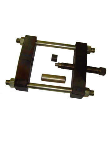

Winston62 25 Опубликовано 19 октября, 2015 Кто пользовался таким приспособлением, стоит ли его покупать? Поделиться сообщением Ссылка на сообщение Поделиться на другие сайты
БРОДЯГА74 5 806 Опубликовано 19 октября, 2015 Кто пользовался таким приспособлением, стоит ли его покупать?06.jpgДля 1-2 замены? Какая цена ? Поделиться сообщением Ссылка на сообщение Поделиться на другие сайты
Winston62 25 Опубликовано 19 октября, 2015 (изменено) для себя хочу взять 2670 р.P.S только не знаю будет ли с него толк, не хочу деньги выкидывать на ветер. Изменено 19 октября, 2015 пользователем Winston62 Поделиться сообщением Ссылка на сообщение Поделиться на другие сайты
БРОДЯГА74 5 806 Опубликовано 19 октября, 2015 для себя хочу взять 2670 р.P.S только не знаю будет ли с него толк, не хочу деньги выкидывать на ветер.За всю свою деятельность, только один раз пришлось балку выкатывать..на Камазе.Всегда хватает нескольких ударов и он пошел... Поделиться сообщением Ссылка на сообщение Поделиться на другие сайты
СЕГА 506 Опубликовано 19 октября, 2015 За всю свою деятельность, только один раз пришлось балку выкатывать..на Камазе.Всегда хватает нескольких ударов и он пошел...я .вот на теперешней . на месте не мог выбить один шкворень...пришлось выкатывать балку....3 кувалды с батей сломали пока выбили. Поделиться сообщением Ссылка на сообщение Поделиться на другие сайты
БРОДЯГА74 5 806 Опубликовано 19 октября, 2015 (изменено) я .вот на теперешней . на месте не мог выбить один шкворень...пришлось выкатывать балку....3 кувалды с батей сломали пока выбили.Главное подготовка и первый удар..)))))) Упор снизу жеский..удар точный и сильный.Начинают обычно в висячем положении, на авось, это и губит..всю картину, если его немного сверху расплющить, неверными ударами....потом мучение на долго, как вариант балку на выброс. Изменено 19 октября, 2015 пользователем БРОДЯГА74 1 Поделиться сообщением Ссылка на сообщение Поделиться на другие сайты
