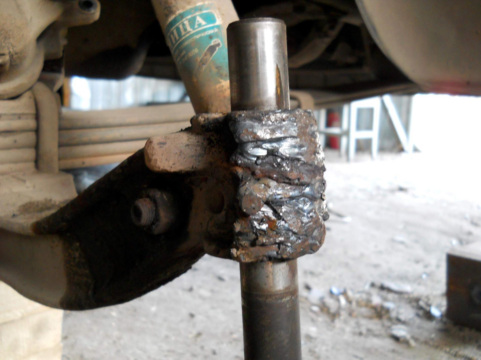

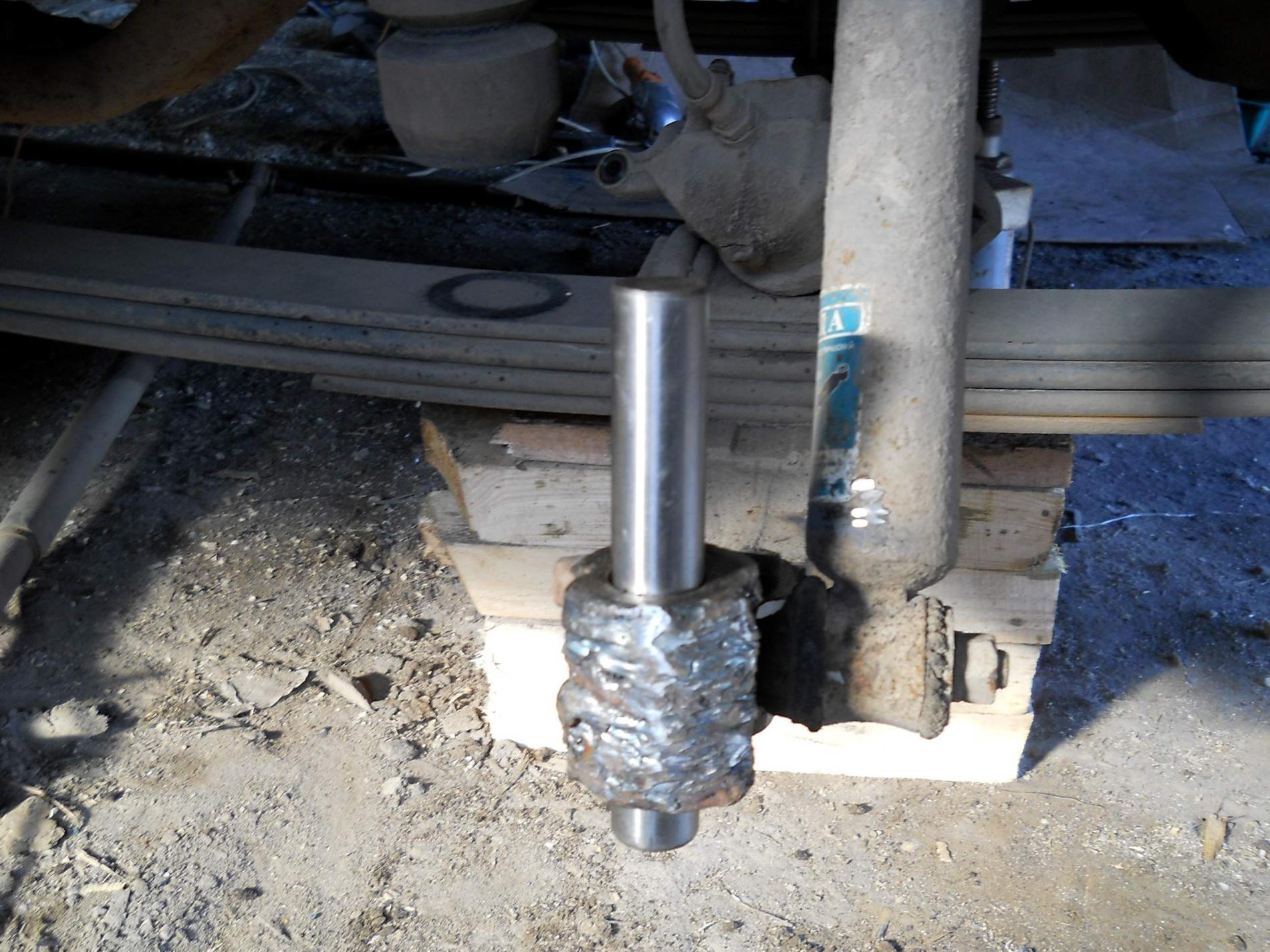

Андрей-520 2 Опубликовано 30 апреля, 2016 (изменено) Приветствую всех.По поводу разбитого отверстия в балке. Подошла пора менять шкворня--когда разобрал, шкворня люфтят в балке миллиметра по 2 с каждой стороны.Менять балку--работы практически нет, финансов тоже . Сделал старым советским методом--обварил полушвами по всей высоте. Когда остыло пришлось пробивать старым шкворнем , новый потом очень туго вошел.Т.е отверстие в балке село, думаю на лето ( а может и на зиму ) хватит .(сварщики сильно не ругайте !) Изменено 30 апреля, 2016 пользователем Андрей-520 1 Поделиться сообщением Ссылка на сообщение Поделиться на другие сайты

Alex030569 6 763 Опубликовано 1 мая, 2016 DSCN2062.JPGDSCN2063.JPGDSCN2066.JPGПриветствую всех.По поводу разбитого отверстия в балке. Подошла пора менять шкворня--когда разобрал, шкворня люфтят в балке миллиметра по 2 с каждой стороны.Менять балку--работы практически нет, финансов тоже . Сделал старым советским методом--обварил полушвами по всей высоте. Когда остыло пришлось пробивать старым шкворнем , новый потом очень туго вошел.Т.е отверстие в балке село, думаю на лето ( а может и на зиму ) хватит .(сварщики сильно не ругайте !)Что то много ты наварил.Тем самым ослабив балку.У меня то же был люфт,провалили один шов,при чем вертикально.Просил сделать еще пару швов,сварщик говорит-хватит и одного,люфт не большой был,а то потом шкворень не выбьешь.Проехал примерно 40 тыс.км.Все хорошо. Поделиться сообщением Ссылка на сообщение Поделиться на другие сайты
Андрей-520 2 Опубликовано 1 мая, 2016 Что то много ты наварил.Тем самым ослабив балку.Может быть, не спорю. Покатаюсь--отпишусь позже. Сейчас все равно финансов нет другую балку покупать. Подзаработаю--заменю. Поделиться сообщением Ссылка на сообщение Поделиться на другие сайты
Vovka31 514 Опубликовано 3 мая, 2016 (изменено) Что то много ты наварил.Тем самым ослабив балку.У меня то же был люфт,провалили один шов,при чем вертикально.Просил сделать еще пару швов,сварщик говорит-хватит и одного,люфт не большой был,а то потом шкворень не выбьешь.Проехал примерно 40 тыс.км.Все хорошо.Мне на предыдущей машине, сначала сверлили балку, дырки 4 наверно где то на 6 или на 7 в диаметре, а потом заваривали их наглухо. После 100 тыс пробега на этой химии машина была продана, но шкворня так и не болтались Изменено 3 мая, 2016 пользователем Vovka31 Поделиться сообщением Ссылка на сообщение Поделиться на другие сайты
Алексей 42ru 2 Опубликовано 13 мая, 2016 Что то много ты наварил.Тем самым ослабив балку.У меня то же был люфт,провалили один шов,при чем вертикально.Просил сделать еще пару швов,сварщик говорит-хватит и одного,люфт не большой был,а то потом шкворень не выбьешь.Проехал примерно 40 тыс.км.Все хорошо.Тоже шкворень болтается. Скажи как проваривали со шкворнем в балке или без?а может прям в собранном состоянии :rolleyes: Поделиться сообщением Ссылка на сообщение Поделиться на другие сайты

Vovka31 514 Опубликовано 6 июня, 2016 Тоже шкворень болтается. Скажи как проваривали со шкворнем в балке или без?а может прям в собранном состоянии :rolleyes: Тоже интересует вопрос по сварке. Левая сторона около 1 мм болтается ( не больше точно, а может и меньше), а правая почти не ботается, но шкворень очень легко, от руки чрез балку проскакивает. Тоже думаю отвезти к грамотному сварному, пусть проварит. Поделиться сообщением Ссылка на сообщение Поделиться на другие сайты
