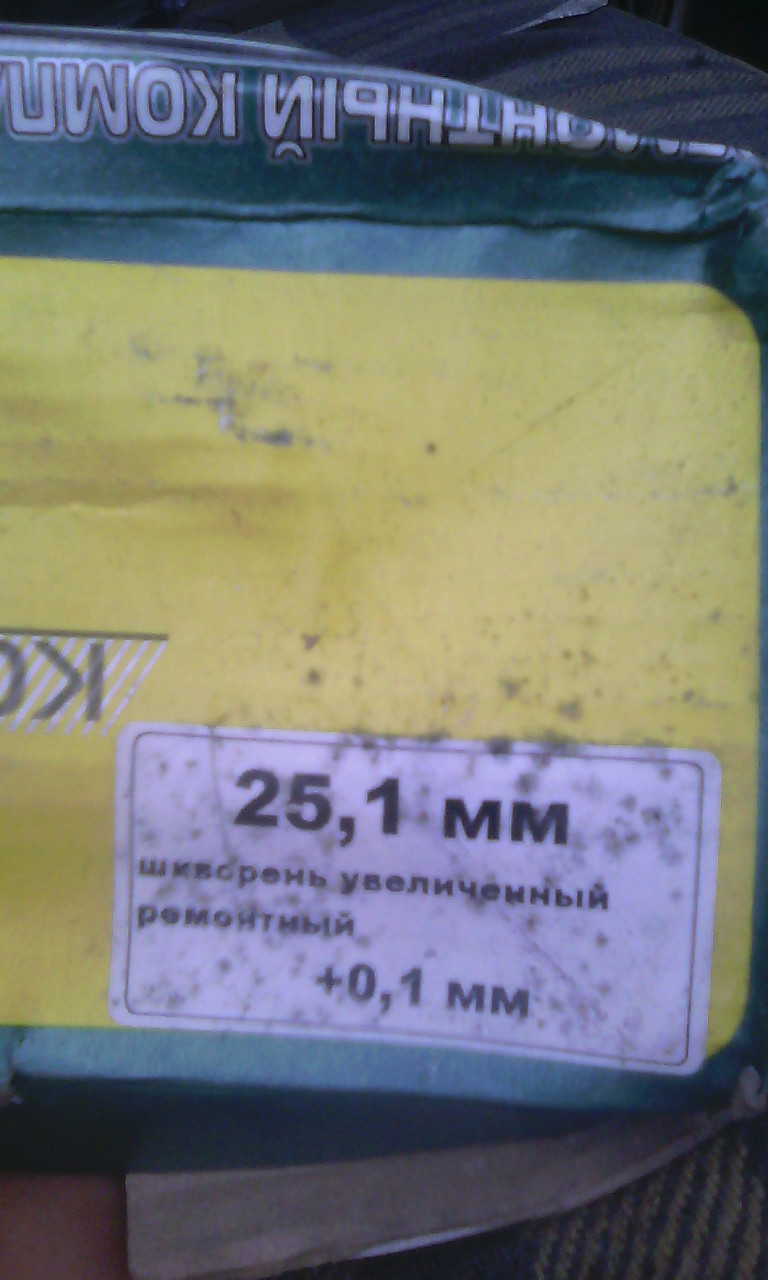

вилли 907 Опубликовано 25 июня, 2016 Сколько ты прошел после ремонта?Это я не себе,товарищу.Он уже 14 тыщ проехал - через день в ёбург катается.Педант еще тот,постоянно смотрит люфт - всё ок.Свою я клином пока застопорил,держит ещё.Тоже с обеих сторон балка с люфтами,так что я скоро своей займусь тоже Поделиться сообщением Ссылка на сообщение Поделиться на другие сайты

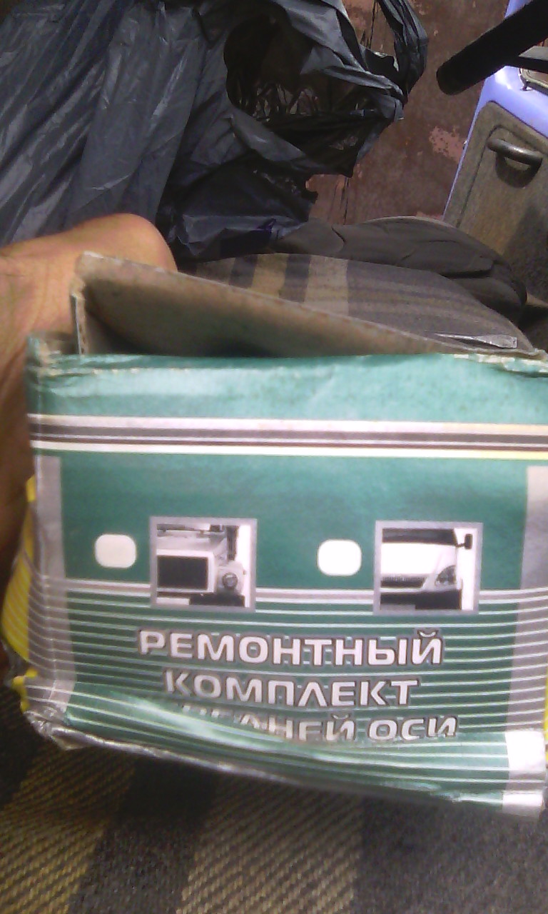

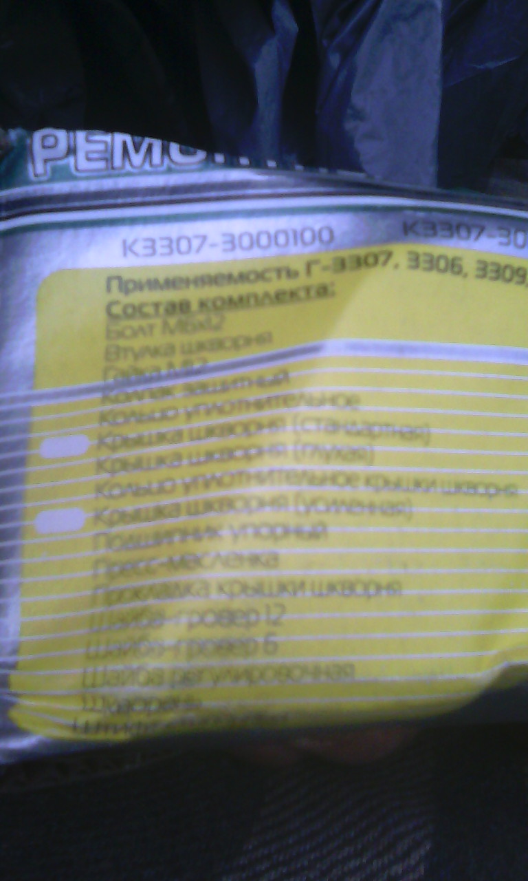

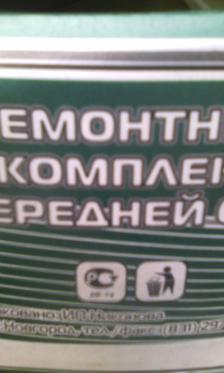

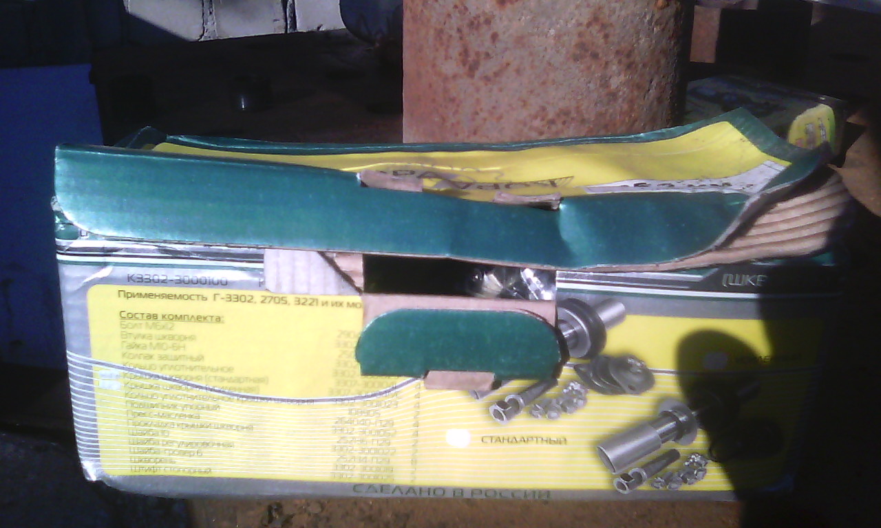

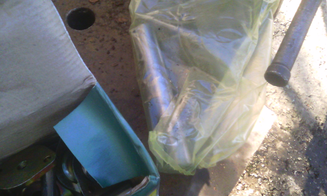

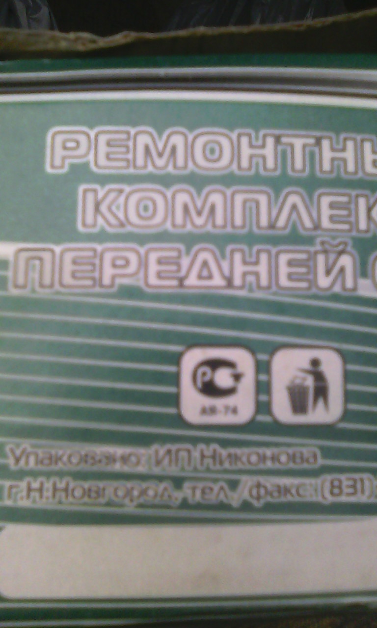

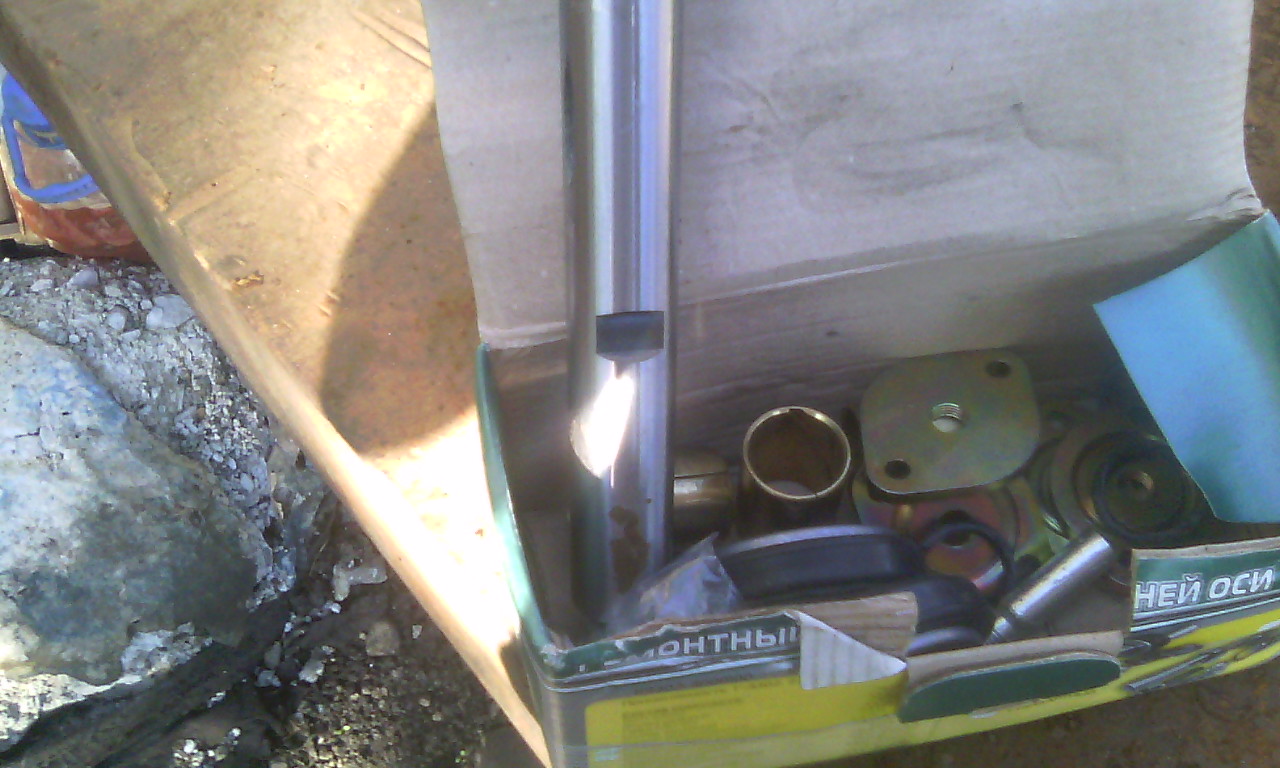

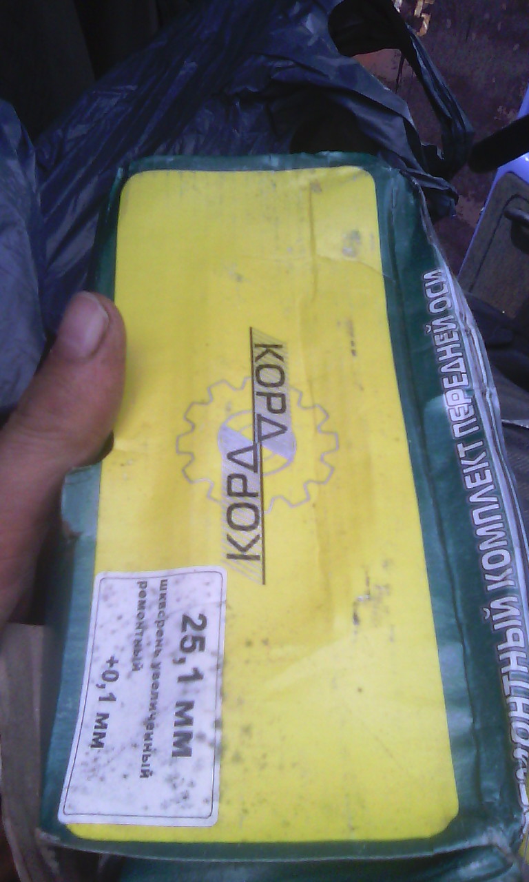

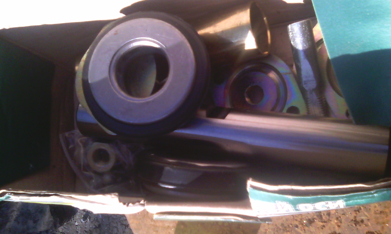

вилли 907 Опубликовано 9 июля, 2016 вот такие они комплекты ремонтных шкворней,на рынке у нас не переводятся 1 Поделиться сообщением Ссылка на сообщение Поделиться на другие сайты

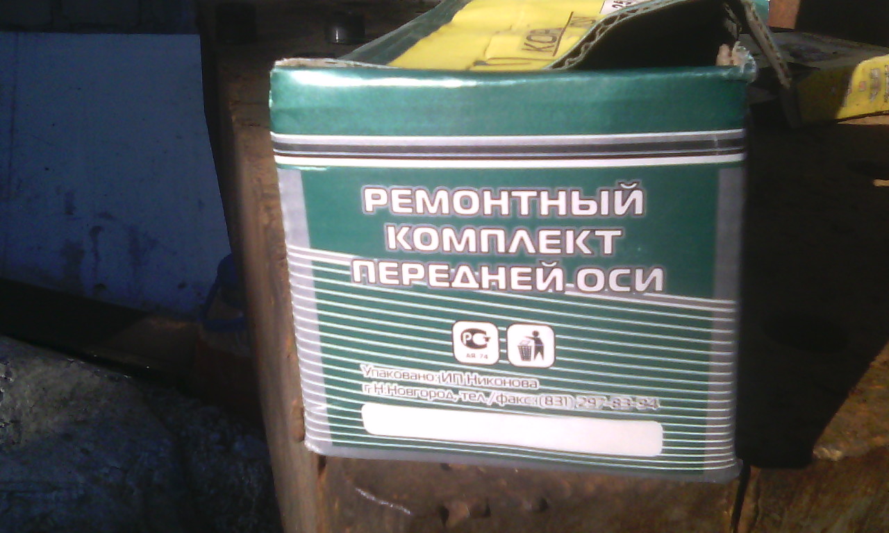

Alex030569 6 532 Опубликовано 9 июля, 2016 IMG_20160709_1203121.jpgIMG_20160709_1203411.jpgIMG_20160708_0800271.jpgIMG_20160708_0801111.jpgIMG_20160708_0802011.jpgIMG_20160709_1203181.jpgIMG_20160709_1203511.jpgIMG_20160708_0800381.jpgIMG_20160708_0801211.jpgIMG_20160709_1203081.jpgIMG_20160709_1203281.jpgвот такие они комплекты ремонтных шкворней,на рынке у нас не переводятсяКто такая ИП Никонова? :( Поделиться сообщением Ссылка на сообщение Поделиться на другие сайты
zhn36 688 Опубликовано 9 июля, 2016 Кто такая ИП Никонова? :(упаковщик. Поделиться сообщением Ссылка на сообщение Поделиться на другие сайты
вилли 907 Опубликовано 10 июля, 2016 упаковщик.Из Н.Новгорода то? Сомневаюсь.В любом случае значит что в Нижнем и в Перми ремонтные шкворни есть.Кстати проверяли люфт у товарища,которому их поставили - сидят как влитые.А у меня люфт в балке виден только если ломом шевелить,передумал пока лезть,только подшипники поменял и все Поделиться сообщением Ссылка на сообщение Поделиться на другие сайты
Winston62 25 Опубликовано 10 июля, 2016 IMG_20160709_1203121.jpgIMG_20160709_1203411.jpgIMG_20160708_0800271.jpgIMG_20160708_0801111.jpgIMG_20160708_0802011.jpgIMG_20160709_1203181.jpgIMG_20160709_1203511.jpgIMG_20160708_0800381.jpgIMG_20160708_0801211.jpgIMG_20160709_1203081.jpgIMG_20160709_1203281.jpgвот такие они комплекты ремонтных шкворней,на рынке у нас не переводятсяЕсть ещё и второй ремонтный размер 25,2 1 Поделиться сообщением Ссылка на сообщение Поделиться на другие сайты
