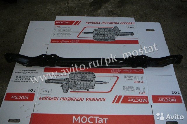

Gaiber 23 Опубликовано 19 декабря, 2020 Добрый вечер форумчани! Сегодня мне должны были заменить шкворни, но после разбора поворотных кулаков выяснилось, что с водительской стороны клин шкворня был забит не до конца, и по этой причине разбило посадочной место в балке. Итог балка под замену. Нашел у нас в Ростове-на-Дону за 6500 руб. восстановленная балка компании МОСТАт. Что скажите? Как качество этой балки? Поделиться сообщением Ссылка на сообщение Поделиться на другие сайты
Alex030569 7 048 Опубликовано 19 декабря, 2020 (изменено) 24 минуты назад, Gaiber сказал: Добрый вечер форумчани! Сегодня мне должны были заменить шкворни, но после разбора поворотных кулаков выяснилось, что с водительской стороны клин шкворня был забит не до конца, и по этой причине разбило посадочной место в балке. Итог балка под замену. Нашел у нас в Ростове-на-Дону за 6500 руб. восстановленная балка компании МОСТАт. Что скажите? Как качество этой балки? А КПП то при чем? А,понял.С телефона не разглядел балку.Мостат хаяли тут.У меня сейчас восстановленная стоит,не знаю где восстанавливали,год все хорошо. Изменено 19 декабря, 2020 пользователем Alex030569 Поделиться сообщением Ссылка на сообщение Поделиться на другие сайты
