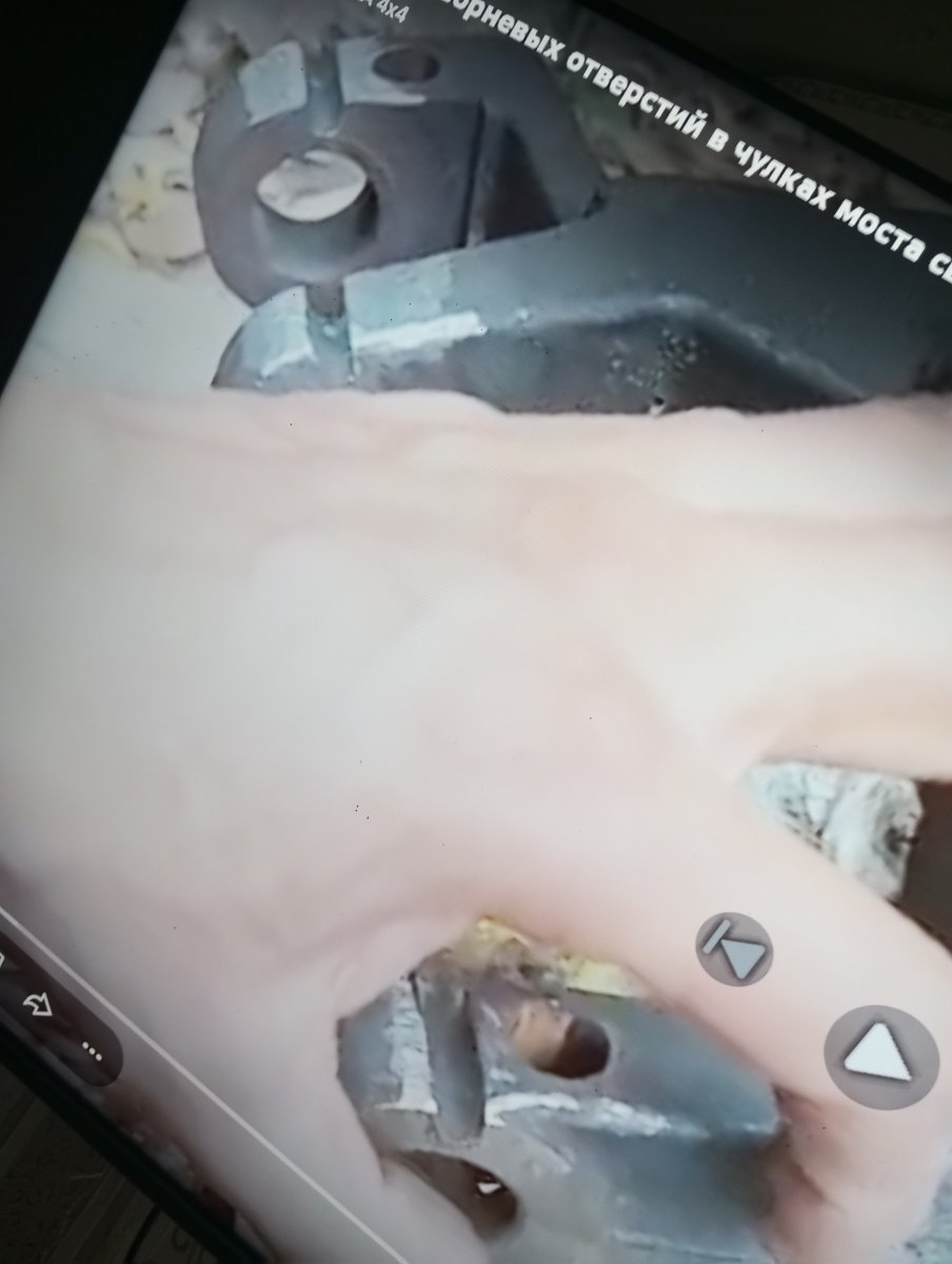

вилли 1 051 Опубликовано 30 августа 18 часов назад, ZAN57 сказал: На больших нагрузках балки со шкворнями останутся- большие грузовики, автобусы. Так то узел традиционный, древний- идея горизонтального и вертикального шарнира, ещё с телег... Вот только я, как конструктор, разнёс бы наружные опоры и увеличил длину внутренней. Ну то есть увеличил бы момент инерции сечения (рабочее плечо сопротивления моменту по простому. Износ уменьшился бы в квадрате. И тогда при том же зазоре в десятых в разы уменьшился бы угловой люфт оси колеса. Соответственно бряканье, курсовую устойчивость и т.д. Рычаг Архимеда никто не отменял. Ну чуть больше расход металла. Понятно, оптимизация и борьба за соотношение надрессорной и подрессорной массы привели к тому что имеем... Что лучше:растачивать балку до 25,1 или 25,2.Или ставить ремонтные шкворни так? Поделиться сообщением Ссылка на сообщение Поделиться на другие сайты

Alex030569 7 372 Опубликовано 30 августа 2 часа назад, вилли сказал: Что лучше:растачивать балку до 25,1 или 25,2.Или ставить ремонтные шкворни так? Тут надо понять, выработка элипсом или нет. В большинстве случаев элипс. Будешь забивать шкворень, развальцуешь его. Я бы не стал лезть сам без опыта. Поделиться сообщением Ссылка на сообщение Поделиться на другие сайты
вилли 1 051 Опубликовано 30 августа 1 час назад, Татарин сказал: Не знаю я таких станков сверлильных что-б ф25 мм в патрон зажать. А потом отвертие в балке уже рассажено.Выставить по такому отверстию нормально не получится . Любое большое сверло токарю даешь, и он делает обычное посадочное... 53 минуты назад, Alex030569 сказал: Тут надо понять, выработка элипсом или нет. В большинстве случаев элипс. Будешь забивать шкворень, развальцуешь его. Я бы не стал лезть сам без опыта. Надо подбирать размер. Элипс конечноже лучше убрать, вот и думаю как 57 минут назад, Alex030569 сказал: опыта. Все равно балка на выброс Поделиться сообщением Ссылка на сообщение Поделиться на другие сайты
Alex030569 7 372 Опубликовано 30 августа 30 минут назад, вилли сказал: Все равно балка на выброс Если есть возможность, то конечно можно и поэкспериментировать и да же нужно. Но опытные слесаря проходят балку увеличенной шарожкой.И не в коем разе не пневмо, только руками должен разворачивать, естественно предварительно осадив втулки в кулаках, брошью или шаром. Поделиться сообщением Ссылка на сообщение Поделиться на другие сайты
jon61rus 437 Опубликовано 30 августа 2 часа назад, Татарин сказал: Не знаю я таких станков сверлильных что-б ф25 мм в патрон зажать. А потом отвертие в балке уже рассажено.Выставить по такому отверстию нормально не получится . Таких и нет конус мороза на 25 мм начинается от 2. 9 минут назад, Alex030569 сказал: Если есть возможность, то конечно можно и поэкспериментировать и да же нужно. Но опытные слесаря проходят балку увеличенной шарожкой.И не в коем разе не пневмо, только руками должен разворачивать, естественно предварительно осадив втулки в кулаках, брошью или шаром. Причем здесь кулак и балка? 44 минуты назад, вилли сказал: Любое большое сверло токарю даешь, и он делает обычное посадочное... Надо подбирать размер. Элипс конечноже лучше убрать, вот и думаю как Все равно балка на выброс Сделай пару пазов на балке вертикально и обвари ,на пару десяток отверстие уменьшится. Поделиться сообщением Ссылка на сообщение Поделиться на другие сайты

вилли 1 051 Опубликовано 31 августа 11 часов назад, jon61rus сказал: Таких и нет конус мороза на 25 мм начинается от 2. Причем здесь кулак и балка? Сделай пару пазов на балке вертикально и обвари ,на пару десяток отверстие уменьшится. Глубоких? Поделиться сообщением Ссылка на сообщение Поделиться на другие сайты
jon61rus 437 Опубликовано 31 августа (изменено) 2 часа назад, вилли сказал: Глубоких? Миллиметров 5 больше не нужно,на Ютубе полно роликов. Изменено 31 августа пользователем jon61rus Поделиться сообщением Ссылка на сообщение Поделиться на другие сайты
вилли 1 051 Опубликовано 31 августа 2 часа назад, jon61rus сказал: Миллиметров 5 больше не нужно,на Ютубе полно роликов. Хммм... Чета как то страшно на такой резано/вареной ездить.. А 3 мм интересно эффект будет? Поделиться сообщением Ссылка на сообщение Поделиться на другие сайты
Alex030569 7 372 Опубликовано 31 августа Только что, вилли сказал: Хммм... Чета как то страшно на такой резано/вареной ездить.. А 3 мм интересно эффект будет? Я бы не стал так резать, потом дриснет в неподходящий момент. Мне утягивали сваркой без всяких пропилов.Но сейчас перестали так делать, говорят, что можно слишком стянуть и потом шкворень не влезет. Поделиться сообщением Ссылка на сообщение Поделиться на другие сайты
вилли 1 051 Опубликовано 31 августа 2 минуты назад, Alex030569 сказал: Я бы не стал так резать, потом дриснет в неподходящий момент. Мне утягивали сваркой без всяких пропилов.Но сейчас перестали так делать, говорят, что можно слишком стянуть и потом шкворень не влезет. Может стянуть сваркой при собранном шкворне? Поделиться сообщением Ссылка на сообщение Поделиться на другие сайты
