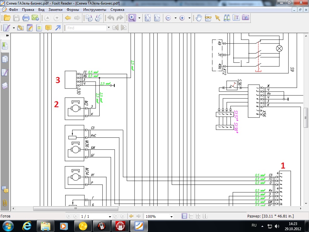

А на контакт №3 голубой-синий с блока должен идти ток ? Так как он один завязан с блока на эту маленькую схему(блок управления скорости вентилятора отопителя) А красный-белый идет с преда №18 25А
1 Блок управления печкой
2 Мотор отопителя
3 Блок управления скорости вентилятора

Попробую предположить,что это провод управления главными транзисторами,вольтаж на нем будет очень маленький,возможно от одного до пяти вольт.И ещё не известно направление тока,от блока к реле или наоборот...

Именно этот блок управляет скоростью вращения вентилятора исходя из получаемого сигнала от блока климат-контроля.
Так с иноморачного сайта,завтра уеду а послезавтра как раз машина придет и там посмотрю.И как понял основное выходит из строя в нем транзистор
