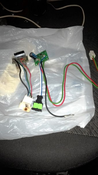

Всем доброго вечера.
Сегодня полдня разбирал панель(шуруп,крепящий лобовой воздуховод со стороны пассажиров так и не смог открутить,выломал),добрался до "результата" на фото.выкрутил резистор регулировки скорости-визуально-даж пыли почти нет.,НО,разъединив разъем(тот что на фото) обнаружил прогар контакта(не помню-то ли синий провод,то ли зеленый)...теперь ВОПРОСы-в связи с этим надо ли дербанить косу?,возможно ли проверить работоспособность моторчика кинув на него +и- с акума?(проводов на стоянке сегодня не нашел),и в случае если моторчик робит-достаточно ли будет только заменить резистор?..просьба не "пинаться"-в электрике не "шуруплю ни грамма"

и еще-на днях заранее купил регулятор-резистор(плату с проводками),НО он как то по другому выглядит-там 2 фишки и отдельно массовый провод с клемкой...-?((

Народ,подскажите пожалуйста-на фото 2 регулятора(один мой,сгоревший,второй-купил,нового образца на бизнес)---КАК подключить новый??с белым разъемом на новом понятно-на моторчик вешаю,дальше-черный провод заменяю черным,синий тонкий-синим тонким..,КУДА деть белый???
