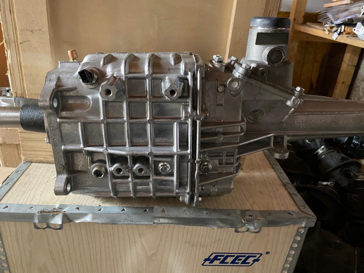

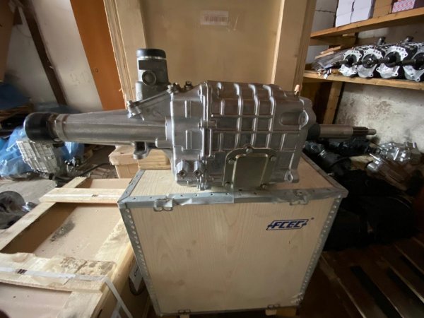

Барсик 194 Опубликовано 12 октября, 2019 (изменено) 30 минут назад, Lakostra сказал: Корпус един,шестерни и первичный вал совершенно другие,и не вводите людей в заблуждение если не в курсе. Визуально как определить ? Эта идет с номером 3302 - заканчивается цифрами 40 27527-1700007 - выдали такой номер на Соболь 4х4 с Каммиз Изменено 12 октября, 2019 пользователем Барсик Поделиться сообщением Ссылка на сообщение Поделиться на другие сайты
L2140 1 778 Опубликовано 13 октября, 2019 13 часов назад, Lakostra сказал: Корпус един,шестерни и первичный вал совершенно другие,и не вводите людей в заблуждение если не в курсе. Раз вышел в эфир, давай с номерами з/ч. Начнём с номера КПП всборе и дальше по "разунифицированным" валам, шестерням и тд 11 часов назад, Барсик сказал: Визуально как определить ? если нет паспорта на КПП,то на переднем картере вертикально выбиты модель и модификация КПП 12 часов назад, Барсик сказал: Эта идет с номером 3302 - заканчивается цифрами 40 номер у неё ясно виден на фото 33027-40. Цифра "7" у газа-это полный привод. КПП 33027-1700010-40 для полноприводных Газелей и соболей с ДВС УМЗ 12 часов назад, Барсик сказал: 27527-1700007 - выдали такой номер на Соболь 4х4 с Каммиз это не номер КПП это номер сборки в которую входит КПП,выжимной, гайки крепления к картеру сцепления. правильный номер я указывал ранее и он входит в эту сборку. Поделиться сообщением Ссылка на сообщение Поделиться на другие сайты
Lakostra 185 Опубликовано 13 октября, 2019 14 часов назад, Барсик сказал: Визуально как определить ? Эта идет с номером 3302 - заканчивается цифрами 40 27527-1700007 - выдали такой номер на Соболь 4х4 с Каммиз Это КПП Камминз. Поделиться сообщением Ссылка на сообщение Поделиться на другие сайты
Барсик 194 Опубликовано 14 октября, 2019 (изменено) Окончательно запутался - КПП 33027-1700010-40 эмекс и ZZap.ru выдают как КПП на Камминз ГАЗ 33027170001030 - КПП 4х4 - УМЗ 33027170001010 КПП 4х4 Штаер 330271700010 Тоже полный привод 27527 - номер на родной КПП (стоит на авто 2013 год) 27527-1700007 - понял что это комплект Изменено 14 октября, 2019 пользователем Барсик Поделиться сообщением Ссылка на сообщение Поделиться на другие сайты
L2140 1 778 Опубликовано 14 октября, 2019 5 часов назад, Барсик сказал: Окончательно запутался - читайте только мои посты вам нужна В 12.10.2019 в 23:25, L2140 сказал: 27527-1700010 и, естественно, она же и стоит с конвейера у Вас 5 часов назад, Барсик сказал: 27527 - номер на родной КПП (стоит на авто 2013 год) Поделиться сообщением Ссылка на сообщение Поделиться на другие сайты
