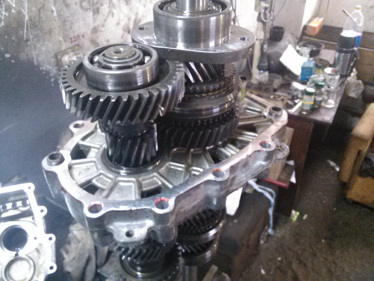

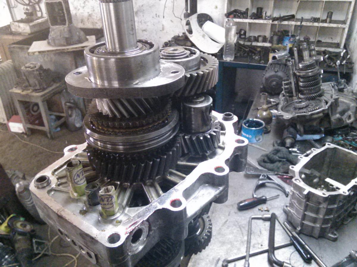

nik123 82 Опубликовано 2 мая, 2015 Ты готов за нее 120 тыс отдать? Ты готов за нее 120 тыс отдать?А почему 120 тыс.р? Усиленная на 330Н.М стоит у дилера 55тыс.р+кардан 10тыс.р Поделиться сообщением Ссылка на сообщение Поделиться на другие сайты
TAD 387 Опубликовано 2 мая, 2015 Усиленная на 330Н.М стоит у дилера 55тыс.р+кардан 10тыс.рЯ не про Газ КПП, а про ZF. Поделиться сообщением Ссылка на сообщение Поделиться на другие сайты
nik123 82 Опубликовано 2 мая, 2015 А какую ещё можно туда поставить. У этой коробки все подшипники SKF и шестерни шире. Поделиться сообщением Ссылка на сообщение Поделиться на другие сайты
nik123 82 Опубликовано 2 мая, 2015 Хотя эта коробка мозги мне чуть чуть попарила. Поделиться сообщением Ссылка на сообщение Поделиться на другие сайты

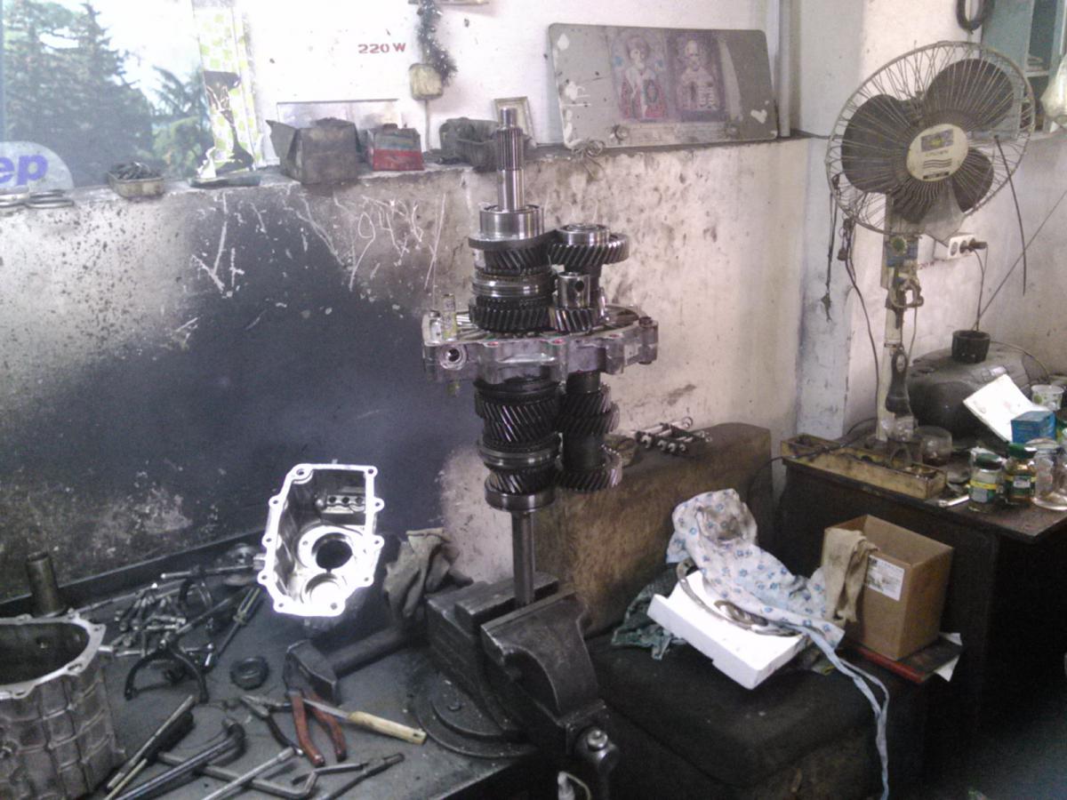

TAD 387 Опубликовано 25 июня, 2015 (изменено) сам пишешь не знаешь что, улавливаешь?Улавливаю... но не только улавливаю, но и в руках держу. ))) https://www.gazelleclub.ru/forum/topic/43001-analogi-kpp-gazeli/page-12?do=findComment&comment=1303137 Изменено 25 июня, 2015 пользователем TAD Поделиться сообщением Ссылка на сообщение Поделиться на другие сайты
nik123 82 Опубликовано 26 июня, 2015 Улавливаю... но не только улавливаю, но и в руках держу. ))) https://www.gazelleclub.ru/forum/topic/43001-analogi-kpp-gazeli/page-12?do=findComment&comment=1303137Вот эта будет лучше чем твоя. Поделиться сообщением Ссылка на сообщение Поделиться на другие сайты

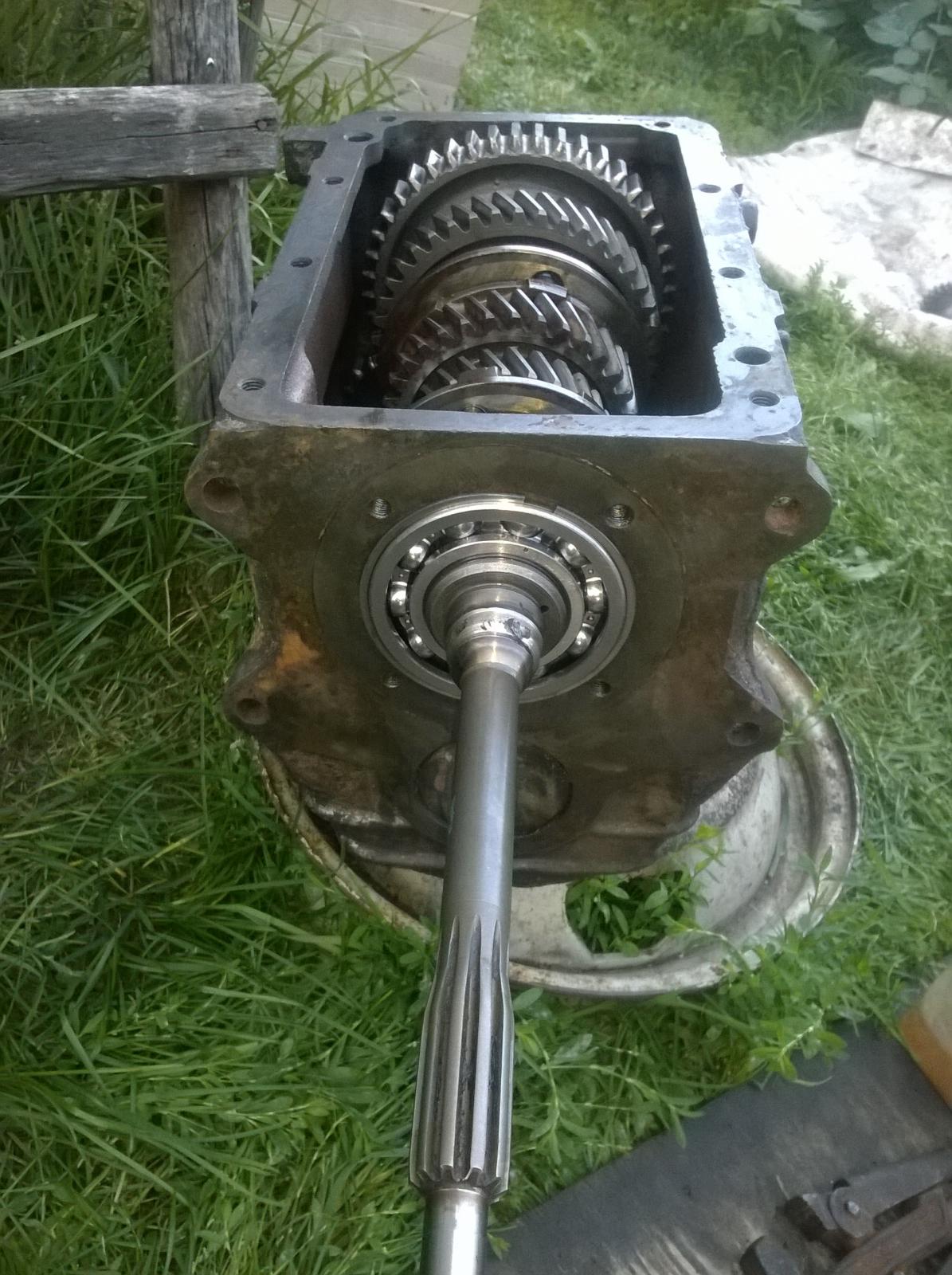

vladivir52 25 Опубликовано 7 июля, 2015 Привет форумчане! Хотелось бы узнать ваше мнение - подойдет ли кпп зил-130? Поделиться сообщением Ссылка на сообщение Поделиться на другие сайты
TAD 387 Опубликовано 7 июля, 2015 Вот эта будет лучше чем твоя Чем лучше? Старый хлам от япошки? С алюмяшным корпусом? А какие передатки у этой КПП? Хотелось бы узнать ваше мнение - подойдет ли кпп зил-130? Подойдет. Вот только какой ценой. 1 Поделиться сообщением Ссылка на сообщение Поделиться на другие сайты
колобок 7 168 Опубликовано 7 июля, 2015 подойдет ли кпп зил-130?заказываешь колокол,кардан и ставишь Поделиться сообщением Ссылка на сообщение Поделиться на другие сайты
TAD 387 Опубликовано 7 июля, 2015 заказываешь колокол,кардан и ставишь забыл добавить - за пару часов с перекурами )))) Поделиться сообщением Ссылка на сообщение Поделиться на другие сайты
колобок 7 168 Опубликовано 7 июля, 2015 забыл добавить - за пару часов с перекурами ))))ну это от изготовителей колокола и кардана зависит Поделиться сообщением Ссылка на сообщение Поделиться на другие сайты
vladivir52 25 Опубликовано 14 июля, 2015 заказываешь колокол,кардан и ставишья хотел узнать мнение по поводу пер.чисел данной кпп,а не про дЫрки Поделиться сообщением Ссылка на сообщение Поделиться на другие сайты
vladivir52 25 Опубликовано 23 августа, 2015 (изменено) Подойдет. Вот только какой ценой. думаю не более 30 рубасов с доработкой под быка,карданом и всякой хренью Изменено 23 августа, 2015 пользователем vladivir52 Поделиться сообщением Ссылка на сообщение Поделиться на другие сайты
Татарин 7 748 Опубликовано 23 августа, 2015 я хотел узнать мнение по поводу пер.чисел данной кпп,а не про дЫрки I-7,44; II-4,10; III-2,29; IV-1,47; V-1,00; ЗХ-7,09.И вес 90 с "лишним" Поделиться сообщением Ссылка на сообщение Поделиться на другие сайты
vladivir52 25 Опубликовано 23 августа, 2015 I-7,44; II-4,10; III-2,29; IV-1,47; V-1,00; ЗХ-7,09.И вес 90 с "лишним"спасибо,да числа я знаю, хотелось услышать мнение колег,думаю для камня диапазон оборотов не подойдет, есть сомнения Поделиться сообщением Ссылка на сообщение Поделиться на другие сайты
