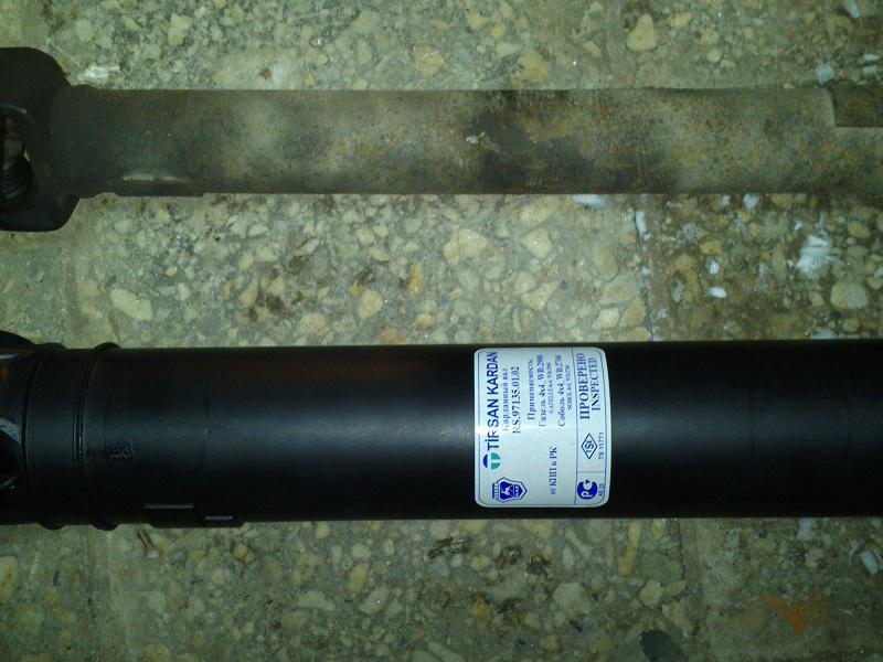

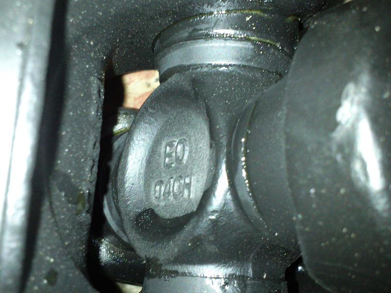

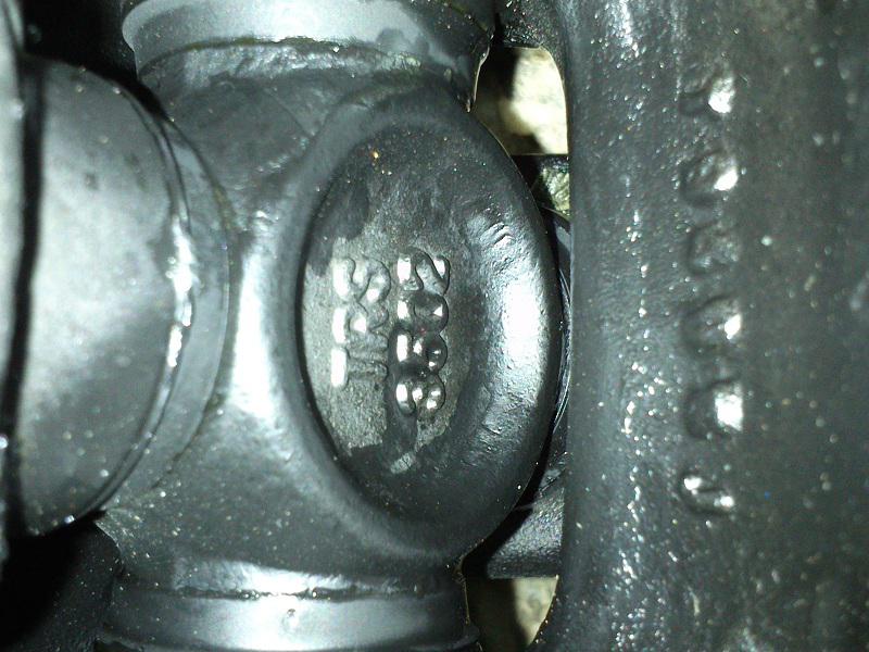

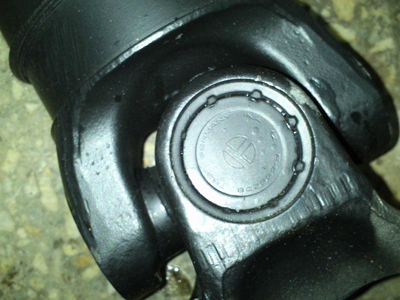

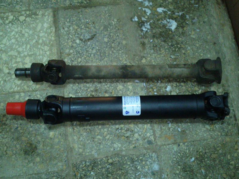

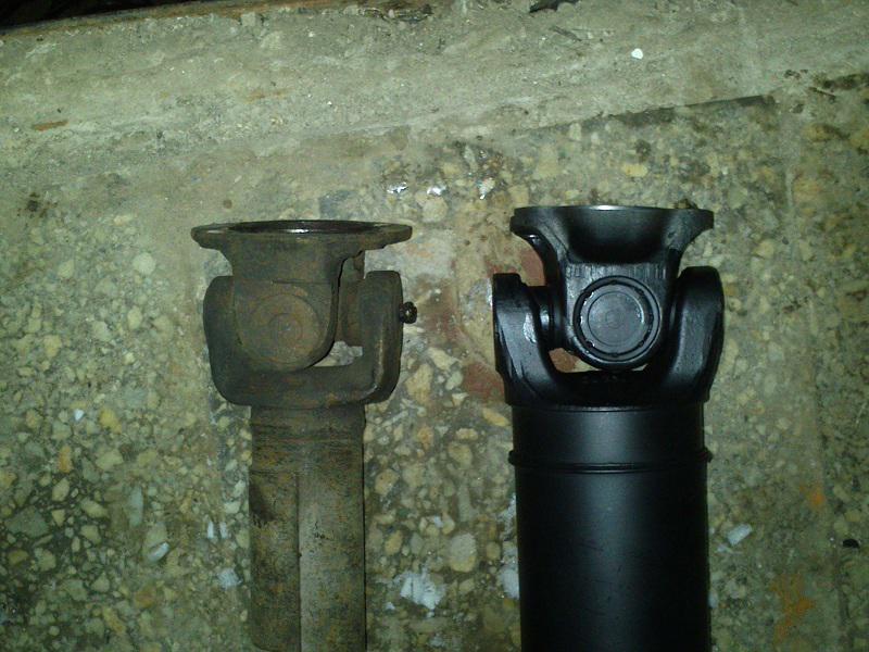

toolkit
поменял промежуточный КВ на Tirsan делал фотки:
поражает разница в диаметре, похоже тонкостенная труба, вилки огромные, крестовины мощные, а весит столько же. Мне его когда в РИАТ магазине вынесли я перепугался думаю не то привезли что заказывал, смотрю номера то те, вопще РИАТ хороший я у них и Sachs  и ZF заказываю, хоть и не оптом, а все равно привозят, они даже карданы на газель ни когда не возили, а попросил привезли за 3 дня и цена оч. дешево. (не реклама просто реально толковые ребята работают)
