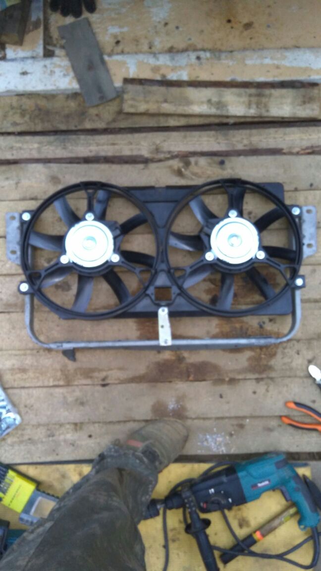

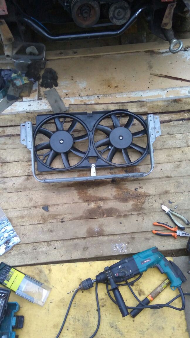

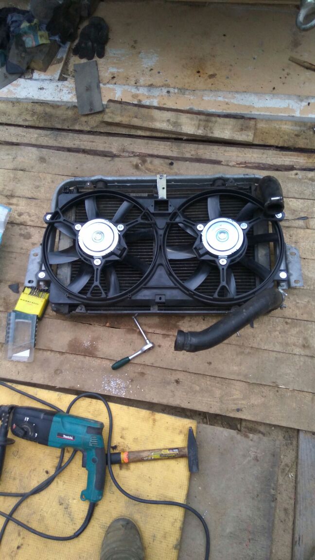

Я установил он Шеви-Нивы (другого не было в продаже).
Получилось установить, прикрепив к стандартной рамке крепления радиатора.
Просверлил дополнительно 5 отверстий под шестерочку болты.
Усилитель бампера остался на месте.
Электромуфту снял.
Уже была изношена и подшипник натяжного ролика тоже хрустел.
Была под замену, не стал покупать и устанавливать.
С ней не знаю, вошли бы карлсоны или нет.
А так встали достаточно спокойно.
Саму рамку я немного (см на 3-4) выдвинул вперед, насколько место позволило, что бы радиатор не касался усилителя.
Что интересно, допуски такие, что с одной стороны можно больше выдвинуть, а с другой меньше.
Подключил через 2 реле, по 30 А, на каждый вентилятор свое, провод управляющий с электромуфты использовал как управляющий реле.

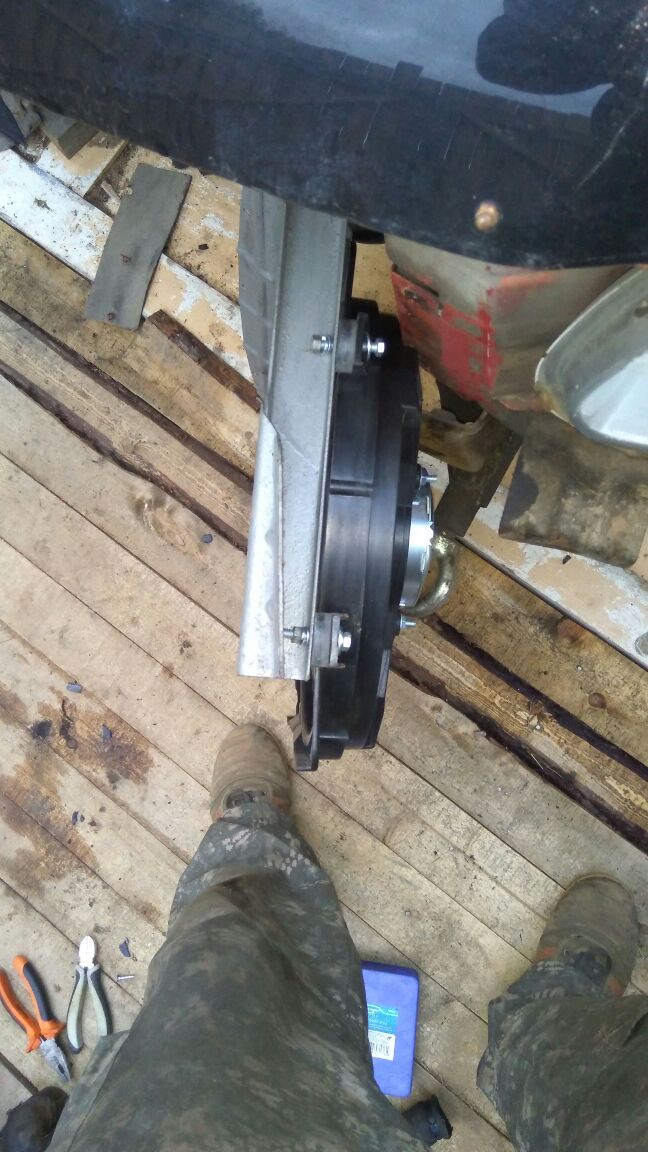

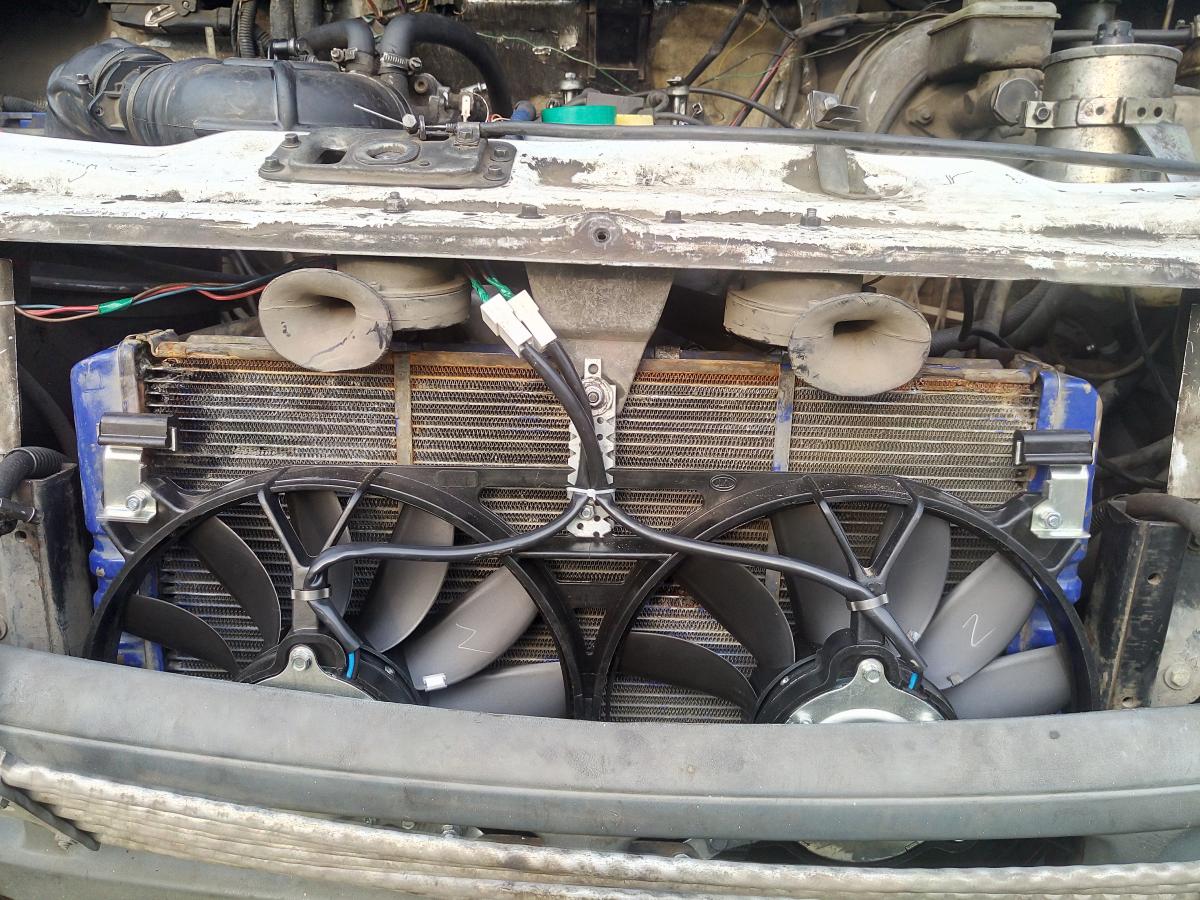

Всем привет, на улице начало припекать за 35 и один электровеник газовский перестал справляться, решил поставить от нивы. Купил спарку, взял 3 реле (два 4х контактных и одно 5 контактное), штекерочков 20шт и воткнул.
Сверху прикрепил за кронштейн радиатора, а с низу за усилитель бампера. Работает в 2х режимах: автоматически от мозгов и принудительно от кнопки. Гудят конечно знатно, но это мелочи если будет в +35 хорошо охлаждать мотор.
Получилось как то так:

i_ninja
Я не использую плавный пуск, пока ничего не оплавилось, не отгорело.
Ну а по схеме, надо три реле, по реле на каждый вентилятор которые будут срабатывать от датчика или замыкаться третьей релюшкой от кнопки.
у меня как то так получилось, в гофру еще не успел убрать.
А ты не в курсе, что кронштейн радиатора закреплён к кабине, а усилитель бампера к раме?

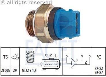

Тебе надо два плавных пуска от ВАЗа типа этих (http://www.apel.ru/auto/devices/rpv), два реле на 50А, двух режимный датчик включения вентилятора от Ауди/фолькс. (резьба М22х1,5) 82-87/92-87. Вентиляторы должны быть запитаны от плавких вставок которые рядом с АКБ (пред.30А), провод 2кв. Катушки реле запитываются (+) после замка зажигания, (-) от датчика включения вент. Генератор не менее 90А. Для помпы надо отдельный датчик включения врезать в верхний патрубок радиатора, (+) от АКБ (-) от датчика, пред.10А. Помпа должна гонять ОЖ по малому кругу через отопитель, вентиляторы подключать не надо при неработающем двигателе. Кнопка из кабины должна подавать (-) на реле вентилятора который будет включаться при более высокой температуре, если делать включение двух вентов сразу, то надо ставить еще два реле, при не включенной кнопке провода не должны соединяться между собой, иначе при включении первого вента, сразу включиться и второй.

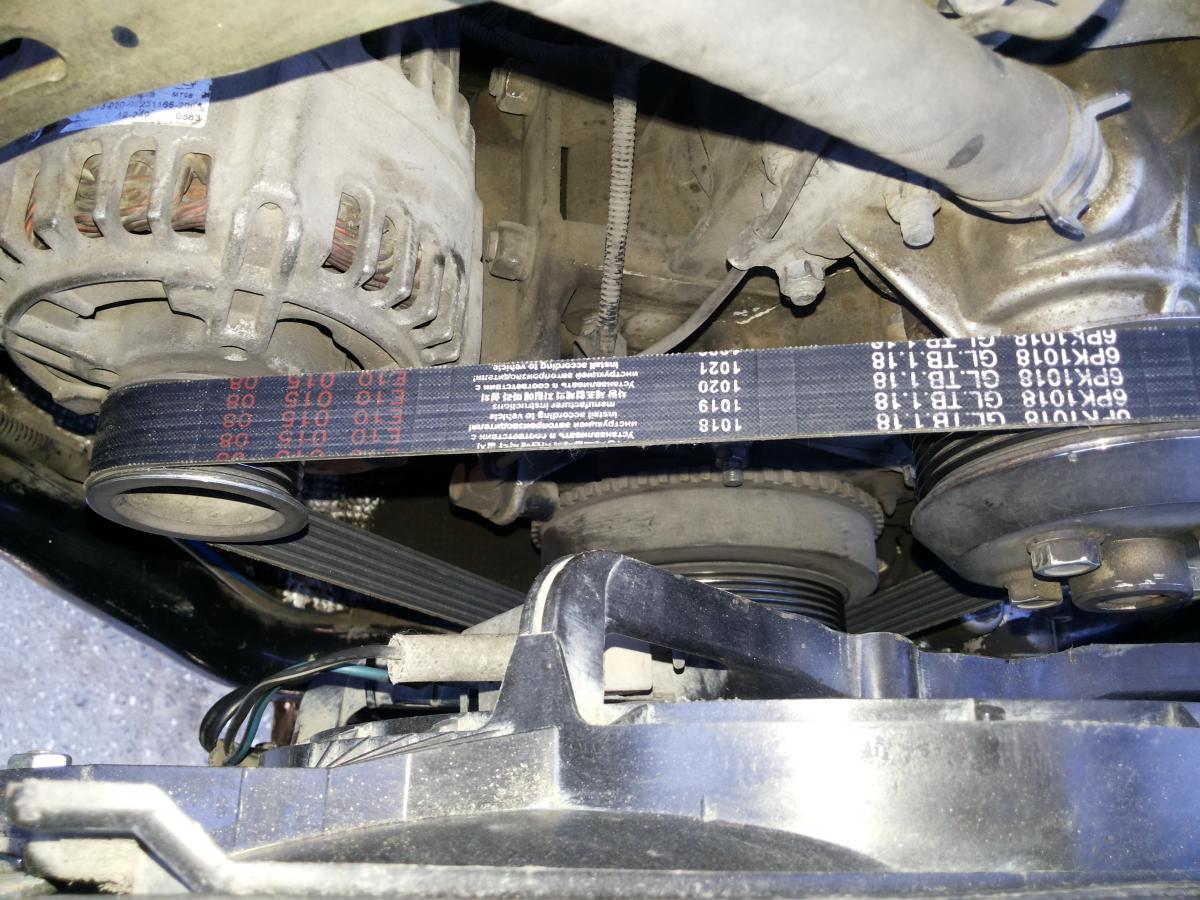

aut96
Парни, подскажите. Если убрать натяжитель, эл.муфту и на гену поставлю планку натяжитель, то какой размер поликлинового ремня мне искать? Движка УМЗ 4216 ремень поликлиновый.

Slavyan, в курсе, и чего должно случиться? 2000км проехал ничего не отвалилось, все крутится и не задевает.
ZAN57
При хорошей загрузке и на хорошей яме, перекосе кабина гуляет относительно рамы, ДВС гуляет относительно рамы и кабины. Радиатор гуляет относительно и ДВС и относительно рамы. Рано или поздно доломает кронштейны карлсонов. Я закрепляю сейчас за короб- рамку радиатора, в которую он суется и снизу на которой стоит на резиновых буферах.

у товарища стоят венты с нивы(извините вторгаюсь)умз...по городу "гаджеты" под капотом...т.е пластиковые бутылки-фигня..ничего не помогает..трасса норм
снят усилитель и подпилен бампер-качественно сделано
i_ninja
Либо забит радиатор снаружи/внутри, либо надо между вентиляторами и радиатором делать прокладку что б щелей не было и поздух полностью проходил через радиатор, а не просто обдувал его поверх. Я это к тому что вентиляторы шире радиатора и там будет щель через которую уходит львиная доля воздуха.
ADM227
ремень подойдёт от калины с кондиционером размер 6РК1018

А подскажите каталожный номер этого датчика включения вентилятора от Ауди/фолькс. либо фото.
wlaleks
Фото датчика выкладывал в галерею.Посмотри там.
Валерий(69)
У меня вот такой стоит
ADM227
а номер его какой что заказать?
ZAN57
Да ТМ-108 87-82 Волговский. В том же корпусе есть и 92-87, есть 98-92, 99-97

Простой способ, дать продавану автозапчастей эти данные и он без труда найдет этот датчик.
Валерий(69)
Вот нашел: http://www.maxparts.ru/index.php?page=proizv.php&proizv_id=205&ga_id=1103&page_no=1&art_id=1647050
