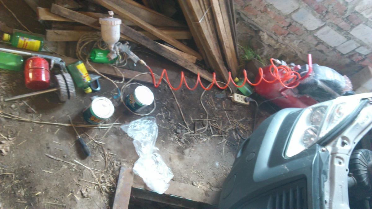

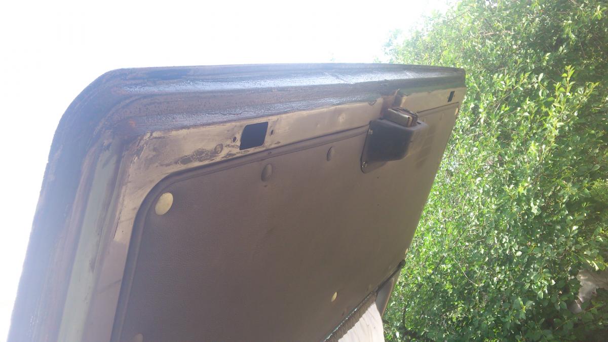

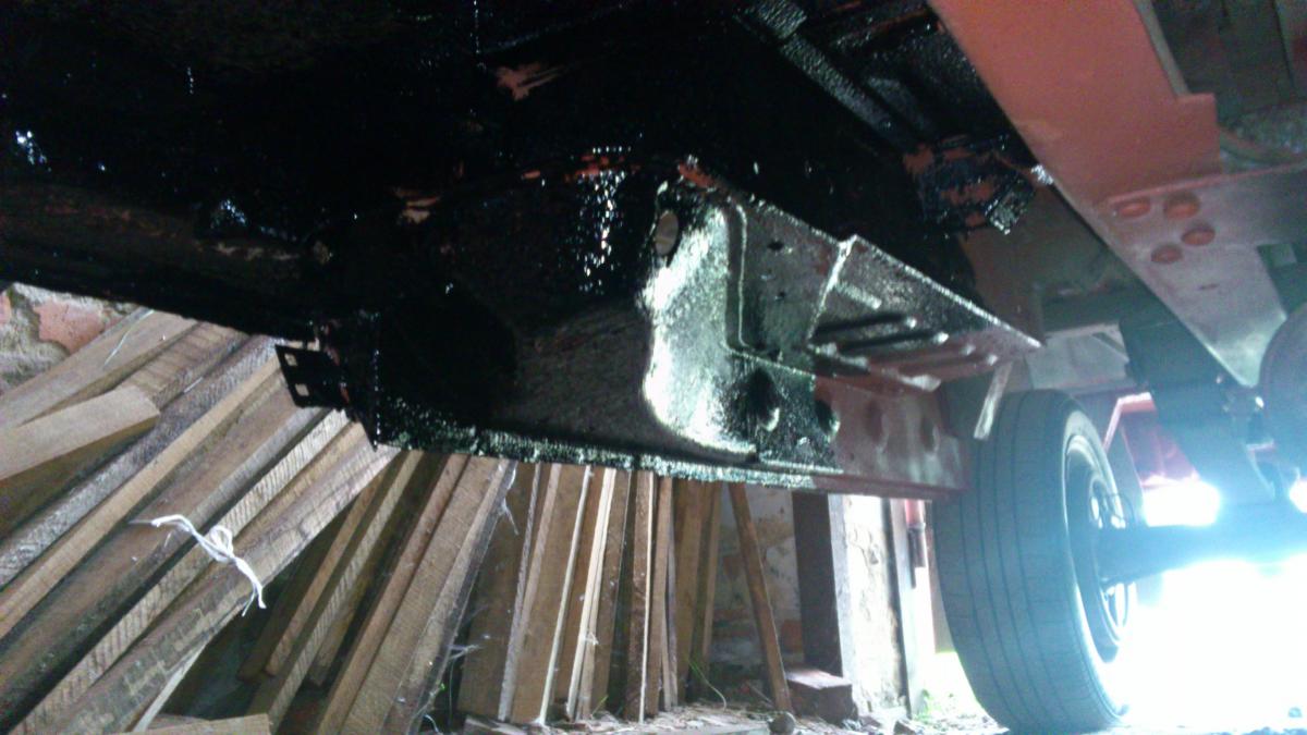

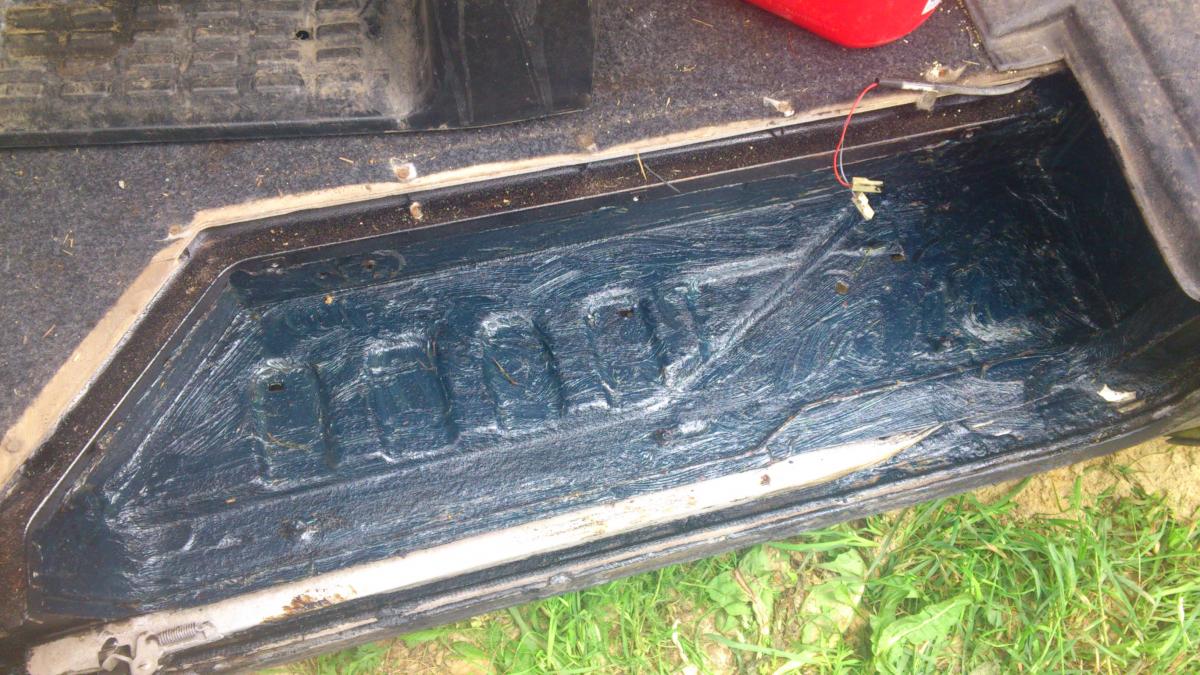

Whisp 4 Опубликовано 3 июня, 2013 (изменено) А вот мой вариант антикора.От всех способов понемножку, 1)преобразователь ржавчины (7 банок по 250 мл) 2)Грунтовка-антикорозиная ( 2е банки по 500мл ) 3) Резино-битумная мастика ( около 9 литров ушло ) мазал: днище, внутр часть порогов, низ дверей и внутр часть под шумкой 4) Мовиль ( один балончик ) Места где надо хвататься, завальцованный меттал внутри дверей и корпуса и само собой швы, 5) Пушсало и литол, аналогично швы и завальцованный меттал там где не надо хвататься и поверх мастики подножки.6) отработка , в технологические отверстия. Швы конешно выглядят не особо эстетично, но это всего навсего смазка, полости грязью забьются ( защита :)) ) а все остальное дождь смоет, через полгода нормально будет.Низ дверей чтоб не видно было мастики можно задуть в цвет кузова, но это как нибудь позже... Изменено 3 июня, 2013 пользователем Whisp Поделиться сообщением Ссылка на сообщение Поделиться на другие сайты

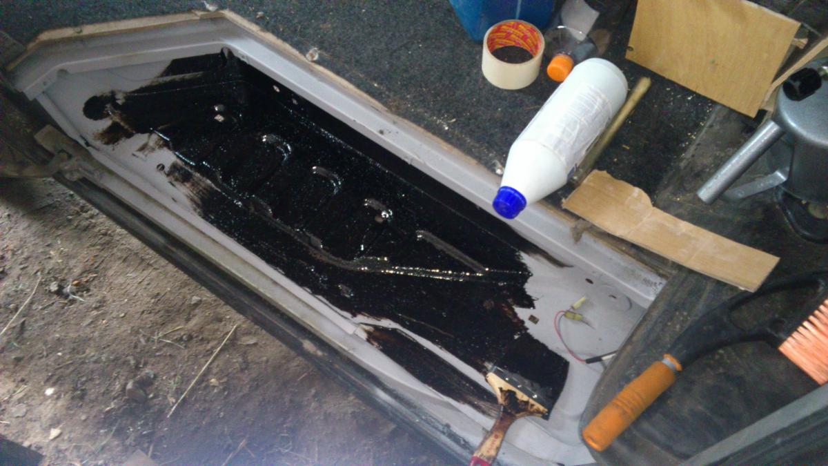

Nitron 0 Опубликовано 10 июня, 2013 Мужики, подскажите, кто нибудь использовал для антикора простой битумный праймер (быстросохнущий) для кровли? хочу попробывать им. по свойствам он в принципе подходит. состоит из битума, пластификаторов каких то и растворителя... хочу им потому что в прошлом году строители неплотно закрыли ведро с праймером и погрузили в кузов с остальным барахлом. во время движения крышка слетела и ведро расплескалось по борту внутри, протекло через щели и замарало тент (не приятно). так вот, до сих пор то место где вся эта гадасть растеклась по бортам (нижняя и внутренняя часть) - ни намека на коррозию. а вокруг все в ржавках мелких... по агдезии прилип так, что фиг сдерешь ни зимой ни летом. пробывал соскрябать - он как твердая резина. только бензином смывается и то очень трудно. может кто подскажет есть смысл такой штукой мазать низ кабины, крылья снутри и нижние части бортов? Поделиться сообщением Ссылка на сообщение Поделиться на другие сайты
Clou 11 Опубликовано 10 июня, 2013 Nitron, можно. он пластичный, т.к. металл немного гнётся и вибрирует. Поделиться сообщением Ссылка на сообщение Поделиться на другие сайты
Nitron 0 Опубликовано 10 июня, 2013 понял, завтра попробую помазать. кому интересно будет фотки выложу. Поделиться сообщением Ссылка на сообщение Поделиться на другие сайты
Clou 11 Опубликовано 11 июня, 2013 это был вопрос: праймер пластичный? т.к. на жёстких поверхностях он может сидеть крепко, а на слабой играющей кузовщине слететь. Поделиться сообщением Ссылка на сообщение Поделиться на другие сайты
Nitron 0 Опубликовано 11 июня, 2013 он не как пластилин и не как битум, он как твердая резина, когда высохнет не трескается со временем. им строители швы любят заливать между трубами и кровлей. не трескается со временем и не растекается. там вроде какие то пластификаторы добавлены. сегодня уже замазал, правда промазал резино-битумной мастикой кистью, а во внутренние поверхности кабины и в борта вовнутрь распылил мовиль из аэрозольного баллончика. вроде протекло во все щели видимые. а поверх по канту бортов аккуратно промазал мастикой резино-битумной. посмотрим что получится. днище кабины тоже промазал масикой. надо будет еще подкрылки поставить, чтоб щебнем не портило покрытие. Поделиться сообщением Ссылка на сообщение Поделиться на другие сайты

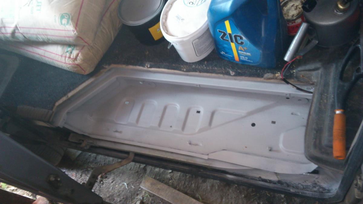

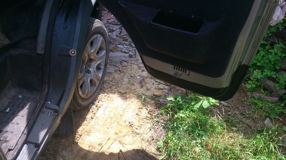

48rus 38 Опубликовано 15 июля, 2013 Подскажите- на этой ветке есть сообщение от Salem228 на 10 странице Цитирую: Пролил внутри всю машину "Адской смесью". Перед весь "капает", что есть гут. Начал прочищать все сливные отверстия и обнаружил.. заливая весь зад цельномет фургона внутри (визуальновсе залил) - все сливные отверстия сухие. Сделал для себя открытие. Оказывается существует еще уселитель ( на схеме 10, 11) который не дает попасть "адской смеси" внутрь. Там все сухо. Подскажите как туда залить? Пол сверлить нужно? Аналогичная фигня напротив сдижной двери.. на какую схему он ссылается на полости 10,11? Прикрепленный картинок не вижу.Никак не найду схему или рисунок где нарисовано как и в какие технологические отверстия или заглужки надо надо впрыскивать антикор. 1 Поделиться сообщением Ссылка на сообщение Поделиться на другие сайты
Alexq55 342 Опубликовано 15 июля, 2013 Подскажите- на этой ветке есть сообщение от Salem228 на 10 странице Цитирую: Пролил внутри всю машину "Адской смесью". Перед весь "капает", что есть гут. Начал прочищать все сливные отверстия и обнаружил.. заливая весь зад цельномет фургона внутри (визуальновсе залил) - все сливные отверстия сухие. Сделал для себя открытие. Оказывается существует еще уселитель ( на схеме 10, 11) который не дает попасть "адской смеси" внутрь. Там все сухо. Подскажите как туда залить? Пол сверлить нужно? Аналогичная фигня напротив сдижной двери.. на какую схему он ссылается на полости 10,11? Прикрепленный картинок не вижу.Никак не найду схему или рисунок где нарисовано как и в какие технологические отверстия или заглужки надо надо впрыскивать антикор.А какая машина интересует грузовая или цельнометалл. Если цельнометалл, то заводские отверстия для обработки только внизу по бокам, закрытые резиновыми заглушками. Чтобы обработать все остальные полости, надо или снимать обшивки, или сверлить отверстия самому. И самотеком их не обработать по-настоящему, нужен компрессор и пульвер. Поделиться сообщением Ссылка на сообщение Поделиться на другие сайты
48rus 38 Опубликовано 15 июля, 2013 А какая машина интересует грузовая или цельнометалл. Если цельнометалл, то заводские отверстия для обработки только внизу по бокам, закрытые резиновыми заглушками. Чтобы обработать все остальные полости, надо или снимать обшивки, или сверлить отверстия самому. И самотеком их не обработать по-настоящему, нужен компрессор и пульвер.Цельнометаллическая. Интересует самая нижняя полость, надо наверно мне снять пластиковую защиту и посмотреть эти резиновые заглушки со стороны задних колес? Ибо со стороны раммы заглушек не нашел. Поделиться сообщением Ссылка на сообщение Поделиться на другие сайты
Alexq55 342 Опубликовано 15 июля, 2013 Цельнометаллическая. Интересует самая нижняя полость, надо наверно мне снять пластиковую защиту и посмотреть эти резиновые заглушки со стороны задних колес? Ибо со стороны раммы заглушек не нашел.Заглушки как раз стоят со стороны рамы, большие такие диаметром примерно 3 см. позади задних колес и в середине кузова. Я например, через них раз в год отработкой поливаю. А если серьезно обрабатывать, то надо изнутри салона снять все накладки и все по кругу пролить антикором (или чем понравится). Тогда кстати через нижние заглушки можно и не лить, все равно все проливается до самого низа. Поделиться сообщением Ссылка на сообщение Поделиться на другие сайты
48rus 38 Опубликовано 28 июля, 2013 Заглушки как раз стоят со стороны рамы, большие такие диаметром примерно 3 см. позади задних колес и в середине кузова. Я например, через них раз в год отработкой поливаю. А если серьезно обрабатывать, то надо изнутри салона снять все накладки и все по кругу пролить антикором (или чем понравится). Тогда кстати через нижние заглушки можно и не лить, все равно все проливается до самого низа.Нашел только одну заглушку за подкрылками задних колес. В районе бака нет их вообще. Просверлил такой штукой, думал сначала парочку, а когда увидел сколько там песка-грязи, то просверлил побольше, чтобы выковорнуть и выдуть эту грязь. Поделиться сообщением Ссылка на сообщение Поделиться на другие сайты
